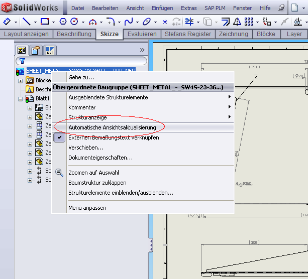

Hallo Forum,
kann eine einzelne Ansicht aktualisiert werden, wenn die Automatische Ansichtsaktualisierung deaktiviert ist?
Gruß bbonisch

Ja.

und wie ??

Automatische Ansichtenaktualisierung in der Zeichnung rausnehmen und und dann RMT auf die gewünschte Ansicht und aktualisieren.
MFG Robert Hess.

Hier noch ein Bild dazu.
MFG Robert Hess.

Oh Gott ich werde langsam alt.. und da erwarten die, dass ich bis 67 arbeiten soll. Wenn ich jetzt schon nicht mehr so einfache Sachen finde, wie soll es dann erst im Alter werden.
Vielen vielen Dank.
