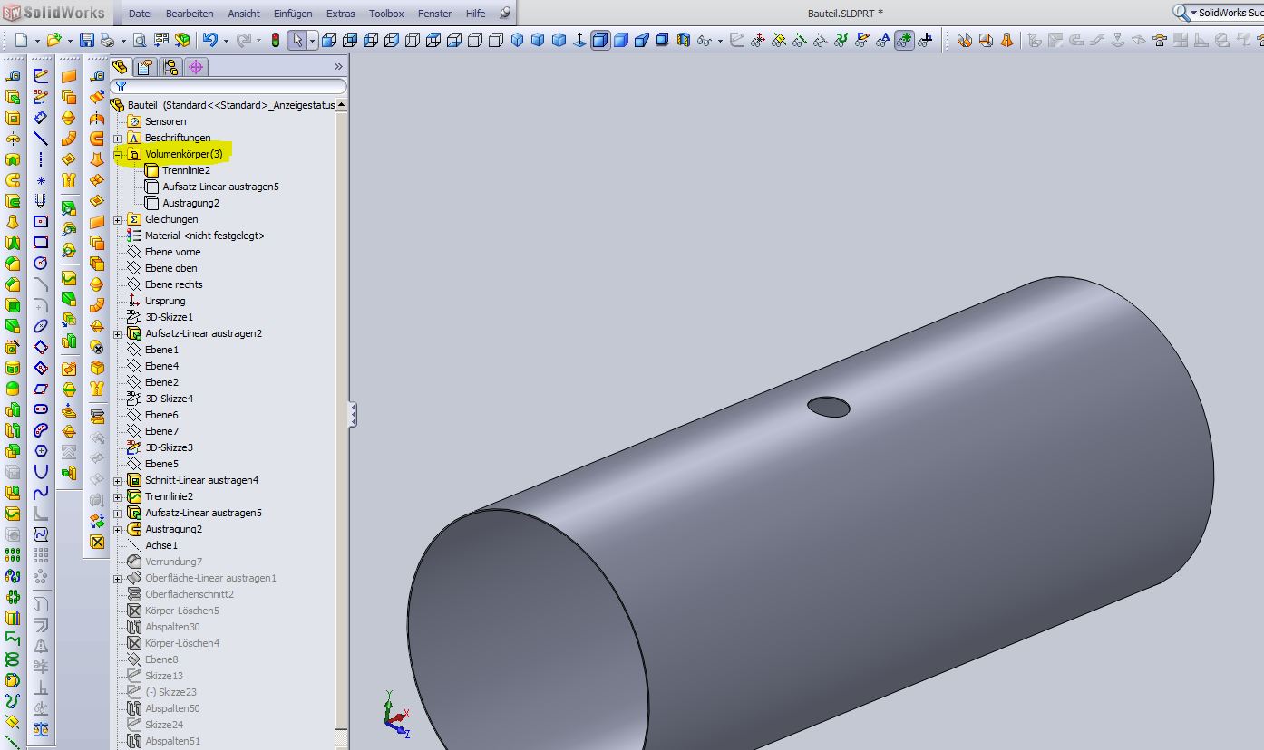

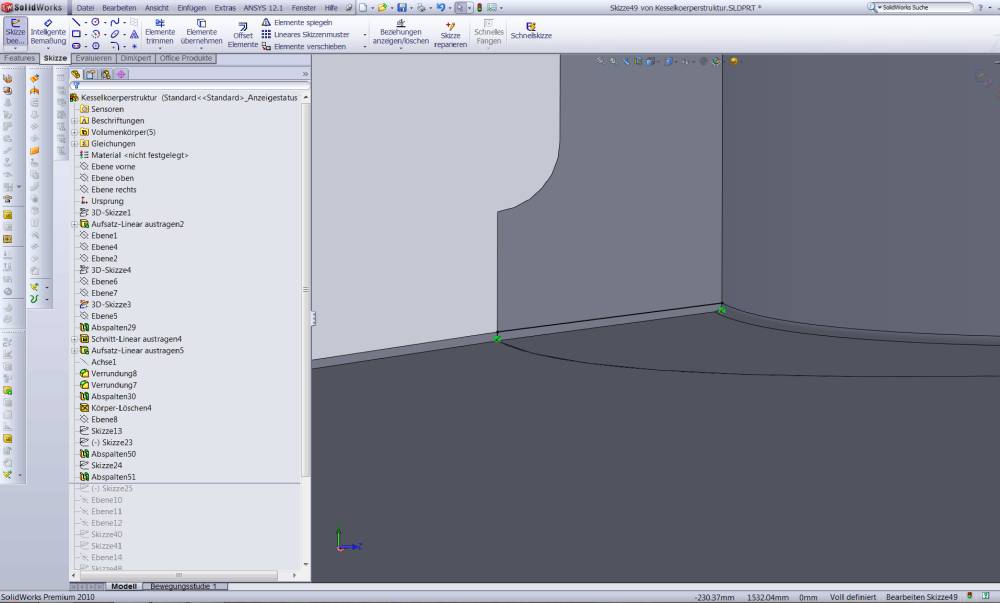

ich habe das Problem dass ich in Solidworks ein Bauteil erzeugen will um eine FEM Berechnung durchzuführen. Aus diesem Grund muss ich das Bauteil genau an der Kante am Radius zerschneiden. Problem ist dass ich mit Abspalten und einer Spline das hinbekomme aber das Modell dann an der Kante mehrfach gebrochen wird und zudem bei Änderung des Durchmesser nicht mehr neu aufgebaut werden kann. Wäre gut wenn jemand eine Idee hat und mir helfen könnte.
Ich benutze übrigens die 2010 Version.

und hier ein Bild wo getrennt werden soll

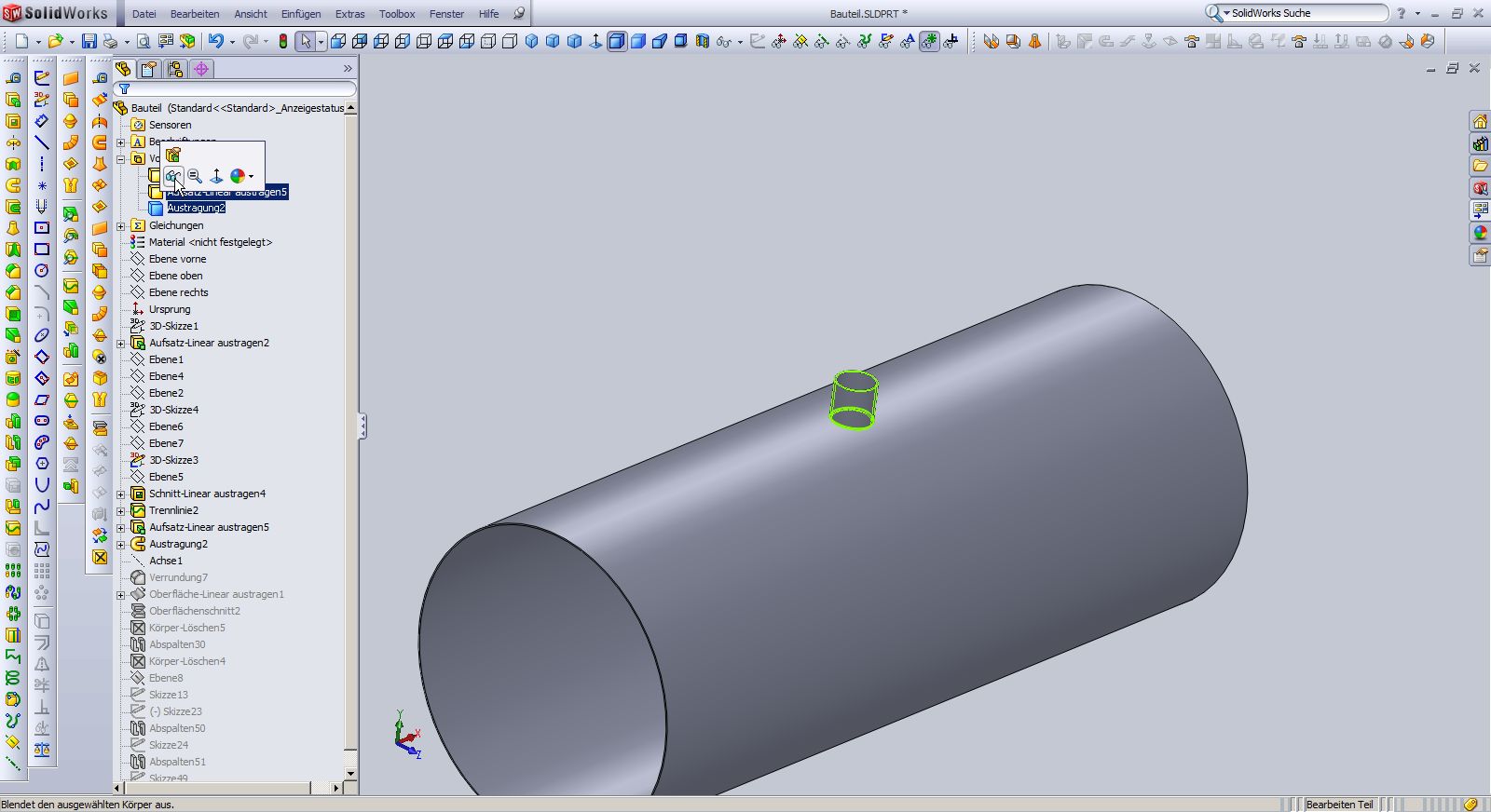

Darum kann ich Dir , wenn ich Dich auch nur annähernd richtig verstehe, nur raten nimm den Haken (bei der Featureerstellung)
bei Ergebnis verschmelzen raus und du bekommst einzelne Volumenkörper im Bauteil die Du nach belieben ein und ausblenden kannst.
Sollte ich mit meinen Vermutungen falsch liegen bitte Problem eindeutiger darlegen!
