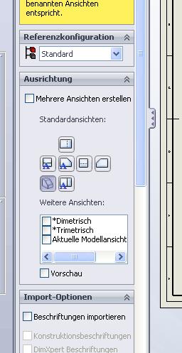

ich habe in meinem Teil verschieden Ansichtsausrichtungen erstellt.
Nun möchte ich diese in meiner Zeichnung verwenden.
Aber beim einfügen werden diese garnicht im Auswahlmenü "Ausrichtung" angezeigt!
Hat jemand hierfür eine Lösung?

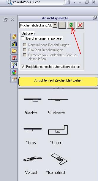

Hast du das Teil gespeichert und in der Zeichnung schon mal die Ansichtspalette aktualisiert? (siehe Bild)
Gruss bean
