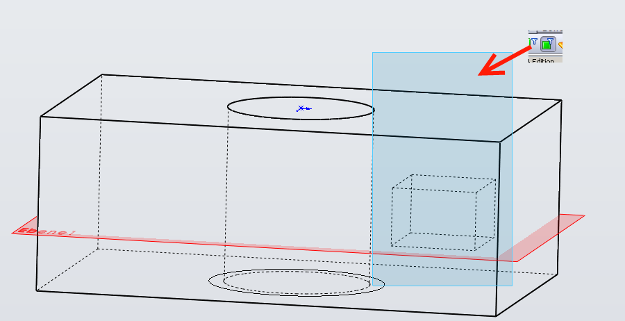

Ich möchte mit der SolidWorks Simulation Verformung berechnen lassen. Darin wird ein Hohlkörper aus Kunststoff mit Luftdruck beaufschlagt und verformt sich anschließend. Das möchte ich gerne simulieren. Jetzt stellt sich mir die Frage, wie ich einer recht komplexen Geometrie einen konstanten Druck auflegen kann? Ich benutze zwar unter der Lastdefinition den "Druck", aber da müsste ich jede einzelne Fläche auswählen. Das gestaltet sich doch als etwas lästig, bzw. einfach zeitlich nicht machbar. Kann ich folglich in einen Hohlkörper (geschlossen) einen Luftdruck einfließen lassen und die Verformung entsprehcend berechnet bekommen?!

Doch jetzt mal im Ernst, kannst Du nicht alle tangentiale Flächen auswählen? Wenn alle Flächen tangential sind, dann brauchst Du keine 3 Klicks.
Und sonst kannst Du in der Drahtdarstellung auch Flächen innerhalb eines Körpers auswählen.

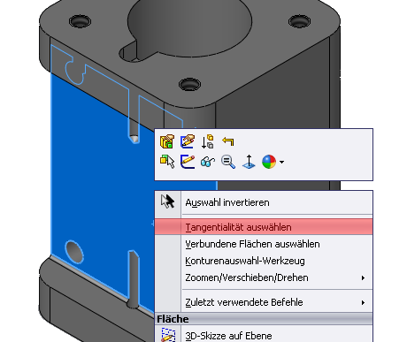

Ich befürchte echt es bleibt beim "Übel"... Die Flächen lassen sich leider nicht, trotz (teils) tangentialen Übergängen nicht mit wenigen Klicks auswählen. Irgendwie finde ich auch keinen Button "Kettenauswahl" wie bspw. unter "Verrundungen"?
Aber ich fang am besten parallel zur Warterei mal an zu klicken
Da, genau da ist das was ich gemeint habe
