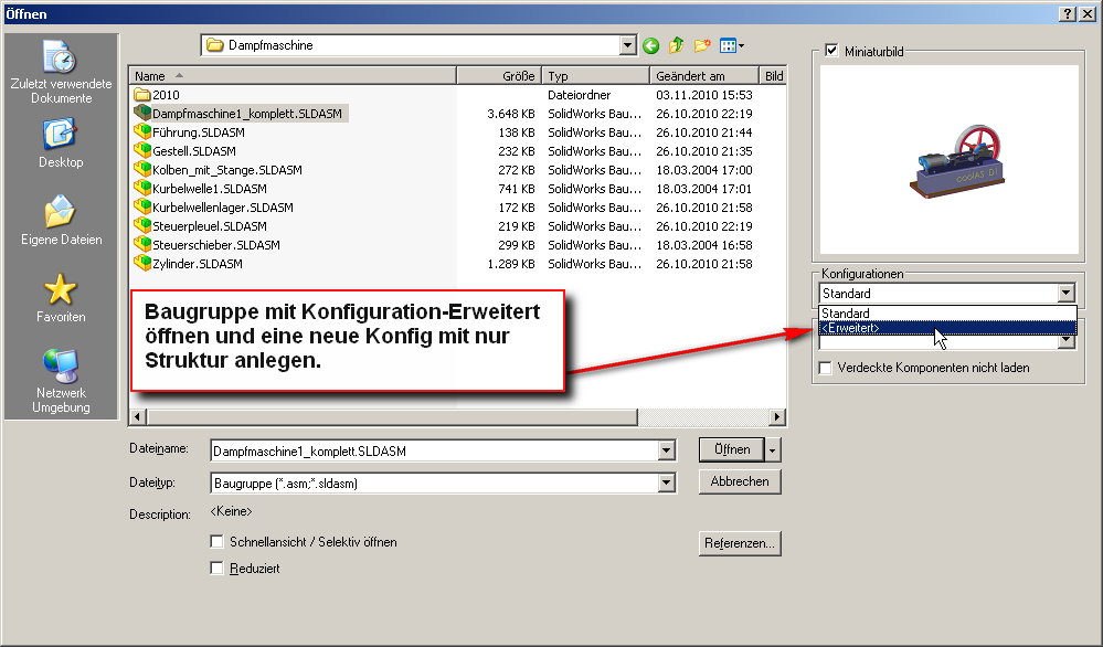

seit kurzem tritt bei mir hin und wieder der Fall auf, dass ich SWXSolidWorks-Dateien nicht mehr laden kann. Die Dateien sind in der gleichen SWXSolidWorks-Version erstellt, wie sie auch jetzt noch auf meinem Rechner ist, sie haben auch die richtige Dateiendung (in dem Fall slddrw bzw. sldasm). Beim Laden erscheint nur die Fehlermeldung "unerwartetes Dateiformat" und der Ladevorgang wird ergebnislos abgebrochen.
Hatte jemand schon mal ein ähnliches Problem und weiß Rat?
Herzlichen Dank schon mal im Voraus!

Hallo Andy,
das hatten wir auch in sehr seltenen Fällen, meist sind es Konfigurationsdaten, die kaputt gegangen sind. Daher ein paar Fragen:
Passiert das auch direkt nach einem SolidWorks Neustart?
Passiert das bei Zeichnungen, Baugruppen oder Einzelteilen?
Passiert das auch, wenn du direkt alles vollständig lädst?
Passiert das auch, wenn du von unten nach oben alles vollständig lädst (sprich erst die Teile, dann die Baugruppen, dann dei Zeichnung)?
Passiert das auch, wenn du die Dokumente erst auf eine andere lokale Partition kopierst?
Passiert das auch, wenn du dich mit einem anderen Benutzer anmeldest? (Sehr theoretisch könnten dafür ein paar Systemoptionen die Ursache sein).
Passiert das auch, wenn du die Dokumente an einem anderen Rechner öffnest?
Du schreibst, das die Daten die richtigen Dateiendungen slddrw und sldasm haben, ich geh also davon aus, dass es die Probleme bei Zeichnungen und Baugruppen gibt. Dann wird es vermutlich tatsächlich helfen, die Teile, die darin enthalten sind, erst einmal zu öffnen, alle Konfigurationen einmal zu aktivieren (und ggf. mit einem STRG-Q neu durchzurechnen) und die danach wieder zu speichern. Dann dasselbe mit den Baugruppen machen, möglichst direkt vollständig öffnen.

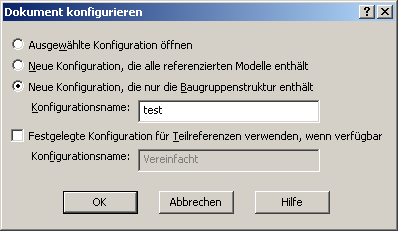

Wenn das nicht klappen sollte kannst du versuchen den Baugruppen beim Öffnen direkt eine neue Konfiguration zu verpassen, die nur die Struktur enthält. Wenn du die Baugruppe erst mal offen hast hast du meist gewonnen und kannst die zickige Konfig aktivieren und neu durchrechnen. Im schlimmsten Fall die defekte Konfig löschen und neu machen.
Und dann kann es natürlich noch sein, dass die Datei tatsächlich korrupt ist, dann hilft nur noch eine gute Sicherung.

Hallo Stefan,
herzlichen Dank für deine ausführliche Antwort. Inzwischen habe ich einen ganzen Haufen der vorgeschlagenen Varianten durchprobiert, alles ohne Erfolg. Schlussendlich habe ich den letzten Rat befolgt und den Admin um ein Zurückschreiben einer Sicherung gebeten. Und siehe da, die war problemlos lesbar.
Vermutlich waren die Daten tatsächlich korrupt. Wäre auch durchaus denkbar, da wir in letzter Zeit hin und wieder rätselhafte Netzwerkprobleme hatten.
