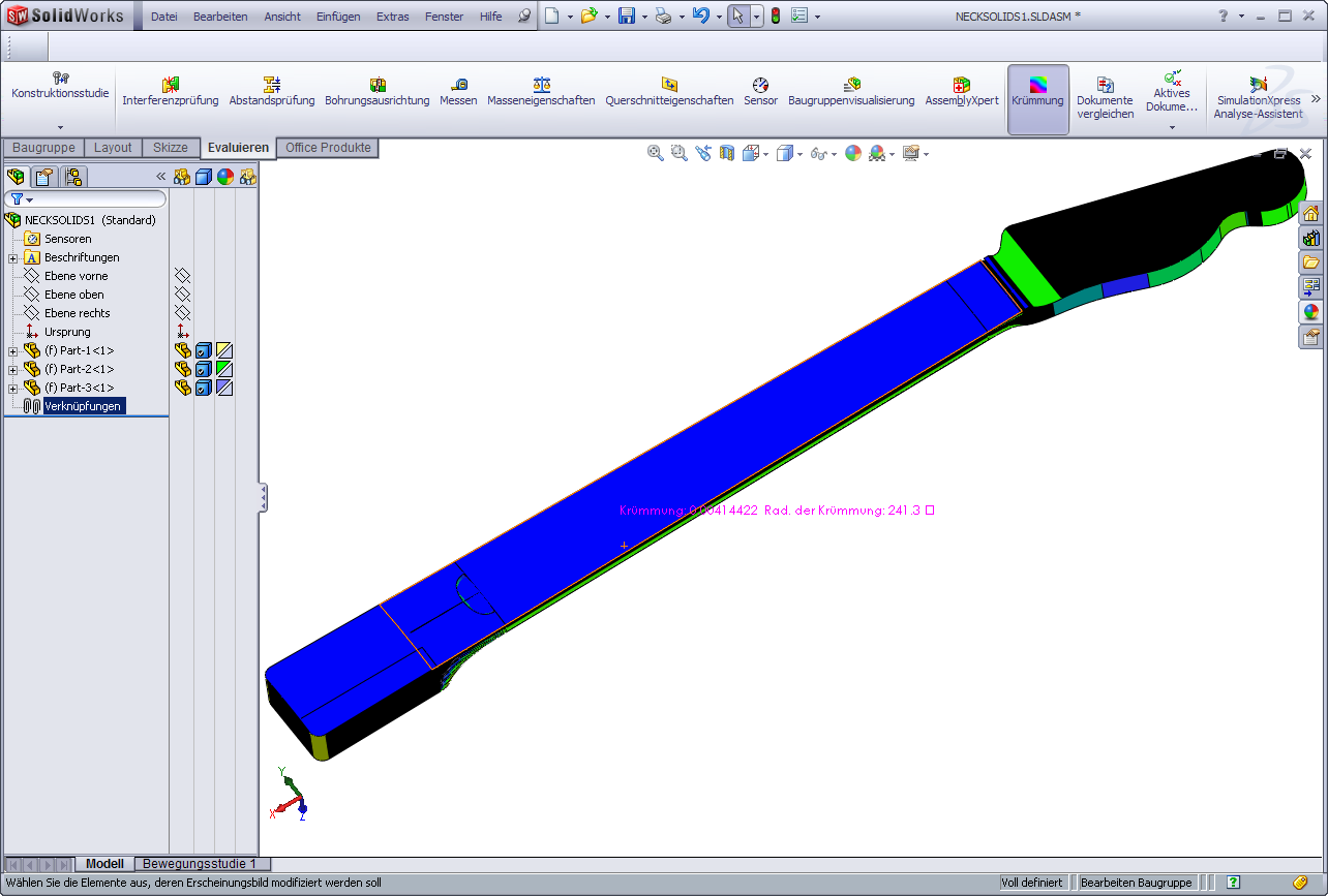

Im Internet auf http://www.tdpri.com/forum/tele-home-depot/83286-53-cnc-build-17.html  habe ich eine 3D Datei für einen Telecasterhals gefunden.

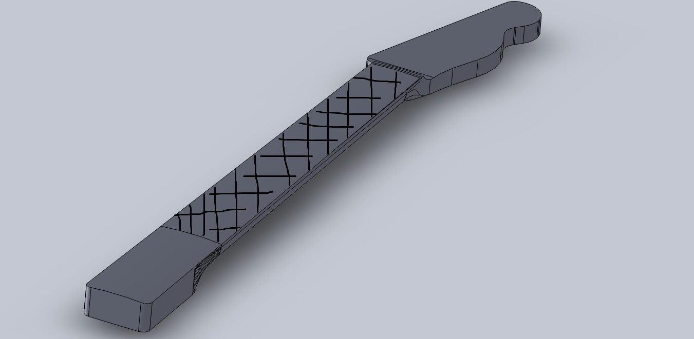

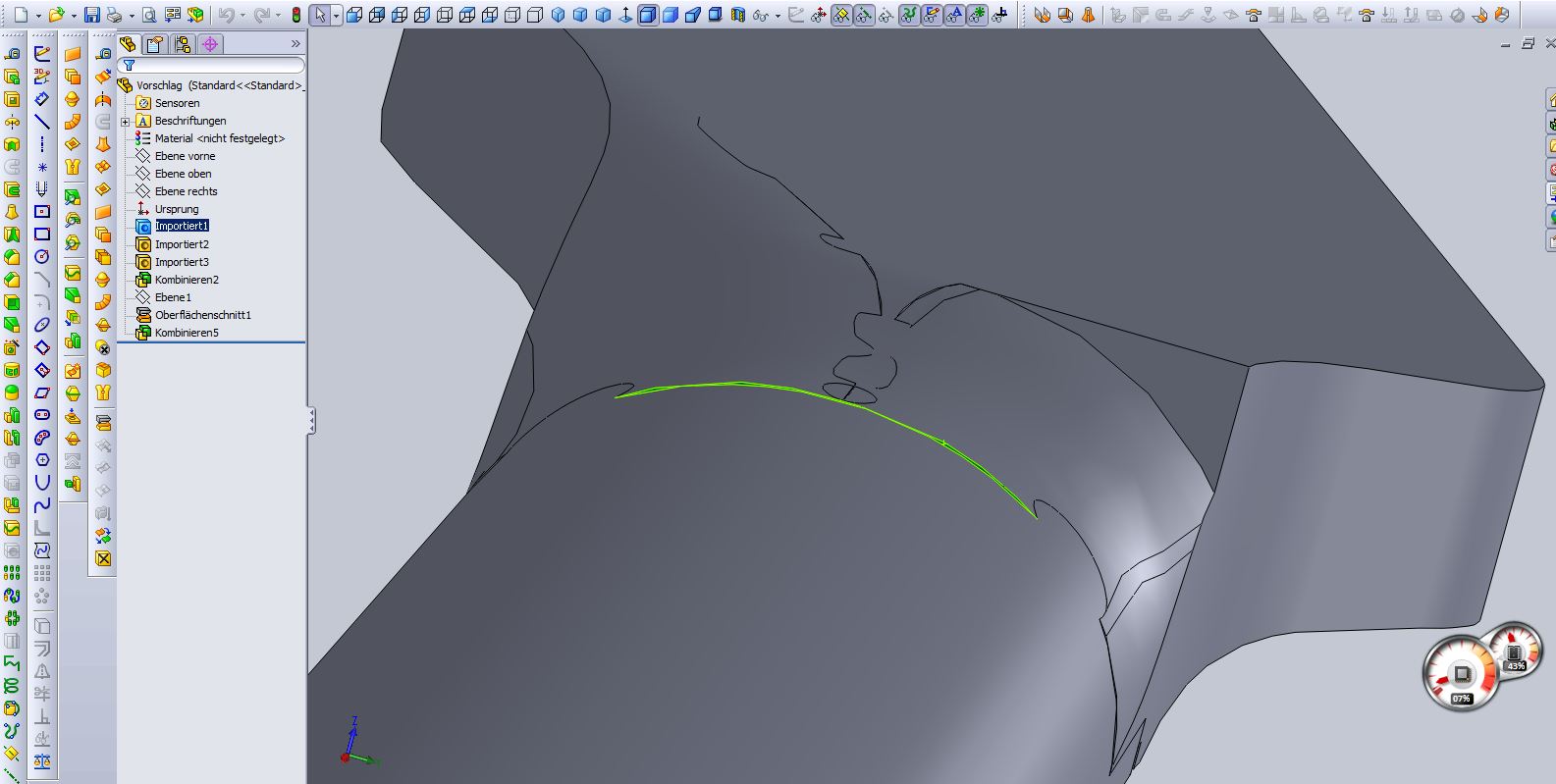

In Solidworks lässt sich das nur als Baugruppe öffnen. Mein Problem ist, dass 1 Part davon eine "eckige" Oberfläche hat, die ich es nicht schaffe zu Verrunden.
Also die Oberseite von dem Hals sollte eigentlich einen Radius von 9.6Zoll aufweisen, aber der Radius besteht aus 3 Stufen.
Diese bekomme ich einfach nicht raus.
Kann mir jemand dabei behilflich sein? Ich kann ihm die Datei um die es sich handelt auch zukommen lassen.

Zum Bild: Die Orange markierte Kante + die obere Fläche ist das Problem. Und zwar sollte die obere Fläche einen Radius von 9,5Zoll haben, also einen Konstanten Radius. Wenn man diese Datei jetzt fräst enstehen auf der Oberseite allerdings 3 Stufen. Das heisst die Fläche oben ist nicht "rund", sondern in der Mitte sind 2 Kanten. Ist schwer zu erkennen auf dem Screenshot, aber besser kann man das nicht anzeigen. Wenn du die Datei öffnest wirst du es auch sehn.
Das Problem liegt nicht bei Solidworks, sondern in der Datei. Ich schaffe es aber einfach nicht diesen "knick" dort rauszubekommen.
Eventuell kannst du mir dabei helfen, ich würde mich sehr freuen.

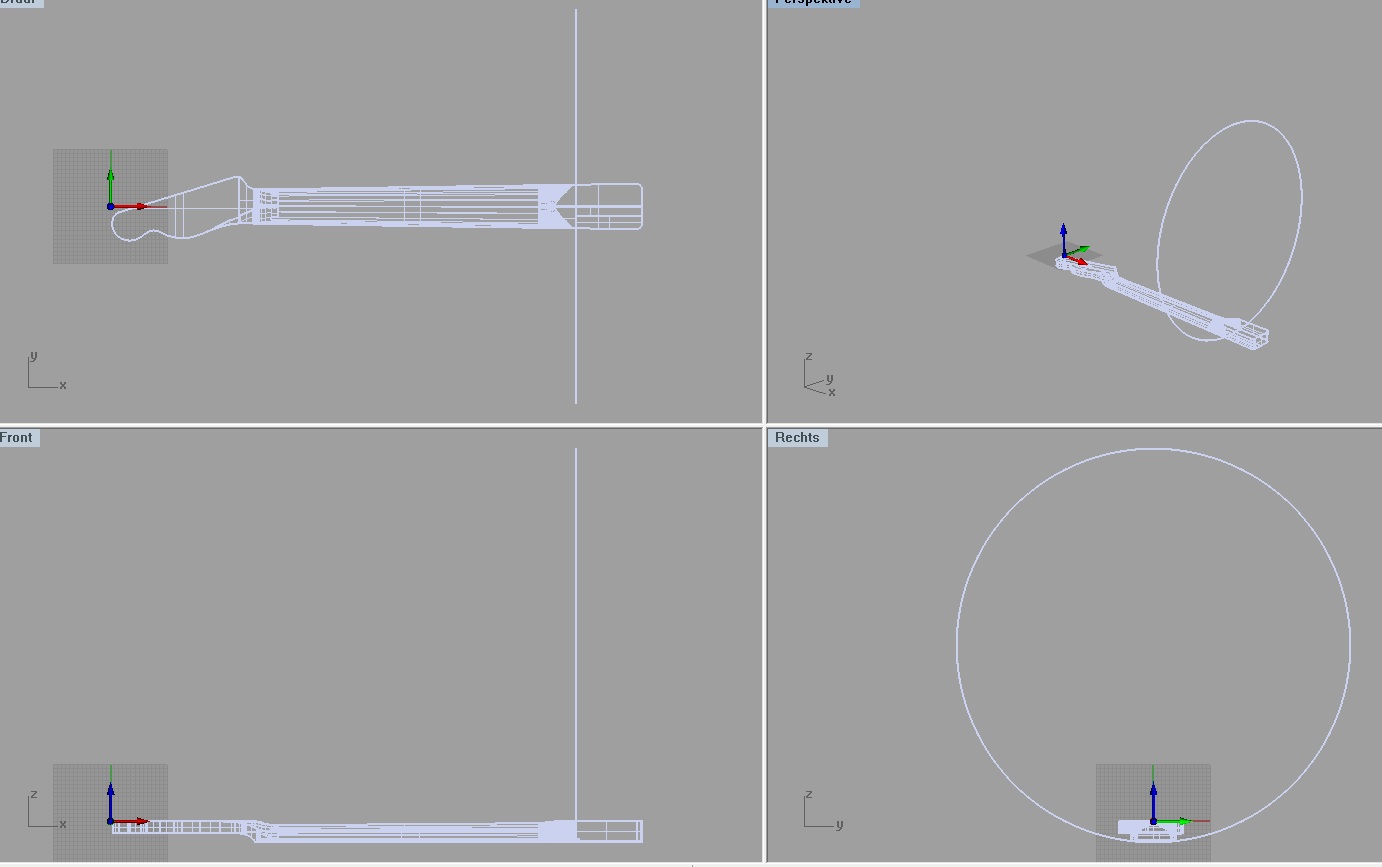

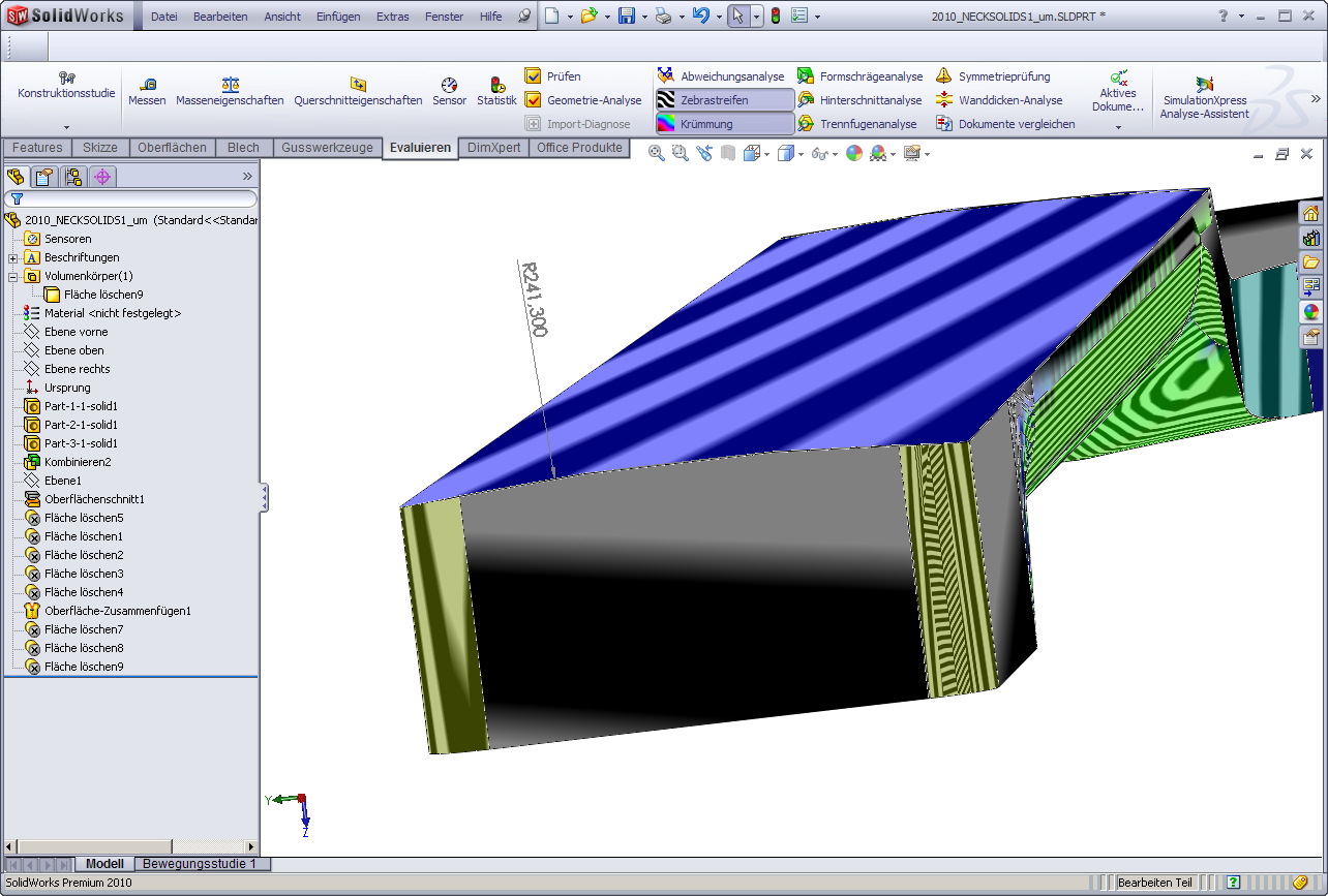

Also.
Ich hoffe, ich habe die richtige Baugruppe aus dem Forum runtergeladen: "NECKSOLIDS1.X_T"
Die Baugruppe kommt aus MasterCam und besteht aus drei Komponenten, die sich teilweise durchdringen.
Die Krümungsanalyse zeigt, das die obere Fläche einen wunderschönen konstanten Radius von 241,3mm (also 9,5in) aufweist. Die Farbe zeigt die Krümmung --> je schwarz, desto eben --> je rot desto gekrümmt. Die blaue Fläche ist völlig gleichmäßig blau gefärbt, also ist diese Fläche gleichmäßig gekrümmt. Wunderbar soweit.
Meine Vorhgehensweise wäre, aus den drei Volumina EINEN Körper zu machen und dann versuchen, zu verrunden. Das könnte man mit Teil in Teil machen oder die drei Körper als Parasolid abspeichern und dann in ein neues Teil importieren.
Wo willst Du verrunden, bzw. in welchem Bereich meinst Du sind die störenden Kanten vorhanden?
Achja: Du hast ein "DXF" hochgeladen, das jedoch ein umbenanntes Parasolid "x_t" ist. Du weißt aber ansonsten schon, was Du tust, oder?

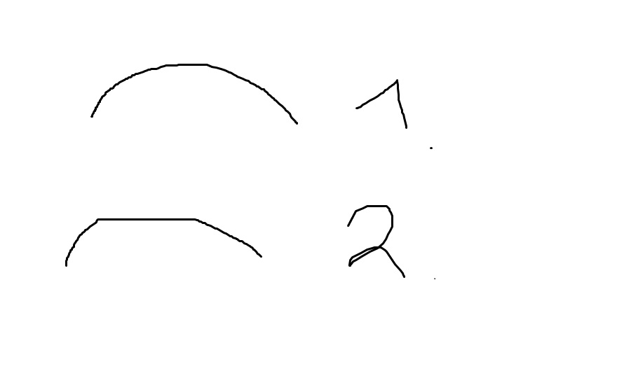

  Zu der Krümmung: Ich hab auch gesehn dass die Krümmung überall 241.irgendwas ist. Wenn man die Datei allerdings etwas verschiebt dann sieht man, dass oben, da wo nachher die Bünde von der Gitarre draufkommen, "Kanten" sind. Tut mir leid, ist echt schwer zu beschreiben! :-)
Ich hab euch das mal aufgemalt. Also auf meinem Bild: 1.) So sollte es überspitzt aussehen. Also es ist eine schöne Rundung drin. Allerdings ist es wie auf Bild 2. In der Mitte wird es ganz grade, die Rundung verschwindet, bzw sinkt auf ein minimum. Und man erhält sogesehen 3. "Stufen".
Und diese 3 Stufen bekomme ich einfach nicht raus. Es soll einfach eine schöne runde Oberfläche haben.
Ich hoffe jetzt war es etwas verständlicher! :-)

erstellt am: 12. Nov. 2010 22:32    Editieren oder löschen Sie diesen Beitrag!  <-- editieren / zitieren -->   Antwort mit Zitat in Fett Antwort mit kursivem Zitat    Unities abgeben: 1 Unity (wenig hilfreich, aber dennoch)2 Unities3 Unities4 Unities5 Unities6 Unities7 Unities8 Unities9 Unities10 Unities Nur für Sibbi123 10 Unities + Antwort hilfreich
ist schon klar was Du willst
Das sind aber 3 willkürlich ineinander geschobene Bauteile wo die Übergänge nur so lala stimmen,
das da kein konstanter Radius bei rauskommt ist logisch .

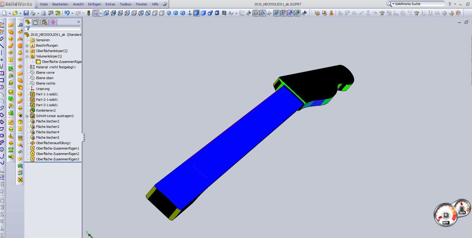

erstellt am: 12. Nov. 2010 22:35    Editieren oder löschen Sie diesen Beitrag!  <-- editieren / zitieren -->   Antwort mit Zitat in Fett Antwort mit kursivem Zitat    Unities abgeben: 1 Unity (wenig hilfreich, aber dennoch)2 Unities3 Unities4 Unities5 Unities6 Unities7 Unities8 Unities9 Unities10 Unities Nur für Sibbi123 10 Unities + Antwort hilfreich
Vorschlag.zip
Original erstellt von Sibbi123:
[i]
/i]
Jein. Ich verstehe, WAS Du willst, aber ich finde den problematischen Bereich nicht.
Ich habe mal ein bisschen mit SWXSolidWorks 2010 rumgespielt ...

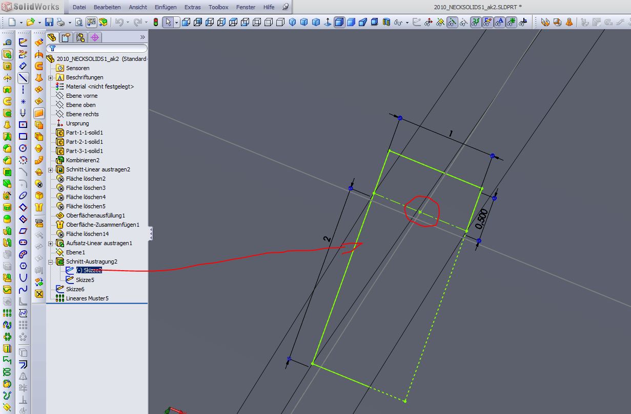

Krümmel
Beiträge: 6243
Registriert: 14.09.2008
Was mit SWX so alles geht ;-)
erstellt am: 12. Nov. 2010 23:20    Editieren oder löschen Sie diesen Beitrag!  <-- editieren / zitieren -->   Antwort mit Zitat in Fett Antwort mit kursivem Zitat    Unities abgeben: 1 Unity (wenig hilfreich, aber dennoch)2 Unities3 Unities4 Unities5 Unities6 Unities7 Unities8 Unities9 Unities10 Unities Nur für Sibbi123 10 Unities + Antwort hilfreich
doch, das Ding wimmelt nur so von problematischen Bereichen
(nicht nur die Oberseite betrachten  )

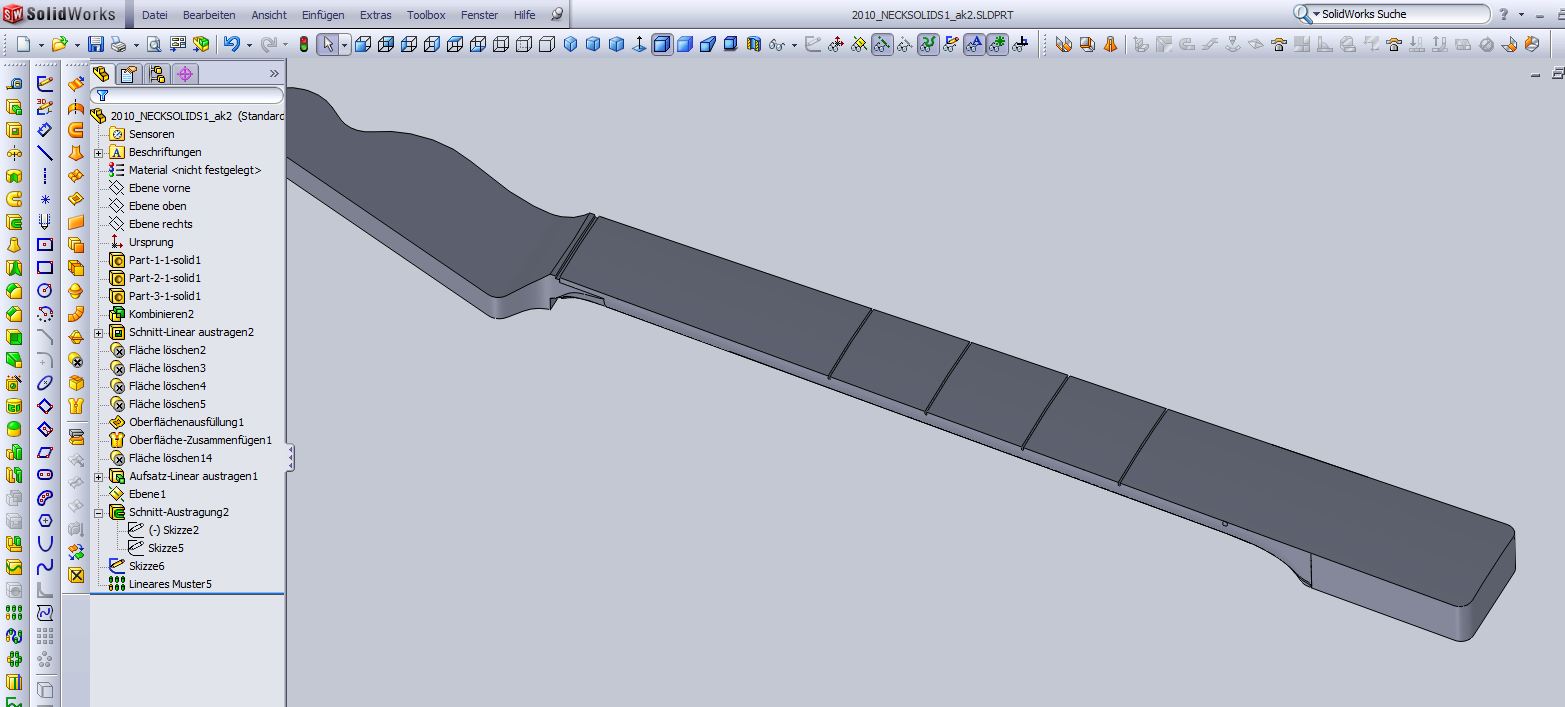

Nebenbei bemerkt ist der Vorschlag von Uwe schon sehr nahe am Ideal!
Wenns oben passt siehts unten etwas xxx aus!
Also in der Baugruppe so platzieren ( verknüpfen) das möglichst feine Übergänge enstehen,
dann das Ganze als Part speichern und mit Oberflächen glätten!
Oberflächen zusammenfügen und Solid erstellen.

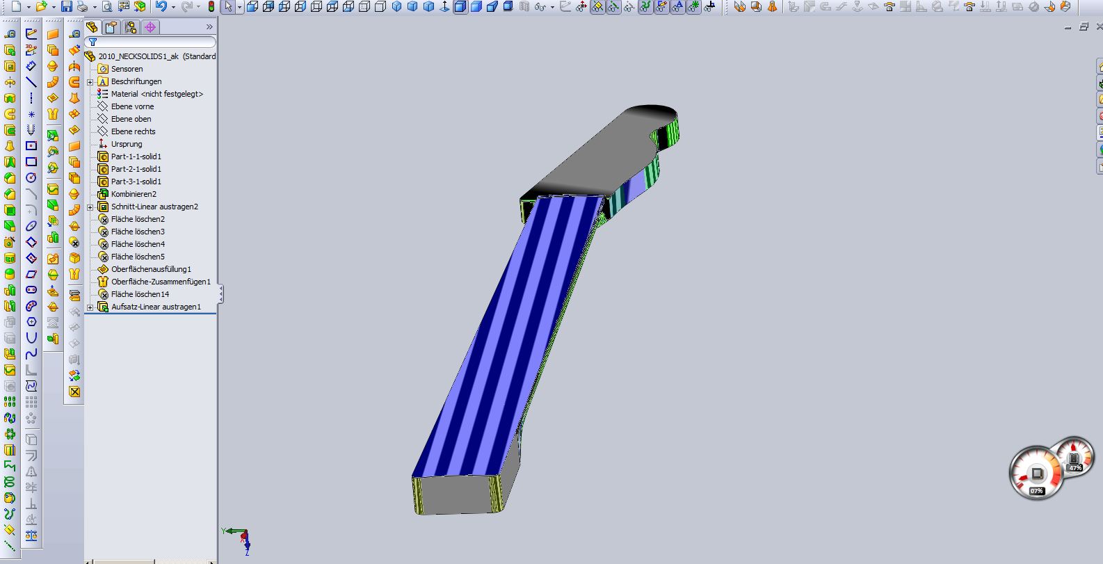

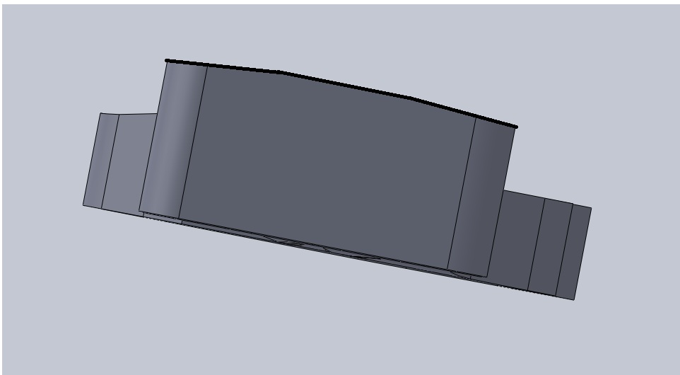

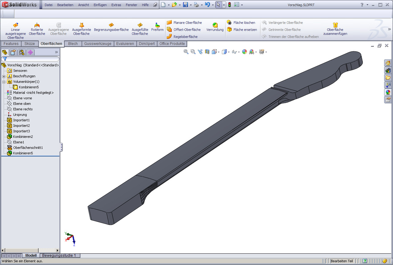

nochmal vielen Dank für deine engagierte Hilfe. Leider ist es auch nicht ganz dass was ich wollte.
Ich habe nochmal 2 Bilder gemacht, die das besser erklären können.
Auf dem ersten Bild habe ich die 3 Stufen mal mit schwarz nachgezeichnet. Auf dem zweiten Bild habe ich den teil versucht zu schraffieren, der diese 3 Stufen beinhaltet.
Dieser Teil, also der schraffierte Teil hat diese Stufen. Die Oberfläche hat keinen durchgehenden Radius, sondern in der Mitte ist es grade, und die beiden äußeren Seiten fallen ab. Kann man echt schwer erklären, tut mir leid! Aber nochmal vielen Dank für die hilfe, vielleicht klappt das ja irgendwie! :-)
Liebe Grüße

erstellt am: 13. Nov. 2010 00:24    Editieren oder löschen Sie diesen Beitrag!  <-- editieren / zitieren -->   Antwort mit Zitat in Fett Antwort mit kursivem Zitat    Unities abgeben: 1 Unity (wenig hilfreich, aber dennoch)2 Unities3 Unities4 Unities5 Unities6 Unities7 Unities8 Unities9 Unities10 Unities Nur für Sibbi123 10 Unities + Antwort hilfreich
sehe da jede Menge Ecken und Kanten , die Einzelteile passen nicht zueinander!
(kann man aber beheben)
Besser wäre aber Du beschreibst mal Dein angestrebtes Endergebnis
Das würde die Auswahl der Möglichkeiten eingrenzen!
Also halt Dich nicht an Einzelheiten fest sondern sag uns was im Endeffekt rauskommen soll!
(meine Vermutung,Du willst den kompletten Hals aus dem Vollen Fräsen)
(dazu reicht eine Korrektur des Radius aber nicht aus)

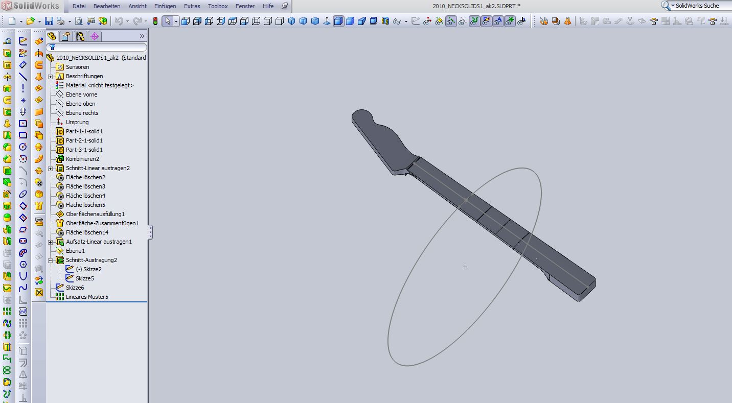

2010_NECKSOLIDS1_ak.zip
versuchs mal hiermit

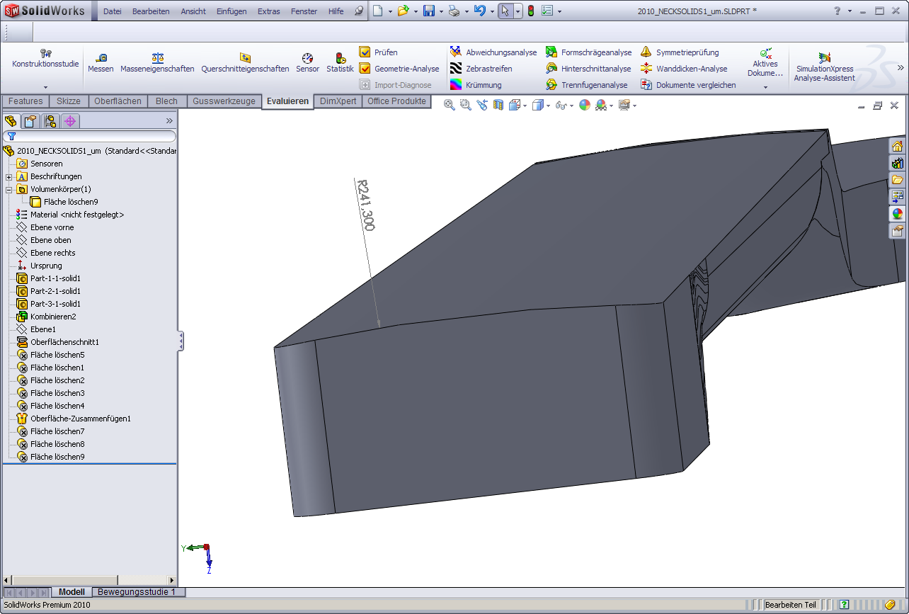

erstellt am: 13. Nov. 2010 15:33    Editieren oder löschen Sie diesen Beitrag!  <-- editieren / zitieren -->   Antwort mit Zitat in Fett Antwort mit kursivem Zitat    Unities abgeben: 1 Unity (wenig hilfreich, aber dennoch)2 Unities3 Unities4 Unities5 Unities6 Unities7 Unities8 Unities9 Unities10 Unities Nur für Sibbi123 10 Unities + Antwort hilfreich
2010_NECKSOLIDS1_um.zip
Servus Krümmel!

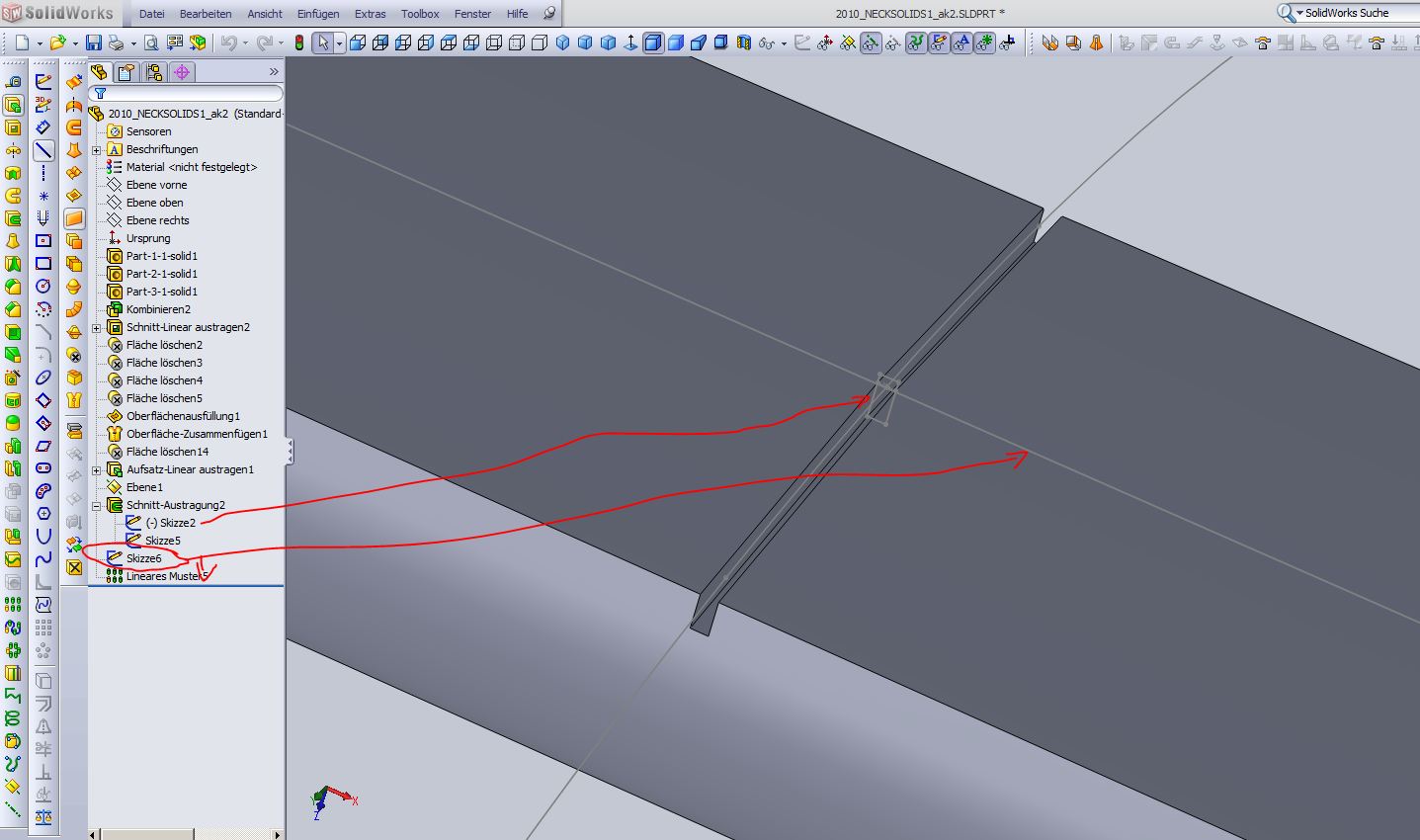

Ich habe mir erlaubt, Deine Fläche noch etwas weiter zu verbessern
Jetzt gibt es nur noch EINE saubere Fläche  mit dem Radius 241,3.
Leider zeigt SolidWorks die Kante so an, als bestünde sie aus drei geraden Teilstücken (so wie von Sibbi angegeben). Trotzdem ist es eine saubere, gekümmte Fläche mit sauberem Radius! SWXSolidWorks kann es nur leider nicht anders darstellen.
Welche ist eigentlich die Kante, die nicht verrundet werden kann?

erstellt am: 13. Nov. 2010 16:07    Editieren oder löschen Sie diesen Beitrag!  <-- editieren / zitieren -->   Antwort mit Zitat in Fett Antwort mit kursivem Zitat    Unities abgeben: 1 Unity (wenig hilfreich, aber dennoch)2 Unities3 Unities4 Unities5 Unities6 Unities7 Unities8 Unities9 Unities10 Unities Nur für Sibbi123 10 Unities + Antwort hilfreich
denke das ist eher ein Cam Problem,

ich habe mal ein Screenshot gemacht, der den Kreis am besten zeigt. Als Cam benutze ich RhinoCam!
Ich habe schon in Solidworks geguckt, kenne mich damit aber leider noch nicht so gut aus, dass ich weiß wo der Kreis herkommt. In solidworks sieht man ihn nämlich auch nicht!
Wenn mir wer sagt wie man den Kreis entfernt wäre alles Perfekt!
Viele Dank nochmal :-)
liebe grüße
Edit: Screenshot vergessen

Hallo Sebastian,
hätte jetzt gedacht das ist eine Eingeblendete Skizze in SWXSolidWorks.
Aber die ist weder bei Uwe noch bei mir zu finden
Also wirst Du entweder nicht die bereinigte Datei von Uwe oder mir benutzten,
oder Du hast ein Problem mit Deinem Cam.

doch, habe eurer beiden Daten ausprobiert. Jedoch ist bei beiden dieser Kreis. Ich glaube der Kreis definiert den Radius des Griffbretts. Sieht zumindest so aus.
Könnte das sein?
Als was speicher ich die Datei denn optimal, damit ich sie in mein Cam lade?

was für Daten kann Dein Cam denn lesen?
Da der Kreis in den SWXSolidWorks Files nicht existent ist , würde ich mal versuchen das im Cam zu editieren.
Bzw. als was lädts Du denn für gewöhnlich Daten in Dein Cam?

erstellt am: 15. Nov. 2010 18:40    Editieren oder löschen Sie diesen Beitrag!  <-- editieren / zitieren -->   Antwort mit Zitat in Fett Antwort mit kursivem Zitat    Unities abgeben: 1 Unity (wenig hilfreich, aber dennoch)2 Unities3 Unities4 Unities5 Unities6 Unities7 Unities8 Unities9 Unities10 Unities
habe es jetzt als *.step Datei gespeichert. Jetzt ist der Kreis weg. Jetzt muss ich nur noch ein wenig im CAM rumprobieren um die Flächenbegrenzungen hinzubekommen, damit er es ausschneidet. Hoffe das klappt! :-)
Liebe Grüße

Also hier ein neues Bild: http://www.schall-quelle.de/images/1002118.jpg  Die Bundstäbchen sind hier die silbernen, horizontal verlaufenden Metallstäbchen. http://www.rockinger.com/PublishedFiles/workshop/gfx/ws298_3.gif  Das hier sind die kleinen horizontal verlaufenden Metallstäbchen im Querschnitt. Die werden da halt in den Hals reingesteckt. Dafür braucht es aber Schlitze. Die kann man zwar auch mit der Säge machen, aber wenn man den Rest schon mit der CNC macht, warum nicht die auch.
Ich muss also in nem zielich exakten Abstand 22 "Schlitze" im Griffbrett. Und das kriege ich eifnach nicht hin. :-\
Hoffe das war jetzt verständlicher!
Liebe grüße

erstellt am: 27. Nov. 2010 23:40    Editieren oder löschen Sie diesen Beitrag!  <-- editieren / zitieren -->   Antwort mit Zitat in Fett Antwort mit kursivem Zitat    Unities abgeben: 1 Unity (wenig hilfreich, aber dennoch)2 Unities3 Unities4 Unities5 Unities6 Unities7 Unities8 Unities9 Unities10 Unities Nur für Sibbi123 10 Unities + Antwort hilfreich
Hallo Sebastian ,
Ebene oben normal auf (Skizzierebene)
Dann da Schnittkontur skizzieren und einen Punkt in
Skizzenmitte setzen.
Mit dem Punkt und Ebene Rechts eine Ebene erstellen.
Auf dieser Ebene wird der ominöse Kreis (Du erinnerst Dich)
Radius 241,3 als Bahn für den ausgetragenen Schnitt skizziert.
Dann noch eine Hilfsskizze auf Ebene oben um die Richtung
des linearen Muster definieren zu können.
Andreas
Edit  Du kannst doch die Position der Schnittskizze bemaßen wie du es brauchst.
Stillstand ist Rückschritt
[Diese Nachricht wurde von Krümmel am 27. Nov. 2010 editiert.]

2010_NECKSOLIDS1_ak3-Kopie.rar
Hey,
so weit habe ich es jetzt geschafft. Allerdings kann ich jetzt nicht weitermachen. Er sagt mir: Operation konnte aufgrund der Geometrischen Bedingung nicht durchgeführt werden.
Es fehlen eigentlich nur noch 6 Bünde, dann wäre es fertig.. woran liegt das? :-)
Liebe grüße
Krümmel
Beiträge: 6243
erstellt am: 28. Nov. 2010 00:22    Editieren oder löschen Sie diesen Beitrag!  <-- editieren / zitieren -->   Antwort mit Zitat in Fett Antwort mit kursivem Zitat    Unities abgeben: 1 Unity (wenig hilfreich, aber dennoch)2 Unities3 Unities4 Unities5 Unities6 Unities7 Unities8 Unities9 Unities10 Unities Nur für Sibbi123 10 Unities + Antwort hilfreich
2010_NECKSOLIDS1_ak3.zip
das liegt daran das ich beim Feature Kombinieren gepennt habe
Hatte einen Volumenkörper unterschlagen
So sollte es gehen
