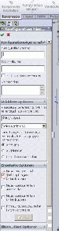

Ich brauche mal wieder eure Hilfe !
Ich erstelle zur Zeit einen Zusammenbau einer Maschine und stelle diesen in Bauphasen dar. Dazu lege ich dann auch entsprechende Konfigurationen an. Die Teile, die zu einer Konfiguration/Bauphase gehören, leg ich mir dann der Übersicht halber im Feature Manager in gelbe Ordner.
Wenn ich nun eine neue Konfiguration erstelle und weitere Teile einfüge und miteinander verknüpfen will, sind die vorigen Verknüpfungen der alten Teile in den anderen Bauphasen alle unterdrückt. Somit sind die Teile im Modell dann nicht mehr fest positioniert und ich muss überall die Unterdrückung der Verknüpfung rausnehmen.
Das muss doch einfacher gehen oder gibt es eine Einstellung das alle Verknüpfungen immer aktiv bleiben auch bei neuen Konfigurationen ?
Hoffe mein Problem war einigermaßen verständlich und jmd kann mir helfen oder einen Tip geben.

beim Unterdrücken sind auch die Verknüpfungen inaktiv.
Versuche es mal mit Ausblenden oder Anzeigestati!

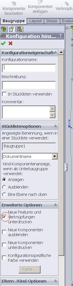

siehe Bild, vielleicht ist es das was du suchst.
Gruß bbonisch

Ich denke das wird das Problem gewesen sein, muss ich gleich mal testen.
