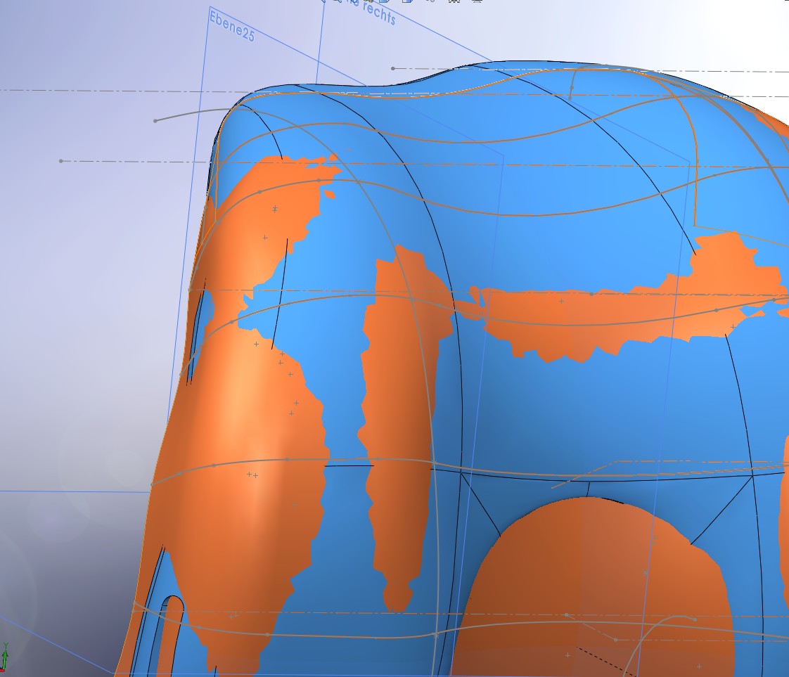

Hallo Leute,
ich habe ein Problem bei der Flächenkonstruktion. Das blaue Teil (original) liegt mir als Iges vor. Ich möchte dieses nachkonstruieren (oranges Teil). Ich habe das Teil in verschiedenen Ebenen geschnitten und daraus Skizzen des Querschnitts abgeleitet. Diese habe ich dann an einer 2D-Leitkurve als Flächenausformung ausgetragen. Nun kommt es zwischen den Querschnitten zu Verwerfungen und Schwingungen, die ich irgendwie bändigen muss um in der Nähe des Orginalteils zu landen.Ich denke es müsste mit weiteren Leitkurven gehen, im Augenblick habe ich leider keinen Plan, wo ich diese am besten hinlege (das Teil wird nach oben unsymetrisch schmaler) und wie ich diese dann mit den Querschnitten sauber verbinden kann. Weiß jemand ob und wie man Schnittpunkte zwischen einer Skizze und einer Ebene erzeugen kann?
Ich arbeite zum 1. Mal mit Flächen in SWXSolidWorks und würde mich freuen wenn ihr einen Rat für mich habt wie man am besten so ein Modell aufbaut bzw. am besten das Problem mit den Verwerfungen löst.
Ich weiss nicht, ob ich die Frage richtig verstanden habe.
...du kannst auf jeden Fall den Punkt einer Skizze mit einer Ebene verknüpfen.
Diese Beziehung heißt "auf Ebene".
Willst du das teil zu Trainingszwecken nachmodellieren, oder willst du einfach nur eine entsprechende SWX-Datei erstellen?
Da gibt es bestimmt noch elegantere Wege, dein Modell zu erstellen!
Offsetflächen (mit 0 mm),danach oberflächen zusammenfügen und in diesem Zusammenhang kannst du dann gleich ein Solid erstellen.
Wenn du noch üben willst, dann empfehle ich dir in der SWX Hilfe mal das Oberflächentutorial durchzuspielen. Dort sind so ziemlich die gängigsten Befehle/Features an Hand einer Übung erklärt.
