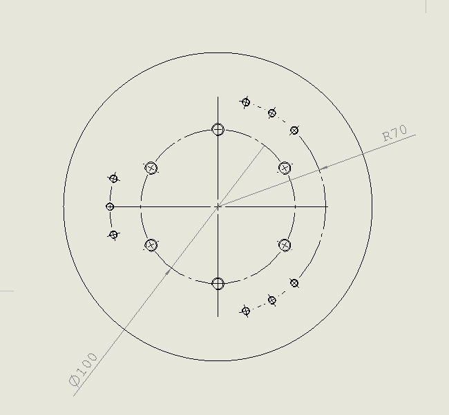

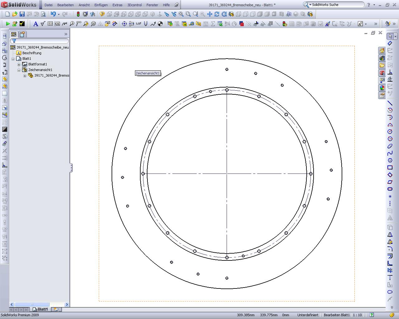

kann mir jemand sagen von was es abhängig ist, das SolidWorks bei der 2D-Ableitung bei einem runden Teil mit Gewinden auf einem Teilkreis die Mittellinien der Gewinde als Horizontal-Vertikal-Kreuz oder als Teilkreis darstellt?
Das macht mich langsam verrückt.
Ich brauche einen Teilkreis zum bemaßen und der macht mir Mittelkreuze rein.
Er bietet mir nicht mal an einen Teilkreis einzugügen.
Die Gewinde sind in einer Skizze - also ohne Muster - erstellt, da keine einheitliche Teilung vorliegt.

erstellt am: 11. Nov. 2010 10:26    Editieren oder löschen Sie diesen Beitrag!  <-- editieren / zitieren -->   Antwort mit Zitat in Fett Antwort mit kursivem Zitat    Unities abgeben: 1 Unity (wenig hilfreich, aber dennoch)2 Unities3 Unities4 Unities5 Unities6 Unities7 Unities8 Unities9 Unities10 Unities Nur für RalphRX8 10 Unities + Antwort hilfreich

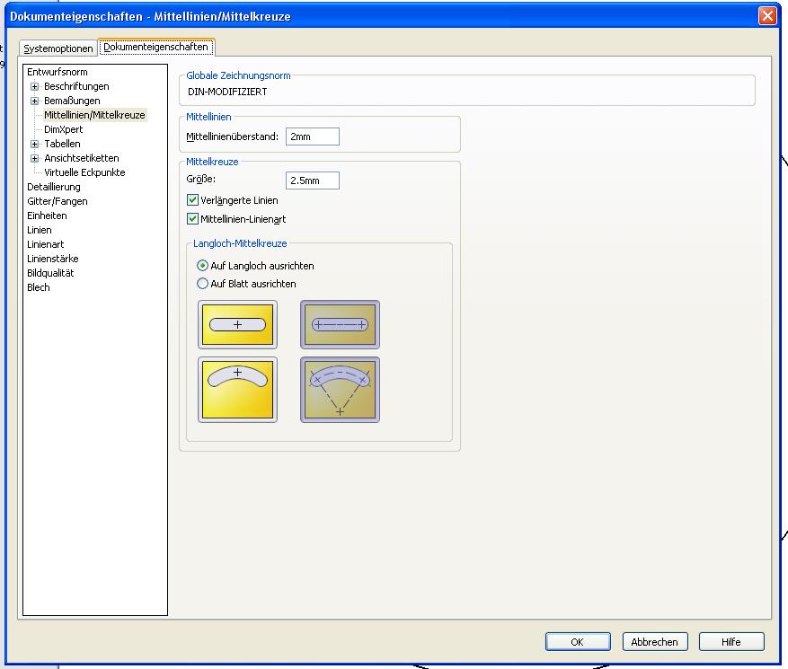

Was hast du für Einstellungen in deiner Vorlage, welche Norm verwendst du?
Kannst du vlt. mal 'nen screnshot posten?

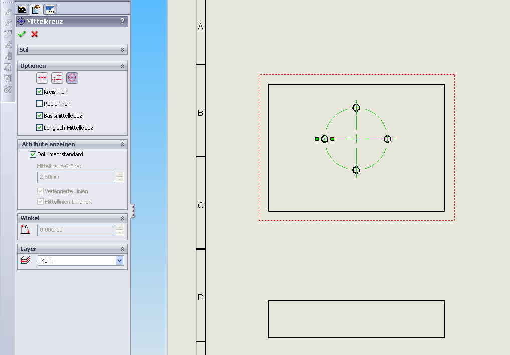

Hallo Ralph

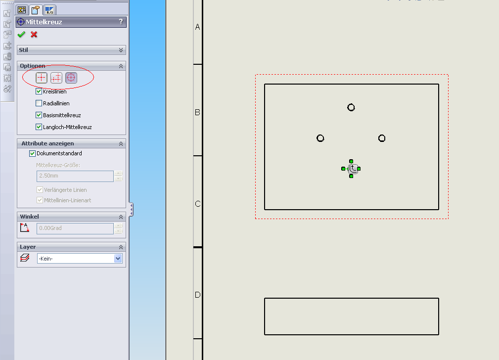

wenn Du die Mittelkreuze setzen möchtest, erscheint im Featuremanager ein Feld "Optionen", dort kannst Du Deine entsprechende Auswahl treffen (auch für Langlöcher etc.)
Viele Grüße - Axel

erstellt am: 11. Nov. 2010 10:38    Editieren oder löschen Sie diesen Beitrag!  <-- editieren / zitieren -->   Antwort mit Zitat in Fett Antwort mit kursivem Zitat    Unities abgeben: 1 Unity (wenig hilfreich, aber dennoch)2 Unities3 Unities4 Unities5 Unities6 Unities7 Unities8 Unities9 Unities10 Unities
@goofy - die Auswahl ändert leider nichts an der Darstellung. Er macht trotzdem nur Kreuze.
@olaf - wo kann ich die Norm sehen? Meinst Du das Fenster im Screenshot?

erstellt am: 11. Nov. 2010 10:51    Editieren oder löschen Sie diesen Beitrag!  <-- editieren / zitieren -->   Antwort mit Zitat in Fett Antwort mit kursivem Zitat    Unities abgeben: 1 Unity (wenig hilfreich, aber dennoch)2 Unities3 Unities4 Unities5 Unities6 Unities7 Unities8 Unities9 Unities10 Unities Nur für RalphRX8 10 Unities + Antwort hilfreich

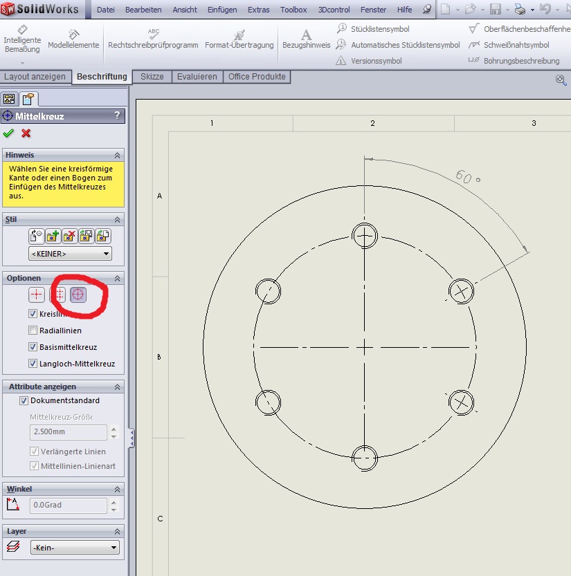

Meinst Du sowas? In Deinem Screenshot ist leider nur schwer zu erkennen, was an Kreuzen wirklich dargestellt wird

erstellt am: 11. Nov. 2010 10:56    Editieren oder löschen Sie diesen Beitrag!  <-- editieren / zitieren -->   Antwort mit Zitat in Fett Antwort mit kursivem Zitat    Unities abgeben: 1 Unity (wenig hilfreich, aber dennoch)2 Unities3 Unities4 Unities5 Unities6 Unities7 Unities8 Unities9 Unities10 Unities
Ja, sowas mein ich.
Wie Du an meinem Screenshot sehen kannst, haben die inneren Bohrungen - richtigerweise - Teilkreise.
Die äußeren haben "nur" Mittelkreuze. Sieht man eigentlich, da keine Kreis-Mittellinie vorhanden ist.
Habe jetzt die Skizze aus dem 3D-Modell eingeblendet.
Ist eigentlich ganz schön traurig. Kenne das von anderen Systemen um einiges komfortabler.
Ich find beim SWXSolidWorks nicht mal eine Bemaßungsart mit der sich Halbmesser erstellen lassen.

erstellt am: 11. Nov. 2010 11:05    Editieren oder löschen Sie diesen Beitrag!  <-- editieren / zitieren -->   Antwort mit Zitat in Fett Antwort mit kursivem Zitat    Unities abgeben: 1 Unity (wenig hilfreich, aber dennoch)2 Unities3 Unities4 Unities5 Unities6 Unities7 Unities8 Unities9 Unities10 Unities Nur für RalphRX8 10 Unities + Antwort hilfreich
Wie soll das Ganze jetzt fertig aussehen? Aussen ebenfalls mit Teilkreis? Mit Teilkreis-Segmenten jeweils für eine 3er Bohrungsgruppe?

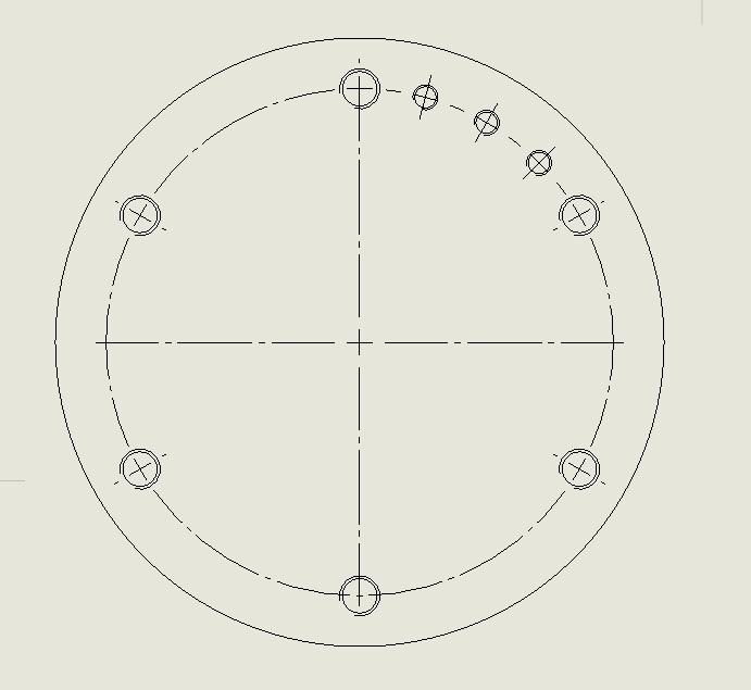

So sollte das aussehen. :-)

erstellt am: 11. Nov. 2010 11:20    Editieren oder löschen Sie diesen Beitrag!  <-- editieren / zitieren -->   Antwort mit Zitat in Fett Antwort mit kursivem Zitat    Unities abgeben: 1 Unity (wenig hilfreich, aber dennoch)2 Unities3 Unities4 Unities5 Unities6 Unities7 Unities8 Unities9 Unities10 Unities Nur für RalphRX8 10 Unities + Antwort hilfreich
Aber genau das geht doch!?!
Wenn Du die Bohrungen auf einem Kreis komlett hast, bestätigst und schliesst Du den Featuremanager, und startest mit dem nächsten Durchmesser erneut. Wenn Du nur Teilkreis-Segmente für z.B. eine 3er Gruppe haben möchtest, klickst Du kurz an der entsprechenden Stelle (wobei hier die gesamte Einheit als markiert angezeigt wird!), und drückst dann auf entfernen - empfiehlt sich, wenn sich mehrere solcher Gruppen von den Durchmessern her ähneln...
Viele Grüße - Axel

Das geht bei mir aber nicht immer. Das ist ja das Problem.
Er bringt ja dann "normalerweise" diesen kleinen Button neben dem Mauszeiger bei dem man auswählen kann ob man einen Teilkreis möchte.
Der kommt in diesem Fall aber nicht.
Mal gehts - mal gehts nicht.

Hallo Ralph,

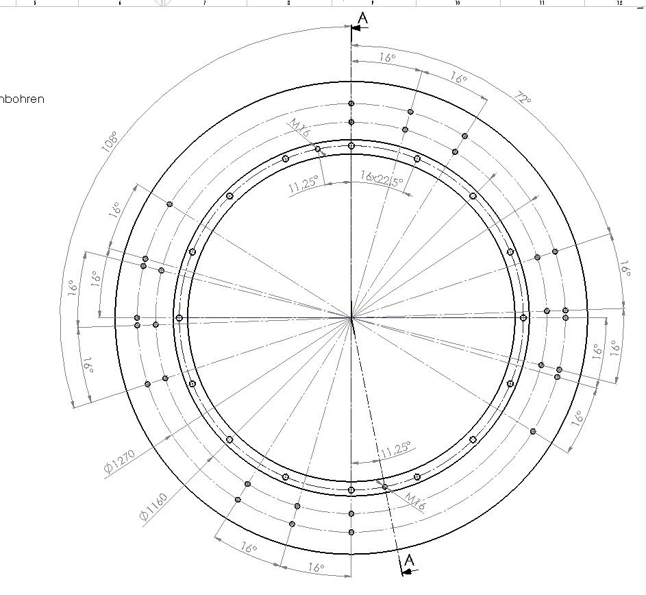

ob das geht oder nicht hängt (leider oder wie auch immer) ein wenig vom Modellaufbau ab.
Ich kann jetzt nicht beurteilen wie Du Deine Modell aufbaust, aber z.B. wenn Du Deine Bohrungen immer
musterst dann gibt es grundsätzlich den Knopf "Fortsetzen". Bitte dabei beachten welche der drei Standard-Optionen (s. Bilder)
eingestellt ist, weil das dann unterschiedliche Reaktionen zeigt. Dann werden auf einmal alle Fadenkreuze und der Teilkreis erstellt.
Die Fadenkreuze werden dabei auch auf den Mittelpunkt ausgerichtet (also gedreht) und bei Änderungen ändert sich alles zu dem Thema vollautomatisch mit. Damit meine ich, wenn Bohrungsanzahl sich verändert, werden alle Fadenkreuze hinzugefügt oder gelöscht und auch wieder neu ausgerichtet.
MFG Robert Hess.

@Robert
Ich hatte den Gedanken schon das es damit zusammenhängt.
Deshalb hatte ich oben extra erwähnt, dass die Gewinde alle in "einer" Skizze sind und somit "nicht" als Muster aufgebaut sind.
Hatte nur gehofft, dass es trotzdem eine "einfache" Möglichkeit gibt das auch hier zu realisieren.

Hallo Ralph,
es gibt doch eine einfache Möglichkeit. Bereite Deine Modelle etwas anders vor, so daß man in den Zeichnungen weniger Arbeit hat.
Dazu kommt doch auch, daß ich die Teile meistens viel schneller mit Muster aufbauen kann. Also doppelt gespart.
