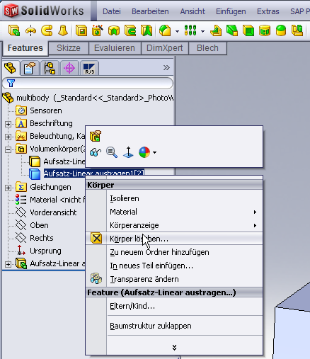

im "Teile"Modus habe ich zwei Körper (z.B Schalter und Schalteblende) die nicht miteinander "verbunden" jedoch voneinander abgeleitet sind modelliert. Kann man die beiden Körper isolieren, so dass zwei einzelne entstehen, die dann auch z.B. separat gespeichert werden können oder in einer anderen Baugruppe neu verknüpft werden können?
Schon mal Danke!!

Hallo Stillwater,
am einfachsten machst du dir zwei Konfiguration und löscht jeweils in einer Konfiguration einen der beiden Körper (RMB auf den Körper und dort die Löschfunktion oder Einfügen/Features/Körper löschen).
Ciao,
Stefan

....oder siehe Stefans Bild, mit der Maus 2 Positionen weiter nach unten und die Teile extern rausspeichern!
Beachte die dabei entstehenden externen Referenzen!
externe Referenzenmal in der SWX Hilfe eingeben!
