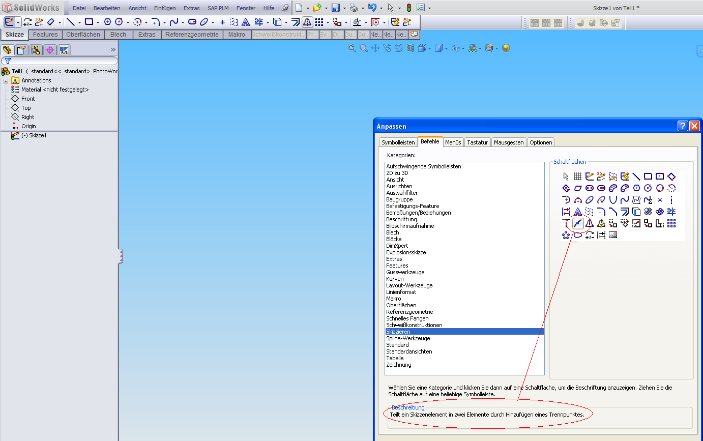

ich möchte einen Kreisbogen der von einer Geraden in zwei Punkten geschnitten wird in 3 Segmente teilen, so daß ich die Kreisbogensegmente wahlweise z.B. als "nur für Konstruktion" definieren kann.
Wer kann mir sagen wie das gemacht wird?

Hallo Stillwater,
dafür gibt es den Befehl teilen. s. Bild.
MFG Robert Hess

Danke für den Tip !
Stillwater
