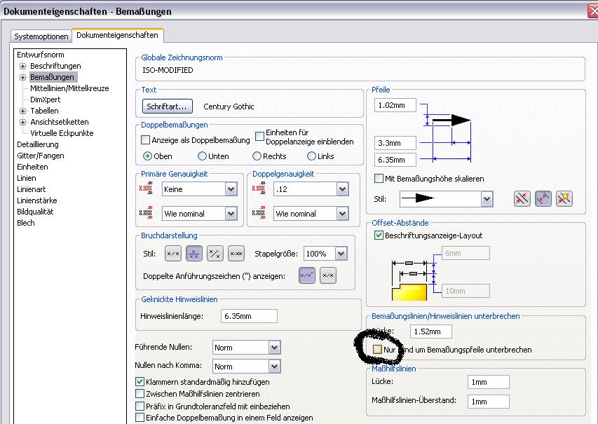

gerade habe ich versucht Maßhilfslinien zu unterbrechen, so wie es in einem älteren Beitrag beschrieben war. Also in den Optionen> Dokueigenschaften> Bemaßung> Bemaßungslinien/Hinweislinien unterbrechen.
Und es tut sich nix ...
Was muß ich noch einstellen?
Oder gibt es noch eine andere Variante?

Hallo Heike
Klicke mal auf die Maßhilfslinie und dann links im FM bei Bruchkanten einen Haken setzen...

Hallo Olaf,
kann man das generell einstellen (Zeichnungsvorlage oder so) das immer die Bemaßungslinien getrennt werden.
Man kann in der Dokueigenschaft ja nur das Maß, bzw. die Aktion "nur Maßpleil" hinterlegen.

siehe Bild!
das löst aber dein Problem nicht, das ist die einzige Einstellung, die ich dazu gefunden habe!
Aber vlt. hilft dir ein anderer Tip?
Wenn du über deiner zu bemaßenden Zeichnung bist, dann drück mal die F5 Taste und wähle dort mal den Filter für Bemaßungen und dann ziehe mal ein Fenster über die Elemente (Maße).
Das erleichtert und beschleunigt das selektieren der Maße und dann kannst du links im FM den Haken bei Bruchkanten setzen!
