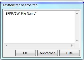

Guten Morgen Anita,
füge einfach eine Beschriftung wie im Anhang zu sehen ein
Andreas

Jetzt steht mein File Name im Schriftfeld, aber es sieht folgendermassen aus:
File: $PRPSHEET:{"SW-Dateiname"}MOA2_TRPR_0003_0696
es sollte aber so aussehen:
File: MOA2_TRPR_0003_0696
Wie kann ich den mittleren Teil ausblenden?

du hast vermutlich jetzt zwei eigenschaften drinn
einfach den ersten teil weg löschen, dort hast du auch das SHEET zu viel drinn, wenn ich das richtig im kopf habe
lg martin
