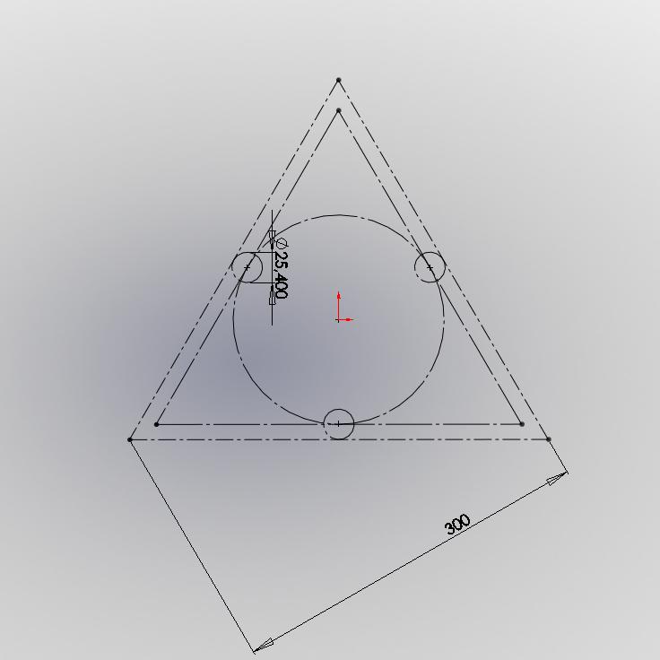

1) ich habe eine dreieckige Spirale mittels 3-D-Skizze und Austragung erstellt. Die waagerechte Länge ist immer 180mm (nur Mittellinie), was zufolge hat, dass das Spiralaußenmaß auf über 200mm kommt. Ich benötige die 180mm jedoch außen - außen (Spitze zu Spitze). Wie kann ich das ändern?
2) Die Spirale ist ja nun eine Einheit. Ich möchte aber jedes Rohrsegment einzeln abspeichern, sozusagen die Spirale trennen und in einzelne Segmente auteilen. Schließlich soll Sie ja erst später so zusammen geschweißt werden.
Ich hab schon in den Hilfethemen geschauen und die Foren abgeklappert, aber nicht wirklich fündig geworden. würd mich rießig freuen, wenn mir jemand helfen kann.

Ich würde das ganze als Schweißkonstruktion erstellen.
Bei dieser kannst Du dann auch das Profil so ausrichten, dass Du das mit dem Außenmaß hin bekommst.

Das Problem mit den Ecken hab ich aber nun immernoch. Ich hätte gerne, dass das Rohr innerhalb der Bahn fährt und nicht die Bahn als Mittellinie nimmt. Sodass die Ecken direkt auf meine Skizierlinien treffen und nicht außerhalb. Hab ich nen Knoten im Kopf?
Außerdem bräuchte ich das Rohr mit Ø20 (kleinstes in Solidw Ø21,3)

En neues Profil hab ich nun erstellt, aber das mit den Ecken.........

Am einfachsten wäre es, wenn Du Dir einfach ein neues Profil anlegst.
Einfach einen Kreis mit 20mm Durchmesser erzeugen, mit dem Punktbefehl kannst Du in der Skizze noch Einfügepunkte definieren (an diesen kannst Du später das Profil ausrichten bzw. drehen).
Dann speicherst Du die Skizze als *.prtdot in den Ordner für Schweißkonstruktionsprofile
(zu finden unter Systemoptionen -> Dateipositionen-> Schweißkonstruktionsprofile)
Wichtig dabei ist die Ordnerstruktur bei zu behalten (Norm -> Typ -> Größe).
Wenn Du jetzt Dein Profil in die Schweisskonstruktion einfügst, dann kannst Du über
"Ausrichten" (einen der Punkte in der Skizze anwählen) und "Drehen" Dein Profil so bearbeiten, dass es passt.

Das Profil Ø20 hatte ich vorher schon angelegt, hat alles super geklappt.
Aber die Eckenbehandlung gibt halt nicht viel her. Ich definiere in der Skizze die waagerechte Länge mit 180 (muss ich ja), möchte aber nachher Spitz zu Spitz 180mm haben, das Rohr soll also innerhalb der Bahn verlaufen und sich die Bahn nicht einfach als Mittellinie nehmen. Klar was ich meine? Hoffe doch :-)

Meine Güte warum definierst dann nicht Deine Bahn so dass nachher das Aussenmaß stimmt

wollte eigentlich nur wissen, ob man nicht definieren kann dass das rohr innerhalb der bahn verlaufen soll?
klar, skizze anpassen ist das eine, aber macht net wirklich sinn mit ungeraden werten zu konstruieren!!

Wenn Du das Profil einfügst kannst Du doch über "Profil suchen" irgendeinen vordefinierten Punkt Deiner Kreisskizze anwählen.
Dann nimmst Du, statt wie bisher den Mittelpunkt, ein Punkt am Rande Deiner Skizze!

Den Punkt am Rand wirst du aber in der Kreisskizze deines Profils einfügen müssen.
Datei--> öffnen-->(Dateityp auf Bibliotheksfeature stellen)
Installationslaufwerk\Program Files\SolidWorks Corp\SolidWorks\data\weldment profiles-->Norm...
dort die entsprechende Skizze öffnen und die Punkte einfügen.
dann sollte es klappen.

Ja, ich hatte den Punkt im Kreisprofil definiert, nur leider verschiebt der sich bei der Austragung, d.h. einmal läuft das Rohr, wie gewollt, innerhalb der Bahn, nach der nächsten Kurve läuft es mittig und nach der zweiten Kurve läuft es außerhalb. so wechselt sich das dann.

Ich habe das gerade mal versucht nachzustellen und kann deine Aussage bestätigen.

Da es ja mit dem Punkt auf der Kreisskizze nicht funktioniert, vlt hier ein anderer Ansatz.
Mach dir in deiner 3-D-Skizze noch ein paar Hilfslinienen, mit denen du im Prinzip das gleichseitige Dreieck definierst!

uiuiui, des war nix, jetzt hab ich ne eckige spirale, die versetzte außenkonturen hat :-(
Olaf Wolfram
Beiträge: 2431
Registriert: 30.06.2008
I7-3770 CPU 3,40 Ghz
32 Gb RAM
64 bit
WIN 10
SWX 2019 SP5
NVIDIA Quadro K2000<P>
Lenovo ThinkStation
erstellt am: 12. Nov. 2010 09:08    Editieren oder löschen Sie diesen Beitrag!  <-- editieren / zitieren -->   Antwort mit Zitat in Fett Antwort mit kursivem Zitat    Unities abgeben: 1 Unity (wenig hilfreich, aber dennoch)2 Unities3 Unities4 Unities5 Unities6 Unities7 Unities8 Unities9 Unities10 Unities Nur für flyingstar83 10 Unities + Antwort hilfreich
Das Bild, was ich reingestellt habe zeigt den Grund der 3D-Skize.
Beim inneren Dreieck sollst du senkrecht auf die Ecken die drei senkrechten Linien setzen.
und auf diesen senkrechten Linien befinden sich dann die Wendepunkte für deine eckige Helix.
Die Skizze sollte nur zeigen, wie man mit Hilfsgeometrien Skizzen steuern kann.
Bei meiner Variante kannst du dur das Verändern von 2 Maßen (Rohrdurchmesser/Aussenabmaß Dreieck)das Erscheinungsbild deiner eckigen Spirale steuern.
Ich kann nur sagen was du falsch gemacht hast, wenn du deine Ergebnisse hier hochlädst.

Einwandfrei :-) klasse und eigentlich so simpel. muss feststellen, manchmal denkt man halt einfach viel zu kompliziert.....
danke an alle
