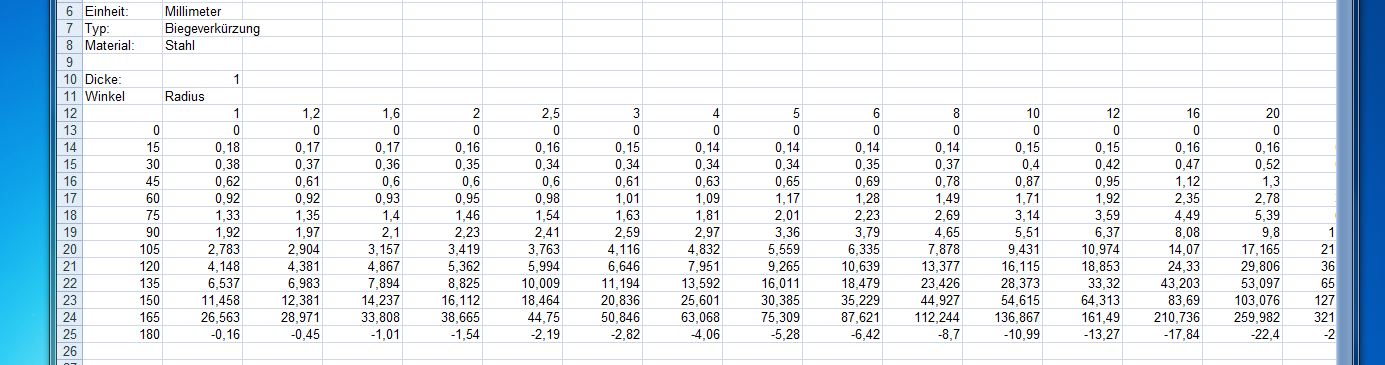

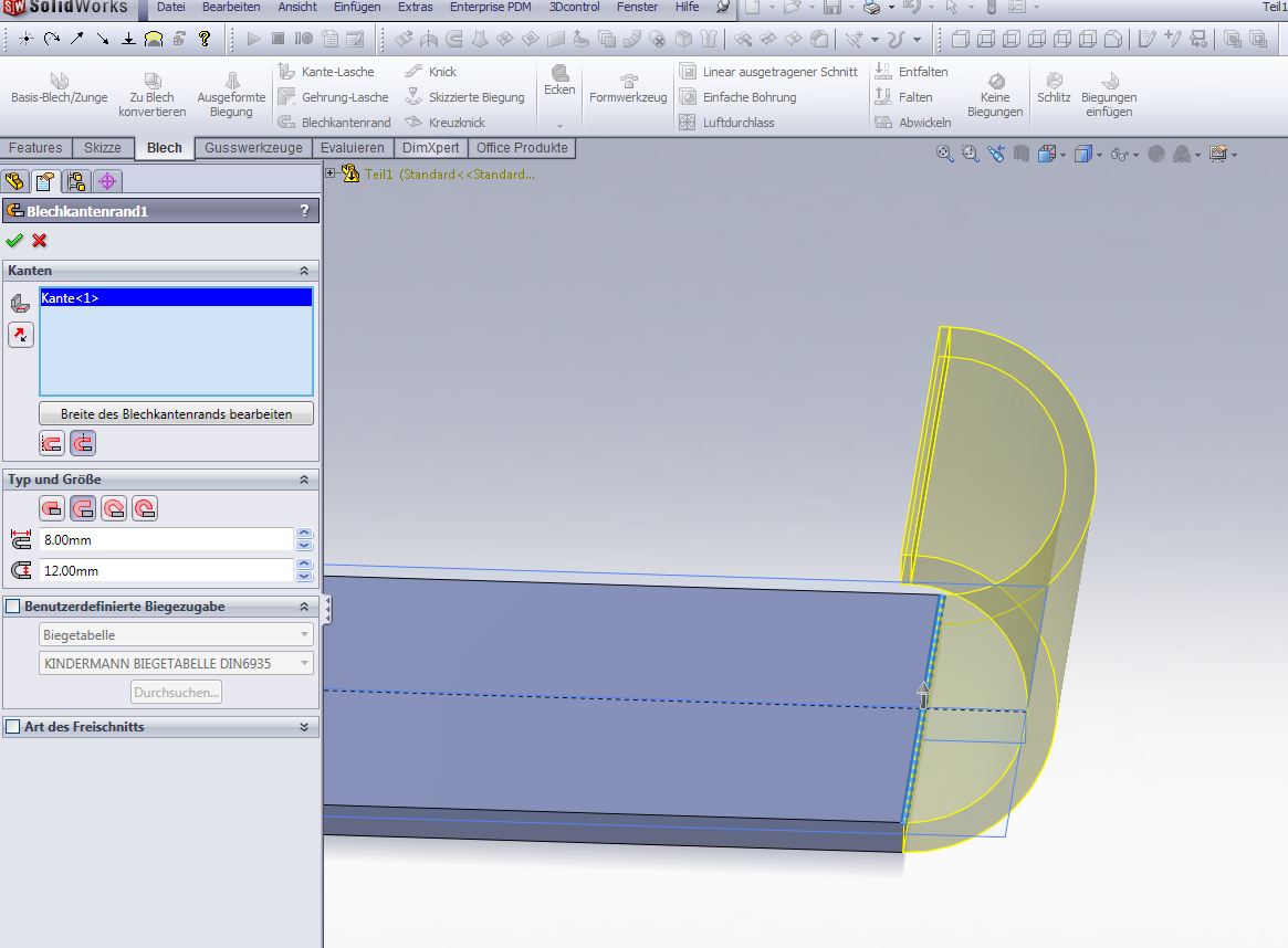

Morgen,
habe ein kleines Problem mit dem Blechkantenrand.
Bekomme bei der Abwicklung immer eine Fehlermeldung (siehe Bild)
Benutze eine Biegetabelle mit Biegeverkürzung(siehe Bild)
Obwohl alles in der Tabelle ausgefüllt ist macht es SWX nicht
Hat von euch schon jemand Erfahrungen damit gesammelt oder kann mir helfen??
Wäre echt super.
Schon mal Danke.
MFG Hannes

vermute das deine Tabelle bei 180° nicht stimmt.
Mach mal bei 180° verkürzung anstatt minus ein plus bzw.
die Werte an der Biegemaschine neu ermitteln.

Die Meldung ist richtig: Dein Radius ist 0,5mm und der ist nicht in der Biegetabelle enthalten.

@Thomas: Habe es mit einem anderen Radius ausprobiert, bei dem ein positver Wert steht.....geht auch nicht!
@Lutz: Mag schon sein, habe es nochmal mit einem Radius probiert, der in der Tabelle steht, dieser geht aber auch nicht. (siehe Bild)

Bei uns steht folgendes in der Biegetabelle:
R=0,05
Winkel=180°
Verkürzung=1,1mm
Versuchs mal. Mehr weiß ich jetzt auch nicht

noch was: dein Absetzmaß sollte mind.3,7mm sein.
Prüf dies nochmals

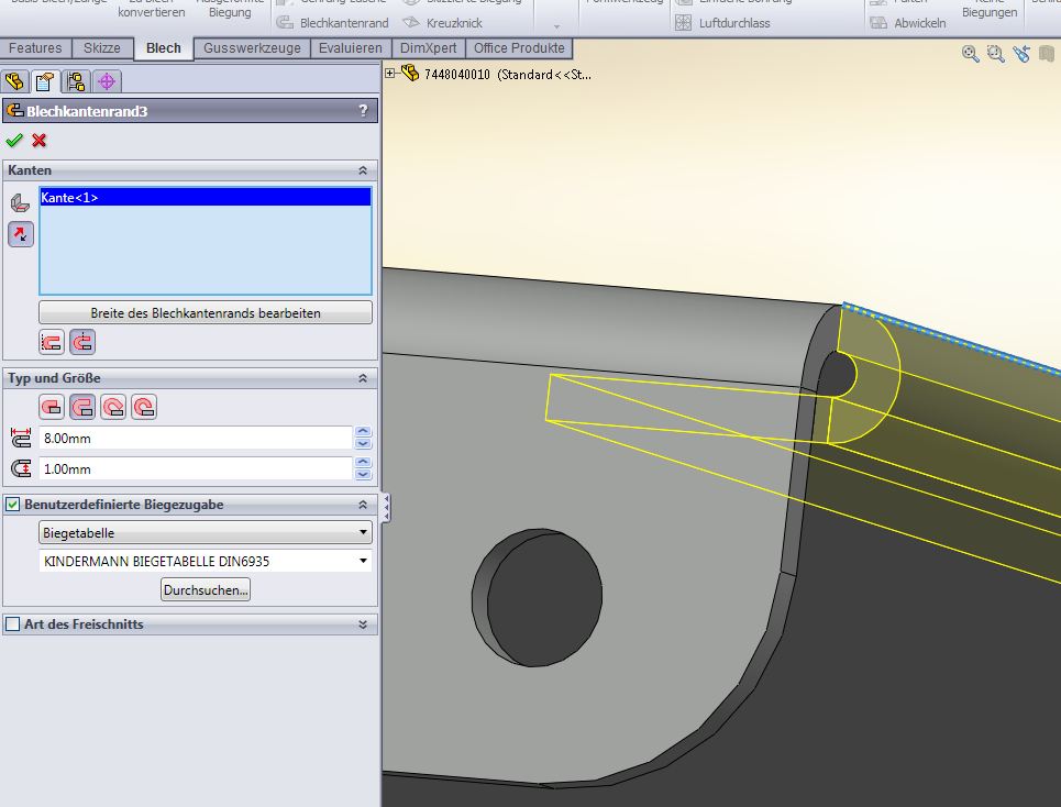

Hey Thomas,
schonmal danke für deine Hilfe!
funzt aber leider immer noch net
SWX bringt mir immer noch die Fehlermeldung
Das Blech schaut aber jetzt anders aus wie meins. Es mnuss in der Bördelung ein stift geklemmt werden!
Aber eigentlich ist es ja egal. Deine Lösung würde auch funzen!
Nur wie bekomm ich die blöde Fehlermeldung weg...... ist bei jedem Blechkantenrand Feature so

bei mir gehts, mach mal den Haken raus für deine Biegetabelle

ja wenn ich den Hacken rausmache geht es!
Aber dann stimmen ja meine Zuschnitte nimmer!
Deshalb haben wir ja eine Biegetabelle...
Die Teile werden bei uns gelasert und da muss des Zeug passen
sonst gibst eine auf den Deckel

dann solltest die Verkürzungswerte ermitteln und in die Biegetabelle einfügen. Eine andere Möglichkeit sehe ich nicht.

Ab SWX 2011 wird eine neue/bessere/überarbeitete Biegetabelle von SWX zur verfügung gestellt.
mit der sollte es besser gehen.
Aber wie Thomas schon sagte, am sichersten ist es, wenn du Werkstatt-/Fertigungswerte in deine Tabelle einfließen läßt!

Hallo Hannes,
im ersten Beitrag hast du eine Umfalzung mit 180° erstellt/gezeigt.
Dein hochgeladenes Modell hat jedoch einen Winkel von 270°. Der kommt in deiner Biegetabelle nicht vor und muss deshalb von Hand bei dem Feature Blechkantenrand eingetragen werden. Biegetabellen sind nur bis 180° möglich.
Gruß Bernd
