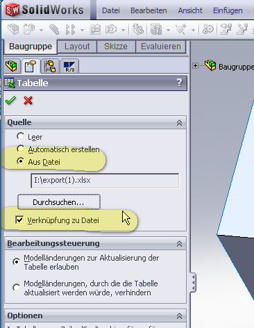

Ich stehe hier auf Arbeit vor folgendem Problem:
Ich habe eine ziemlich große Baugruppe erstellt die mithilfe von Konfigurationen und der Excelltabelle in bestimmtem Maße variabel ist! Die Zeichnung der gesamten Baugruppe lässt sich mit variieren, aber ich möchte auch Zeichnungen von Unterbaugruppen welche mit den Konfigurationen verändert werden variabel dargestellt haben! Dazu habe ich mir gedacht dass ich die Excell-Tabelle der großen Baugruppe exportiere, was ja ohne Probleme funktioniert, und Kopien dieser Baugruppe erstelle in denen die Teile, die nicht dargestellt werden sollen, ausgeblendet sind! Diese Dateien sollen sich dann alle auf ein und die selbe Excelltabelle berufen! Dazu müsste ich aber eine Excelltabelle wieder importieren können bzw. einen Bezug zu der exportierten Excelltabelle herstellen!
Ist das irgendwie Möglich, oder habt ihr noch eine andere Idee zur Lösung meines Problems?

Wenn Du eine externe Exceltabelle hast, dann können die SWXSolidWorks-Excel-Tabellen auf diese zugreifen. Dazu müssen aber dann beide geöffnet sein

Na das ist recht einfach, wie im angehängten Screenshot gezeigt kannst du beim Erzeugen deiner Designtabelle auch eine Verknüpfung zu einer externen Datei machen, dann werden die entsprechenden Änderung quasi synchronisiert. Das hab ich zwar noch nie gemacht und würde ich auch nie machen, aber theoretisch sollte das klappen.
Zu dem warum ich das nie machen würde: es ist schon schwer genug die Abhängigkeiten und Referenzen innerhlab von SolidWorks zu durchblicken und unter Kontrolle zu halten, da würde ich mir nicht mal als Ein-Mann-und-niemand-kommt-mir-in-die-Quere-Show die zusätzlich externe Referenz einhandeln, mit der ich dann von außerhalb ohne es auch nur zu sehen in SolidWorks Dokumente ändern kann. Wäre mir einfach zu undurchsichtig und fehlerträchtig.

Das mit der Tabelle aus Datei ist genau das was ich brauchte!
Vielen Dank
Naja das mit den Unterbaugruppen ist wie folgt: Ich möchte die Zeichnungen dieser UBGn aus der großen BG erstellen indem ich einfach nur eine Kopie der BG erstelle, welche sich auf die selbe excell-tabelle bezieht und sich somit mit ändert, und die Teile die nicht angezeigt werden ausblende!
So kann ich das Problem auf alle Fälle lösen!!!

naja, was du da vorhast ist aber nicht die gängige Variante. Aus den gleichen Gründen wie Stefan beschreibt würde ich davon abraten.
An deiner Stelle würde ich in der großen Baugruppe mit verschiedenen Anzeigestatus arbeiten.
Für jede Unterbaugruppe erzeugst du einen eigenen Anzeigestatus, blendest wie Gewünscht die anderen Unterbaugruppen aus und legst dabei noch fest, ob diese Ansichten für alle Konfigurationen gleich sind oder nicht.
Dann erzeugst du aus der großen Baugruppe eine Zeichnung und wählst bei den Ansichten nicht nur die Konfiguration sondern auch den gwünschten Anzeigestatus aus, und das alles ohne externe Tabelle.
