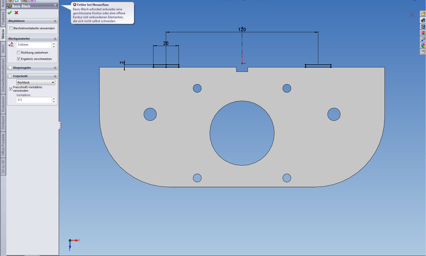

Hallo an Alle!
Bei uns (Fördertechnik) arbeiten wir zu 90% mit Blechen.
Geschweißte Blechbaugruppen werden verzapft.
So weit so gut.
Nur habe ich seit SWX2010 eine lästige Fehlermeldung wenn ich mir an ein Blech eine Zunge mit mehreren Konturen machen will (Bild).
Workaround:
ich markiere eine Kontur und mache Konstruktionslinien daraus, dann lässt sich die Zunge erstellen.
Skizze ein zweites mal öffnen, wieder rückumwandeln in normale Linien, Feature schließen.
Voilà: Zunge mit mehreren geschlossenen Konturen.
Das ging früher ohne diesen Zwischenschritt!
Was mach ich falsch
Robert

hallole
sollte immer funktionieren, mache ich täglich.
1. ist vorhandenes Element bereits Blechteil ?
2. durch das Spiegeln kommt es vielleicht dazu, dass die Unterkante
  der Zunge nicht exakt  auf der Kante des Basisteiles  liegt
    (schiefe Spiegelachse)

Zu 1:
Ja, ich starte je nach gewünschten Einsatzzweck immer von Beginn an mit Blech oder Austragung.
Zu2:
Die Kanten liegen alle am Blech.
Es hilft auch nichts zwei separate Konturen zu zeichnen.
Form der Skizze usw. scheint alles keinen Einfluss zu haben...
Robert

alternativ könntest Du das fertige Feature Zunge spiegeln oder als Muster nochmal austragen-- das wäre zumindest der gleiche Atbeitsaufwand

oder direkt in die Basisskizze
(Die lässt sich auch im Kontext einer Baugruppe sehr schön den Gegebenheiten anpassen)

den Fehler würd ich aber versuchen zu finden, denn funktionieren muß es. ich tippe eigentlich auf einen Fehler im Skizzenbereich.
Evtl. Unterkante Zungenskizze mit entsprechender Kante Basisteil Beziehung kolinear herstellen

schon mal ausprobiert?
Bei mir gehts mit W7 SWXSolidWorks 64 Bit definitiv auch nicht!

XP32Bit kein Problem. Nur die Vorschau wird nicht bei beiden Zungen angezeigt.

Hallo Zusammen,
habe mit SWX2010 Sp4.0 x64 und Win 7 x64 das gleiche Problem.
Mit SWXSolidWorks 2011 Sp0 tritt das Problem nicht mehr auf.

So, habe es jetzt auch bei uns noch einmal ausgetestet:
SWx2010 Sp4.0
WIN XP 32bit - OK
WIN 7 32bit - OK
WIN 7 64bit - ERROR
Und ich dachte immer das ist 1:1 das selbe Programm, kann halt mehr Speicher ausnutzen mit 64bit...
