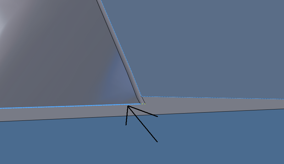

wie versprochen ein Bild von dem Problem. Die beiden Kanten sollen mit einem Radius von 0.05mm ausgerundet werden. Dabei soll ein Übergang zwischen den Fügeteilen und der deformierten Schweißnaht geschaffen werden(für spätere Berechnungen). Die Fillet Funktion in SWXSolidWorks 2008 bekommmt das nicht hin. Auch wenn ich die Baugruppe als 1 Teil speichere, klappt es nicht.
edit: ich habe jetzt das eine Fillet so hinbekommen wie ich es wollte. Allerdings lässt sich die 2. Kante nun nicht mehr ausrunden (siehe Naht_2.png). Ich denke, das es damit zusammenhängt, dass die Verundungen dann ineinander laufen.
Hat jemand nen Lösungsvorschlag ?

Warum ist es denn als Baugruppe aufgebaut wenn es ein Einzelteil Schweissteil Blechteil was auch immer sein soll? Man kann in SWXSolidWorks doch wunderbar Multibody Einzelteile aufbauen und nach belieben verschmelzen und auftrennen, in der Baugruppe kann man keine Teile verrunden

Das ist so (seit SWX2011)nicht richtig.
Baugruppen-Features
Durch diese Erweiterungen haben Sie die Möglichkeit, den Baugruppen Verrundungen,
Fasen und Schweißnähte hinzuzufügen.
Verrundungen und Fasen
In Baugruppen können Verrundungen und Fasen erstellt werden, die bei den
Schweißvorbereitungen sehr nützlich sind. Genau wie bei anderen Baugruppen-Features,
können Sie auch diese Features auf alle davon betroffenen Teile anwenden.
Auszug aus der Whats new 2011 PDF

Das ich die Teile im Einzelnen verrunden muss ist mir klar.
Aber ich arbeite nun zum ersten Mal mit SolidWorks und dementsprechnend sind meine Kenntnisse in der Software auch nicht zu überragend.
Bei der Schweißnaht handelt es sich nicht um eine gewöhnliche Schweißnaht. Wenn es so wäre hätte ich die im Preprocessing modelliert...
Aber nen FE-Programm ist nunmal keine CAD Software

Es gibt noch eine einfache Lösung für dein Problem.
Füge in deine Baugruppe mit den drei Teilen noch ein viertes leeres Teil ein. In dieses neuen Teil fügst du das "Vereinigen"-Feature ein.
Dabei kannst du noch wählen, ob die anderen drei Ursprungs-Teile anschliessend automatisch augeblendet werden.
Dieses neue Teil besteht nun aus der Summe der Körper der anderen Teile und enthält sonst nichts. Du kannst aber natürlich nun Fasen und Rundungen an dem neuen verbundenen Körper anbringen!
Um nun Änerungen an einem Ursprungsteil zu machen einfach dieses wieder einblenden - Änderungen vornehmen und speichern - wieder ausblenden.
Das vierte, verbundene Teil wird sofort wieder automatisch angepasst.
