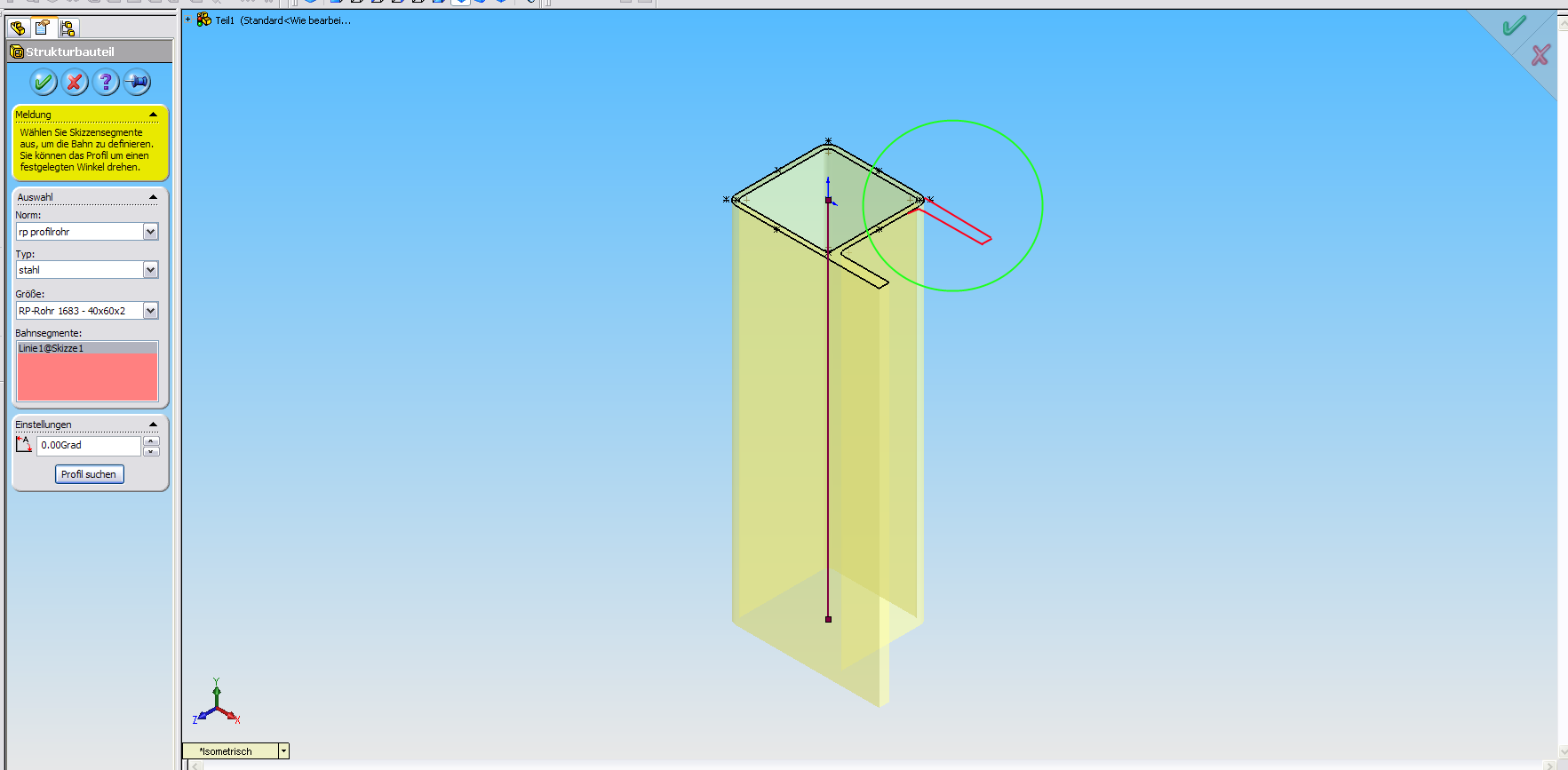

Hallo Leute,
kurze Frage ist es möglich die Profilrichtung zu wechseln???(siehe Bild)
Damit meine ich nicht um 180° zu drehen, sondern zu spiegeln.
Bitte die SWX-Version beachten "SWX2006"!!!
Vielen Dank
Gruß Eduard

Tut mir leid dir sagen zu müssen, das dies eines der Mankos war, die erst in späteren Versionen behoben wurden. Lösungen: Profile 2 mal vorrätig halten (spiegelbildlich) oder 2tens: Die Linie der Skizze in der anderen Richtung neu erzeugen. Denn SWXSolidWorks nimmt die interne Laufrichtung der Skizzenelemente zur Ausrichtung des Profiles her.

Schade, ok ich versuche es mal mit der anderen Laufrichtung der Skizze.

Du kannst die Skizze des Profils auch spiegeln

In Version 2007 ging das immer über Extras --> Skizzieren -> Modifizieren und dann RMT auf die Kulla-Punkte. Ob das auch schon 2006 drin war, kann ich mich nicht erinnern.

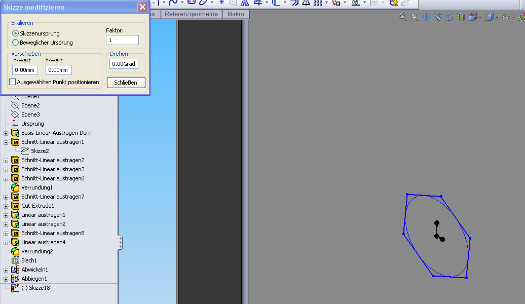

Robert Hess
Maschinenbautechniker
Beiträge: 2533
Registriert: 16.06.2000
nVidia Quadro K4100 - 4 GB
SWX seit 1998
erstellt am: 04. Nov. 2010 17:03    Editieren oder löschen Sie diesen Beitrag!  <-- editieren / zitieren -->   Antwort mit Zitat in Fett Antwort mit kursivem Zitat    Unities abgeben: 1 Unity (wenig hilfreich, aber dennoch)2 Unities3 Unities4 Unities5 Unities6 Unities7 Unities8 Unities9 Unities10 Unities Nur für Eduard Beser 10 Unities + Antwort hilfreich
Da geht schon sehr lange mit dem Skizzen spiegeln und drehen mit dem Symbol (s. Bild) Da gab es noch keine zwei im Versionsnamen da gab es diese Funktion auch schon.
