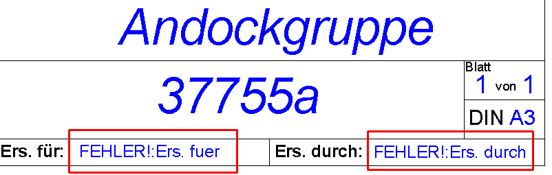

Hallo Zusammen,
seit gestern werden plötzlich alle Links im Zeichnungsschriftfeld bei denen keine dazugehöhrige Eigenschaft im Part hinterlegt ist als Fehler angezeigt.
Im Bild sieht man ein Beispiel für funktionierende und nicht funktionierende Links aus dem Part. Der Link ist z. B. $PRPSHEET:"Ers. fuer"
Ich habe die Blattvorlagen und Formatvorlagen getauscht, aber keine Veränderung.
Auf anderen Rechnern funktioniert alles einwandfrei.
Zur Info: Wir arbeiten noch mit SolidWorks 2003 SP 2.1
Ich bin ratlos und für jeden Hinweis dankbar.

Im Menue Ansicht -> Fehler bei Beschriftungsverknüpfungen deaktivieren!
Solidworks ändert nach Lust und Laune öfters mal seine Einstellungen eigenmächtig, oder Du hast es ausversehen angeklickt!

grundsätzlich sollte die Einstellung schon so sein, wie Du es jetzt hast, weil wenn Du schon mit Verlinkungen der Dateieigenschaften arbeitest dann wäre es denke ich von Vorteil, wenn da etwas nicht funktioniert bzw. nicht der richtige Wert zum Auselsen vorhanden ist, daß man zumnidest angezeigt bekommt: Hey da ist eine Fehler oder ich bin nicht aktuell bzw. kein Inhalt.
Also Einstellung ändern würde ich zumindest dauerhaft auf keinen Fall. Warum vermutlich jetzt da was mit Fehler angezeigt wird ist, daß die Dateieigenschaft vermutlich keinen Inhalt hat bzw. gar nicht vorhanden ist. Also zumindest die Dateieiegnschaft mit Leerzeichen oder Unterstrich nachpflegen. Dann ist die Meldung auch weg.

ich gebe Dir recht, aber wir haben tausende von alten Parts bei denen nicht alle Eigenschaften so drin sind, wie sie für die aktuellen Schriftköpfe benötigt werden. Deshalb war das ganze Blatt übersäht mit diesen Fehlermeldungen.
