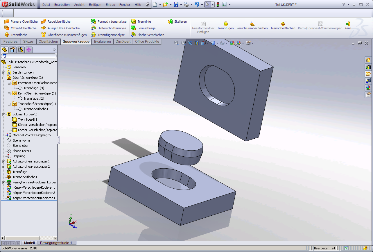

hallo
ich möchte gern den Körper mittels Trennfuge und Trennflächen in zwei Hälften trennen aber leider bekomme ich immer die Meldung mehrerer offener Oberflächen.
Ich hab sie auch schon versucht zu reparieren aber leider klappt das nicht so richtig,vielleicht hat jemand ein Tipp für mich wo der Fehler liegt.
schon mal danke im voraus.
ps:mir geht es nur um das Prinzip warum das nicht funktioniert ??? ich weiß das ich das auch anders lösen könnte aber es sollte doch auch so klappen!?

Naja *g* es hat doch geklappt  Zumindest sehe ich in dein Screenshot ein Ordner mit den Namen Oberflächenkörper und da sind 3 Stück drin ^^ (Kern) (Kavität) (trennoberfläche) müssten die heissen. Blende mal dein Solid Körper aus um sie besser zu sehen.

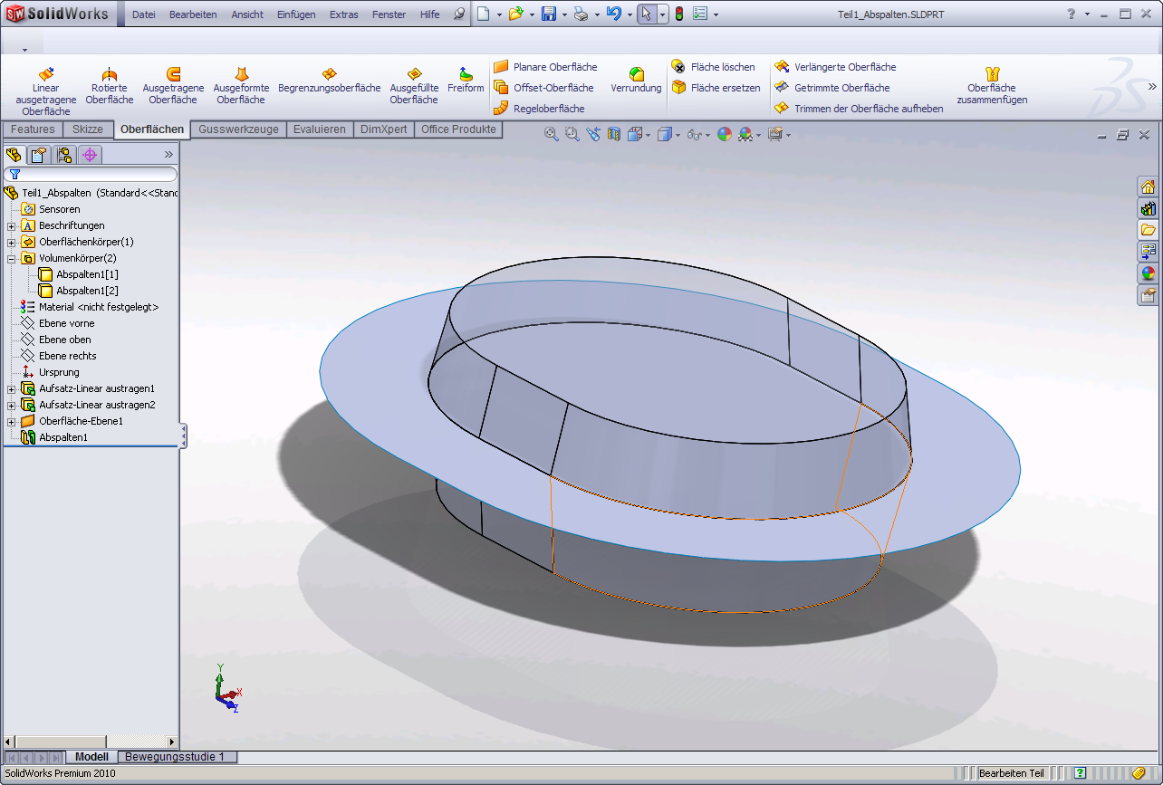

Also Frapid ... Was Du bisher getan hast, ist der Beginn einer Gussform.
Ist es das, was Du wolltest?
Guckst Du --> Teil1_Form.sldprt
Das geht so nicht.
Erzeuge eine ganz normale Fläche, mit der im Feature "Abspalten" geschnitten wird.
Guckst Du --> Teil1_Abspalten.sldprt

ja ich würde gern mir eine Gussform erstellen,danke für die Info mit der Fläche da kann ich schon mal darauf aufbauen.Ich frag mich trotzdem warum ich diese Fehlermeldung bekomme?

stimmt schon aber wenn ich dann die Hälften mittels Kern/Formnest abspalten möchte bekomm ich die Meldung mit der fehlerhaften Fläche?

Original erstellt von Frapid:ja ich würde gern mir eine Gussform erstellen,danke für die Info mit der Fläche da kann ich schon mal darauf aufbauen.Ich frag mich trotzdem warum ich diese Fehlermeldung bekomme?
Weil es SO nicht geht. Guck Dir mein Beispielteil an!
Weil die Erstellung einer Gussform mit den SWXSolidWorks-Gussformfeatures (im Allgemeinen und speziell in diesem Fall) NICHTS mit dem Feature Abspalten zu tun hat.
