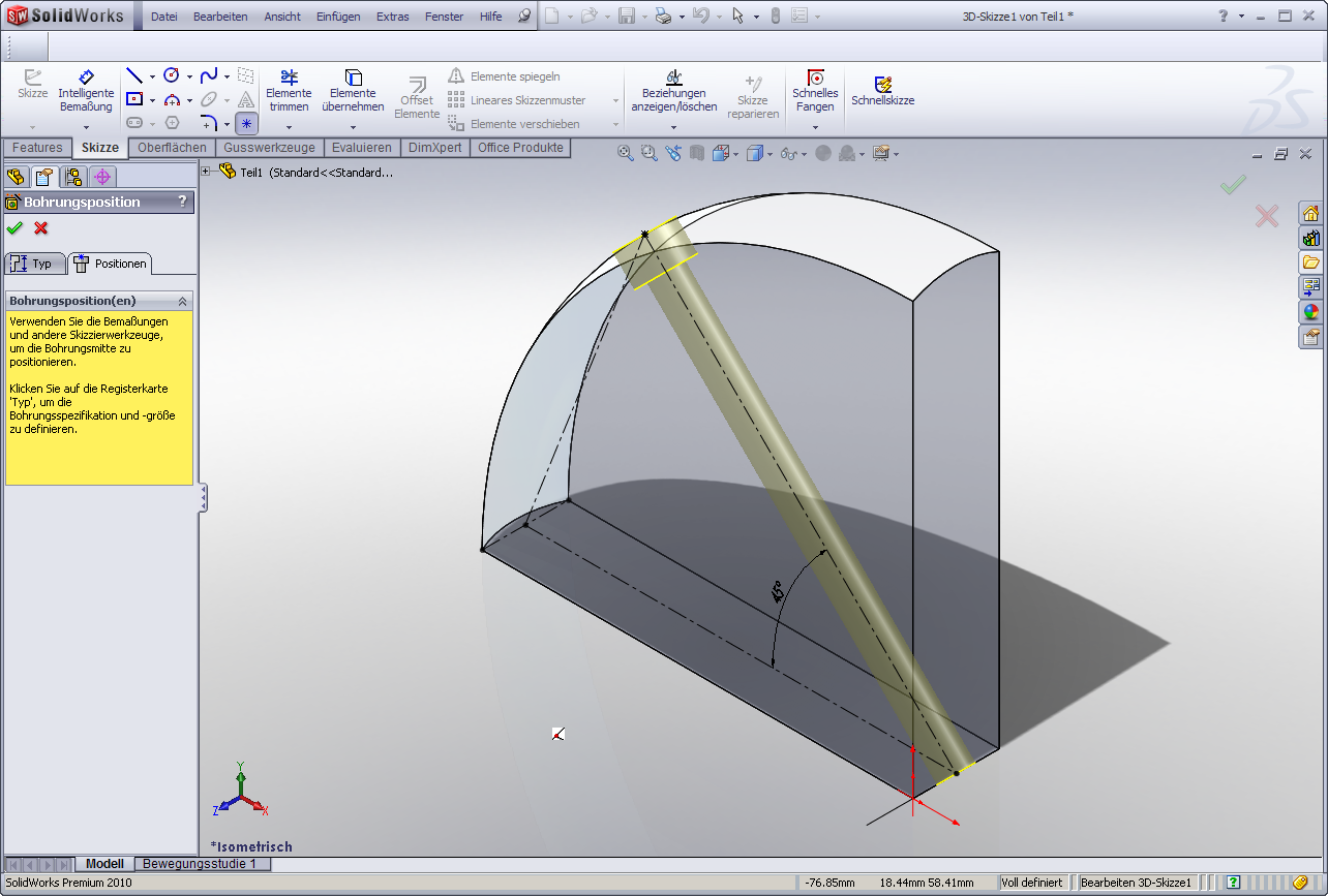

ich habe eine gekrümmte Oberfläche. Auf dieser befindet sich eine Bohrung. Leider bietet mir SolidWorks zum Bemaßen nur die *hust* "intelligente" *hust* Bemaßung an, welche lediglich Punkte im Raum anhand der kürzesten Entfernung bemaßt. Alle anderen Bemaßungsarten sind ausgegraut.
Weiß jemand, wie ich trotzdem meine Bohrung vernünftig positionieren kann?

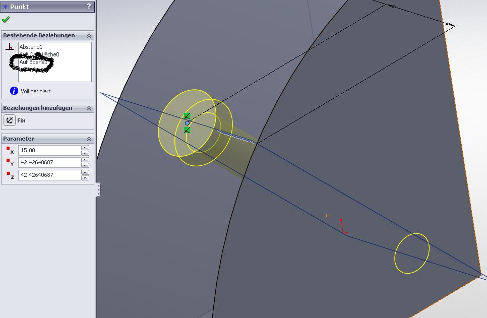

Okay, ich habe jetzt eine Ebene auf der Rundung. Wenn ich jetzt eine Bohrung daruf legen will, wird diese falsch herum erzeugt (Bohrungsanfang und Ende sind vertauscht).
Da ich mit dem Hochladen von Bildern hier nicht klarkomme (ich komme bis zur Seite wo steht, dass die Datei erfolgreich hochgeladen wurde; beim Klick auf "Weiter" passiert nichts, außer dass die Seite neu geladen wird), hier mal der Link zum Bild.

aufEbene.rar
Hier ein Beispiel.
Von dr Seite Normal bemaßen und den blauen Punkt der Bohrungsskizze mit "Auf Ebene Verknüpfen!

Das erstellen klappt - das Bemaßungsproblem bleibt.

Hab jetzt zu der schrägen Ebene noch eine Ebene Senkrecht dazu hinzugefügt und diese entsprechend positioniert. Damit habe ich nun endlich das Bohrloch da, wo es sein sollte. Auch wenn man auf dem Weg dahin sehr viele Verrenkungen machen muss.

Beim Setzen der Bohrung auf einer gekrümmten Fläche befindest Du Dich in einer 3D-Skizze. Natürlich liegen in diesen Skizzen die "intelligenten Maße" nicht auf Ebenen, sondern bemaßen die kürzeste Entfernung (es sei denn, Du konstruierst Dir vorher welche, aber da sind die von Dir unerwünschten Verrenkungen nötig).
Als Lösung bietet sich das Konstruieren des Punktes mittels Hilfegeometrie an.
