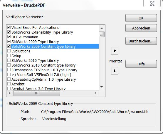

ich habe das Makro noch mal ein wenig bearbeitet, so dass auch eine
Fehlermeldung kommt, wenn gar nix ausgewählt ist. Ansonsten habe ich die
Verweise noch mal gecheckt und einen falschen Verweis entfernt. Schau doch
mal bei dir im VBA unter Extras / Verweise nach, ob die wie gezeigt angehakt
sind. Damit funktioniert es bei mir einwandfrei.
Andreas

Original erstellt von ad_man:
Schau doch mal bei dir im VBA unter Extras / Verweise nach, ob die wie gezeigt angehakt sind. Damit funktioniert es bei mir einwandfrei.
Hinweis: Funktioniert hat die Abfrage "Zeichnung geladen" erst, wenn noch der Verweis auf die Acrobat Type Library angeklickt ist.
