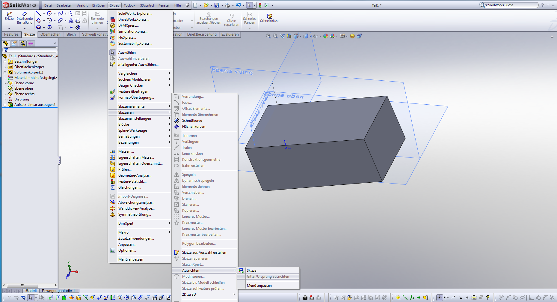

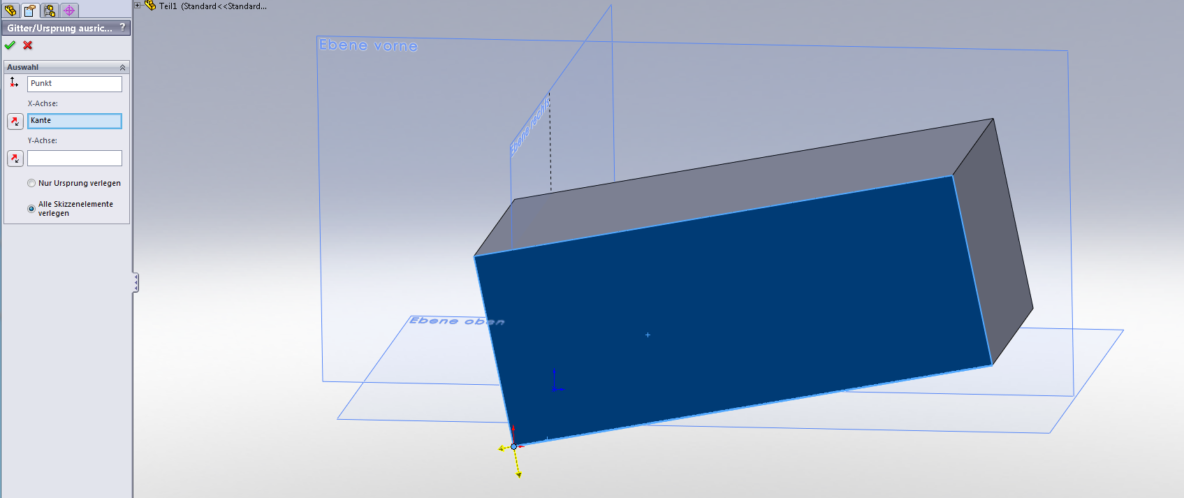

Es gibt einen Befehl der heißt "Gitter/Ursprung ausrichten". (Bild)
Wenn man eine Skizze erstellt hat, kann man damit die Skizze ausrichten und den Ursprung verschieben.
Jedoch ist es mir bis jetzt nur gelungen, die Skizze entlang Modelkanten auszurichten und nicht entlang einer Linie einer anderen Skizze. (Bild2)
Ist zwar etwas umständlich doch es geht.

Sry, hab grad gemerkt, dass dir das bei deinem Problem nicht weiterhilft, da es keinen Einfluss darauf hat, ob nach vorne oder nach hinten extrudiert wird.
