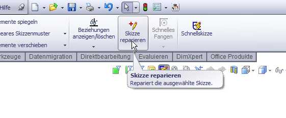

grisu486
Senior Technical Consultant MCAD
Sehen Sie sich das Profil von grisu486 an!   Senden Sie eine Private Message an grisu486  Schreiben Sie einen Gästebucheintrag für grisu486
Beiträge: 575
Registriert: 14.11.2005
erstellt am: 02. Nov. 2010 11:34    Editieren oder löschen Sie diesen Beitrag!  <-- editieren / zitieren -->   Antwort mit Zitat in Fett Antwort mit kursivem Zitat    Unities abgeben: 1 Unity (wenig hilfreich, aber dennoch)2 Unities3 Unities4 Unities5 Unities6 Unities7 Unities8 Unities9 Unities10 Unities Nur für Mechaniklas 10 Unities + Antwort hilfreich
Original erstellt von Mechaniklas:
Ich finde in meinen Unterlagen nicht mehr wie/wo man doppelte Elemente findet.
Ich erinnere mich noch daß ein Fentser aufgeht und man alle Elemente durchschalten kann......
Skizze reparieren ...

riesi meinte du sollst die Skizze vollständig definieren lassen (Beziehungen anzeigen/löschen -> Definiert die Skizze vollständig)
Durch die Bemaßungen die hinzugefügt werden, kannst du erkennen wo das doppelte Elemten ist.
Wenn du alle Elemente durschalten willst, zieh ein Kreuzfenster über die ganze Skizze.
Dann werden links im PropertyManager alle Elemente angezeigt.

Den Knopf hab ich tatsächlich auch schon gefunden. Und dabei kriege ich die Meldung "Softwar Open GL...". Oder ist das ein Extratreiber, eine Extra Software?!?!
