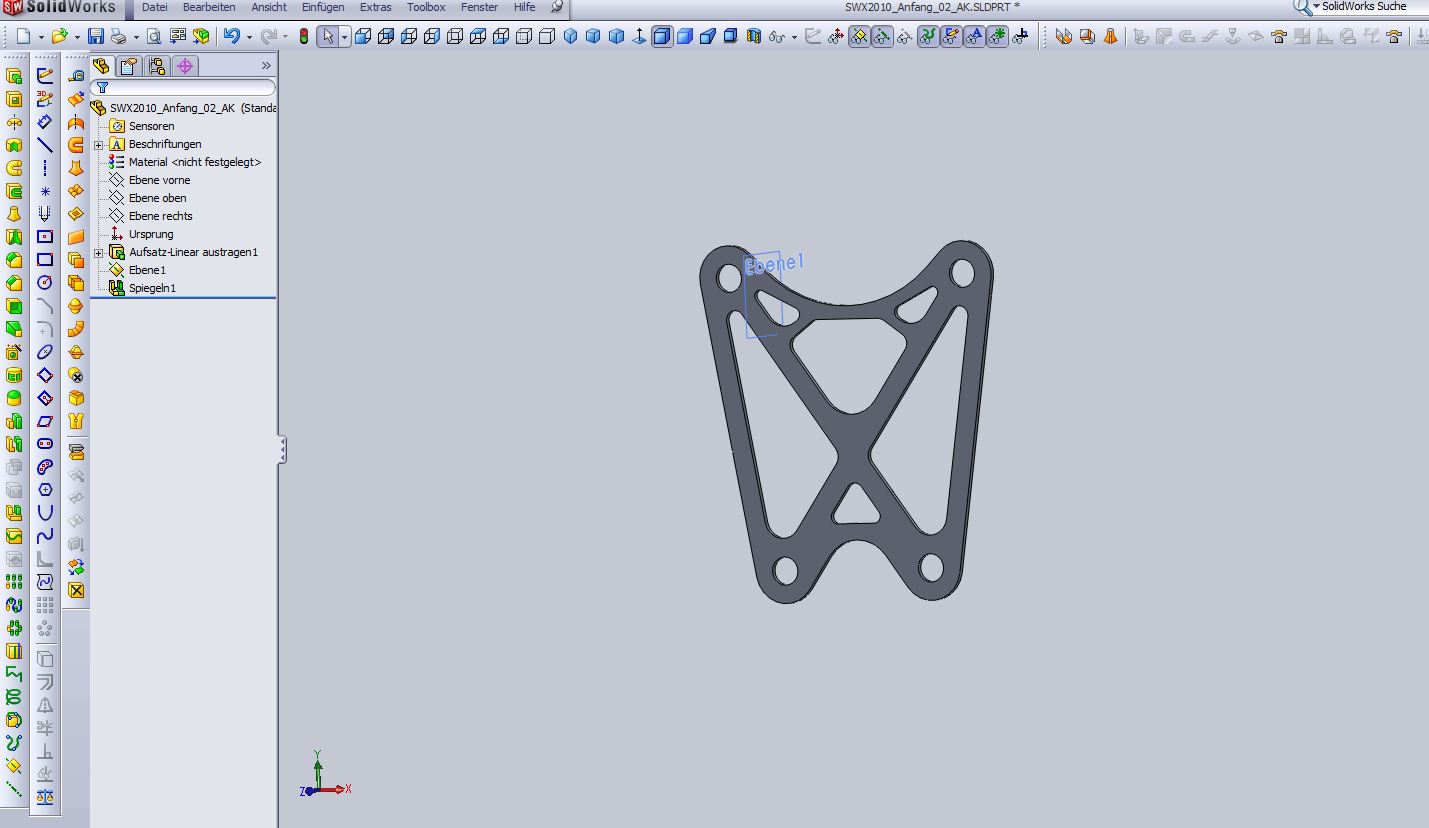

Guten Tag.
Ich habe gerade mit SW angefangen, das Problem ist also vermutlich sehr einfach, andererseits kenne ich die Nomenklatur noch nicht so genau, meine Fehlerbeschreibung ist also vermutlich sehr schlecht....
Ich arbeite mit SW 2010 Lehr-Edition SP4 auf einem WinXP SP3 Computer.
Ich habe ein Teil erstellt, indem ich eine Skizze (Kreise und Linien, später gespiegelt) angefertigt, und dann ausgetragen habe. Soweit hat alles funktioniert.

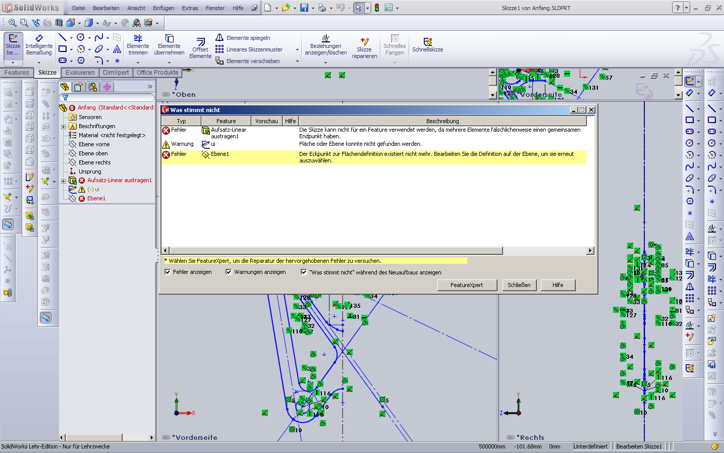

Dann habe ich durch einen Fehlklick (Ich glaube 'Schnittbenen')eine Ebene in meiner Skizze erstellt, und eine weitere Skizze (ui - siehe Bild) - hat nicht gestört, also habe ich weiter skizziert. Nach einmal sichern und wieder laden bin ich nun in einer Sackgasse - SW zeigt mir zwar meine Skizze, ich kann aber fast nichts machen. SW hängt nicht komplett, aber es geht zB noch nicht einmal mehr das zoomen mittels mittlerer Maustaste.
Neustart (Computer und SW) half nichts.
In einer alten Version der Skizze werden beim Laden zwar auch Fehler angezeigt (siehe angehängtes Bild) und eine Neuberechnung gefordert (die ich aus Angst, dass er sich in die Selbe Sackgasse rechnet ablehne), aber das zoomen und zeichnen funktioniert weiterhin...
Wäre sehr froh wenn sich jemand meiner erbarmt...
Schöne Grüße
André

Du hast da einer Skizze die Ebene genommen auf der sie skizziert war.
Vermutlich durch löschen eines in Beziehung stehendes Feature.
Da ist meine Glaskugel etwas überfordert
Könntest Du das Teil hochladen ?
Wenn man am Objekt ausprobieren kann ist die Hilfe wesentlich einfacher zu geben

Hallo André,
Du solltest keine Linien zweimal übereinander zeichnen
Bedeutet: Konstruktionsgeometrie verträgt ein Einmaliges deckungsgleiches nachziehen mit Skizzengeometrie,
aber nicht doppelte Skizzengeometrie! (eine gestrichelte + 2mal voll)
Dann hab ich mal Deine Kontur geschlossen.(wichtig für die Austragung)
Deine Ebene hab ich mal so über Abstand definiert wo sie war ,ging ohne die fehlende(gelöschte Referenz ) nicht anders.
Musst mal schaun
Wenns noch wo hängt wieder melden
edit: Gewöhn Dir an nur mit voll definierten Skizzen zu arbeiten!
