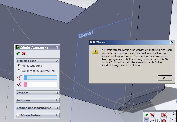

Servus,
ich habe folgendes Problem. Will eine linere Austragung entlang einer Kurve machen, Skizzenebene des Profils (Langloch) liegt senkrecht auf der Kurve und im Endpunkt. Wenn ich auf "Ausgetragener Schnitt" klicke und ein Profil auswählen will kommt die Fehlermeldung, die man im Bild sieht.
Wenn ich auf Bahn gehe und die Kurve anklicke kommt "Die ausgewählte Skizze enthält infinite Geometrie, von der keine Austragung erstellt werden kann". Hab schon probiert eine unendlich lange Konstruktionslinie rauszunehmen, aber das ändert nichts.
Kann mir jemand helfen?

Du hast in Deiner Skizze mehrere geschlossene Kurven. Du musst einige Linien als Konstruktionslinie definieren sodass nur ein Profil übrig bleibt. Oder Du wählst bei Profildefinition dezitiert nur einen geschlossenen Kurvenzug aus Deiner Skizze aus. Dann klappts auch mit der Austragung

wenn ich mir dein bild anschaue sieht es aus als wenn du nicht im material bist und dazu das langloch auch ein teil der ganzen skizze auf der ebene ist.
habe auch gesehen das deine ebene im modell ist. in die andere richtung geht dann auch noch die konstruktionsline weg. versuche ohne die kostruktionslinie aus zu kommen.

Scheinbar hab ich einige unnötige Objekte übernommen  - Danke für den Tipp!
Allerdings funktioniert der zweite Teil immer noch nicht, er redet selbst wenn ich die Konstruktionslinie entferne noch von infiniten Geometrien...

So wie ich das auf dem Bild erkennen kann, ist in er Profilskizze eine senkrechte Linie die von der Mitte deines Langlochs ausgeht. Muß die sein? Ansonsten kann ich da nix sehen, was einer Austragung eines Langlochs entlang eines Kreissegmentes entgegenspricht. Und was macht dieser eine Punkt über der Oberkante von Ebene 1?

du hast Profil und Bahn in einer Skizze, so wie ich das auf dem Bild erkenne.
Könnte das daran liegen ?

Das Kreissegment war über eine Mittellinie aus einer anderen Skizze definiert/bemaßt. Ich habs umgebaut und eine Mittellinie in die Skizze der Bahn gebaut und schon gehts. Danke für die Hilfe!
