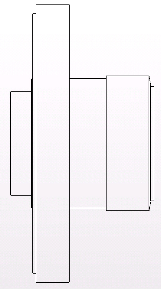

Hallo zusammen!
Vielleicht kann mir hier jemand helfen, ich bin über die Foren-Suche und Google leider nicht fündig geworden...
Also eigentlich is mein Problem recht simpel, ich habe eine Baugruppe, in der Zahnräder, genauer gesagt Kegelräder vorkommen. Im 3D-Teil passen sie auch wunderbar, allerdings brauche ich für die 2D Ableitung eine Normgerechte Schnittdarstellung.
Nun meine Frage:
Ist es irgendwie möglich, ein Zahnrad/Kegelrad zu generieren, dass im 2D automatisch Normgerecht dargestellt wird, oder muss ich das von Hand bei vereinfachter 3D-Darstellung im 2D einzeichnen?
Vielen Dank im vorraus

hallo matthias.
mir ist bis jetzt nicht bekannt da es in solid eine solche funktion gibt. erstelle eine konfig unter standard die zeichnung heist. so mache ich es zumindest. dort schneidest du die zähne weg und legst eine skizze auf eine ebene, die dem entspricht was die din sagt bzw was in der firma der wunsch ist.
meine empfelung dazu ist noch dazu, dass du, besser der konstrukteur, in der konfig einfach als vereinfacht darstellt sie bild 3. sprich die Zähne nicht ausgetragen.

matthias ich bins noch mal da hat was nicht funst.hier die zwei eigentlich ersten bilder.
gruß micha

Hallo Mathias,
ich erstelle in einem Teil zwei Körper.
Körper a ist ein Zylinder mit Außendurchmesser gleich Fußkreisdurchmesser.
Körper b ist ein Ring mit Innendurchmesser gleich Fußkreisdurchmesser und Außendurchmesser gleich Kopfkreisdurchmesser.
Beide Körper nicht vereinen bei der Erstellung.
Bei der Zeichnungsableitung kann ich bei Körper b die Schraffur wegnehmen und fertig ist die normgerechte Darstellung der Zahnräder.
Außerdem stelle ich die Zähne im 3D gar nicht dar, weil mir das zuviel Aufwand ist.
