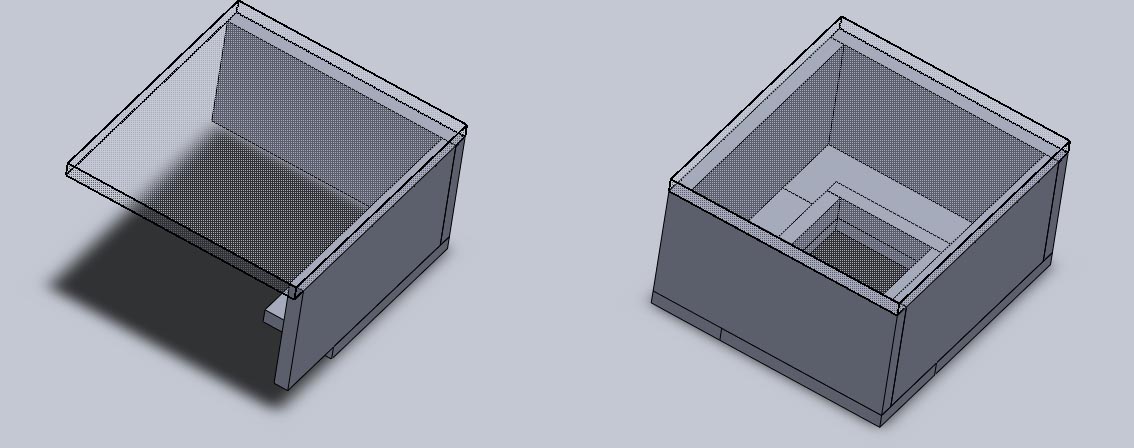

hab folgendes Problem: Erstelle ich mit Solidworks 2010 SP 2.1 eine Baugruppe mit mehreren Bauteilen, so blendet Solidworks beim Draufzeigen auf Kanten, Flächen usw. der Baugruppe willkürlich andere Teile bis hin zur ganzen Baugruppe aus. (siehe auch Bild, links ausgeblendete Teile, rechts normal)
Ich habe bereits eine Reparatur und eine Neuinstallation versucht, leider erfolglos. Kann auch keine Einstellung finden, woran es liegen könnte. Hat irgendjemand vielleicht ne Idee? System ist Win 7 32 Bit.

Was hast du für eine Grafikkarte im Einsatz?
Ist die von SWX zertifiziert?

vielleicht ein SpeedPack aktiv ?
Was für eine Grafikkarte ist im Spiel ?

Willst du nicht gleich ein höheres SP installieren?
Vielleicht funzt es ja wieder. (Grafikkarte)

ich schließe mich meinen Vorrednern an und Frage nach Deiner Grafikkarte -> Profil ausfüllen.
Aber evtl. könntest Du auch testen ob die Teile ausgeblendet sind oder nur nicht angezeigt werden sind die im Featurebaum auch als ausgeblendet angezeigt? Oder einfach mal RMT im leeren Grafikbereich und ausgeblendete Komponenten anzeigen machen.

Also ich kann schon mal sagen, dass die Teile nicht ausgeblendet sind, sonst kann man sie ja auch sehen. Nur wenn man den Mauszeiger an bestimmte Positionen bewegt, werden sie ausgeblendet.
Meine Grafikkarte ist ne ziemlich alte ATI Mobility Radeon X1400 mit 256 MB Speicher. Ist natürlich nicht zertifiziert für SW. Aber bei älteren Versionen hat sie immer problemlos funktioniert.
Zum Thema Speedpack kann ich leider nix sagen, da ich nicht rausgefunden habe, was du damit meinst bzw. wie ich kontrollieren kann, ob das aktiv ist. Vielleicht könntest du mir da nochmal auf die Sprünge helfen...
Und was das SP anbetrifft, so ganz bin ich da noch nicht dahinter gestiegen, wie das funktioniert. Ist nur ne Education Lizenz, kann durchaus sein, dass es da kein Update dafür gibt...aus welchen Gründen auch immer.

Ich würde mal den Haken SoftwareOpenGL in den Extras->Optionen->Systemoptionen->Leistung setzen. Geht nur wenn kein Dokument geöffnet ist...

Danke für den Tipp Winston...hat super funktioniert. Was so ein kleines Häkchen ausmachen kann  .
