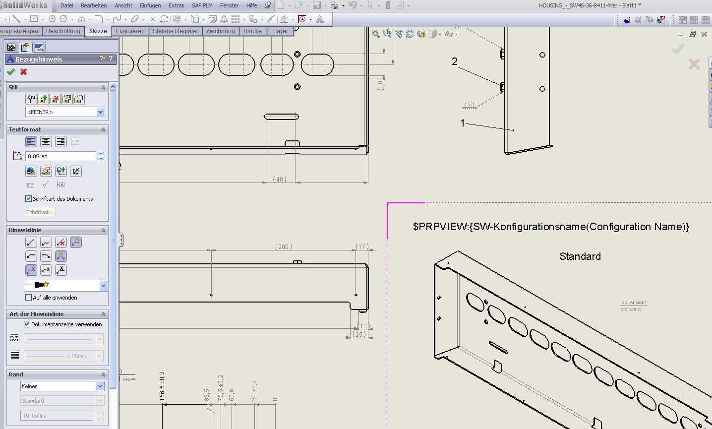

kann mir jemand sagen, wie ich den Konfigurationsnamen mit auf die Zeichnung bekomme?

Das hängt mit dem Schriftfeldsetup und Dateiparametern zusammen.
Wenn Du eine Konfiguration erzeugt hast kannst Du bei Datei-->Eigenschaften im Reiter 'Konfiguration' eigene Parameter neu anlegen. Bei mir hier ist zB. das Setup so,dass der Parameter 'Benennung' auf der Zeichnung im Schriftfeld anzezeigt wird.
Ist eine Konfiguration vorhanden, und in den Konfigurationseigenschaften der SolidWorks-Datei der Parameter 'Benennung' vorhanden und ausgefüllt so wird dieser Wert anstatt der Default 'Benennung' angezeigt. Hoffe ich habs nicht zu kompliziert erklärt

Hallo Jojo,
wir haben in unserem Schriftkopf folgende Kombination miteinander verknüpft.
$PRPSHEET:"Number"-$PRPSHEET:"SW-Konfigurationsname"
Daraus entsteht eine Bezeichnung bestehend aus dem Namen des Parts bzw. der Baugruppe und der Konfiguration die durch einen Bindestrich getrennt sind.
Unter dieser Bezeichnung speichern wir die Zeichnung ab.
Grüße, Andi

weis einer von euch wie ich beim Konfigurationsnamen in den Konfigurationseigenschaften die Beschreibung in ein PRPSHEET auslesen kann?

@PMSW
nur macro (meines wissens)

erstellt am: 25. Jan. 2011 10:21    Editieren oder löschen Sie diesen Beitrag!  <-- editieren / zitieren -->   Antwort mit Zitat in Fett Antwort mit kursivem Zitat    Unities abgeben: 1 Unity (wenig hilfreich, aber dennoch)2 Unities3 Unities4 Unities5 Unities6 Unities7 Unities8 Unities9 Unities10 Unities Nur für joojoo 10 Unities + Antwort hilfreich
hatte das nicht der Andi schon beantwortet oder habe ich da etwas Mißverstanden  .
Konfig-Name der aktiven Konfig, die in der Ansicht liegt in der Zeichnung auslesen/anzeigen war doch die Aufgabe. s. Bild
Habe ich etwas überlesen?
