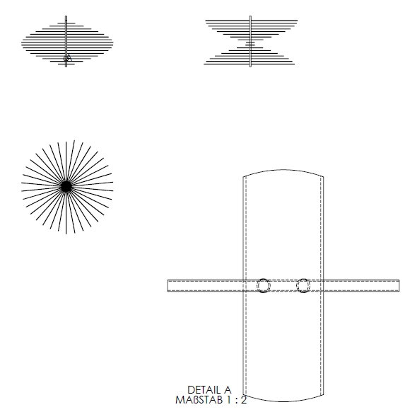

Anhand eines spielerischen Projektes arbeite ich mich in die Bedienung von SW10 ein.
Ich habe ein Teil "Mittenachse erstellt", in einer anderen Ebene eine Helix "aufsteigen lassen", diese als Basis für Bohrungen verwendet.
Ein anderes Teil ist ein einfaches "Rohr", linear ausgetragen.
In einer Baugruppe befinden sich beide Teile. Ein "Rohr" habe ich mittels Verknüpfung in eine Bohrung "gesteckt" und das ganze mit einem "abgeleiteten Kurvenmuster" in alle Bohrungen vervielfältigt.
So weit, so gut -- siehe Anhang (wenn ich die Forumssoftware richtig bedient hab; ansosnten http://ww3.cad.de/foren/ubb/uploads/cprior/Zwischenablage02.jpg).  Jetzt will ich aber die einzelnen Rohre unterschiedlich lang haben. Was ist hierfür das Stichwort? (Ich hab eine Vielzahl Videos in den letzten Tagen angesehen und mit allen obigen Stichworten gegoogelt, aber gerade dieses "Transferwissen" fehlt mir: "Wenn Aufbau X, dann weitere Vorgehensweise Y" etc.)
Im FeatureManager sehe ich "Abgeleitetes Kurvenmuster1" und im Baum darunter Rohr<4>, Rohr<5>, Rohr..., Rohr<19>.
Die Längen sollen aus einer externen Quelle kommen, etwa einer Tabellenkalkulation.
Zur Not könnte ich die auch mit einer Formel bestimmen.
Für Hinweise bin ich sehr dankbar!

Du kannst jede Komponente des Musters in einer anderen Konfiguration anzeigen lassen. Dazu vom Rohr Konfigurationen Deiner Gewünschten Rohrlängen anlegen. In der Baugruppe kannst Du dann für jedes Rohr über die Komponenteneigenschaften Deine gewünschte Konfiguration auswählen.

Ah, OK. Also schon "einen Schritt vor" der assembly die Varianten definieren. Das hat mit "Tabelle, Excel-Tabelle" auch geklappt. Richtig, jetzt kann ich über rechte Maustaste in der assembly die Komponenteneigenschaften nach "benannter Konfiguration" auswählen.
Ich habe ein Makro dieser Aktion aufgezeichnet. Morgen probier ich dann, mir die Klickerei durch die 18 "Rohre" zu ersparen.
Richtig klasse, dass ich auf MS Excel zu greifen kann! Dort mach ich dann ein Dropdown-Auswahlfeld und eine SVERWEIS-Orgie, dass gibt einen hübschen "Artikelkonfigurator"! *yay*
