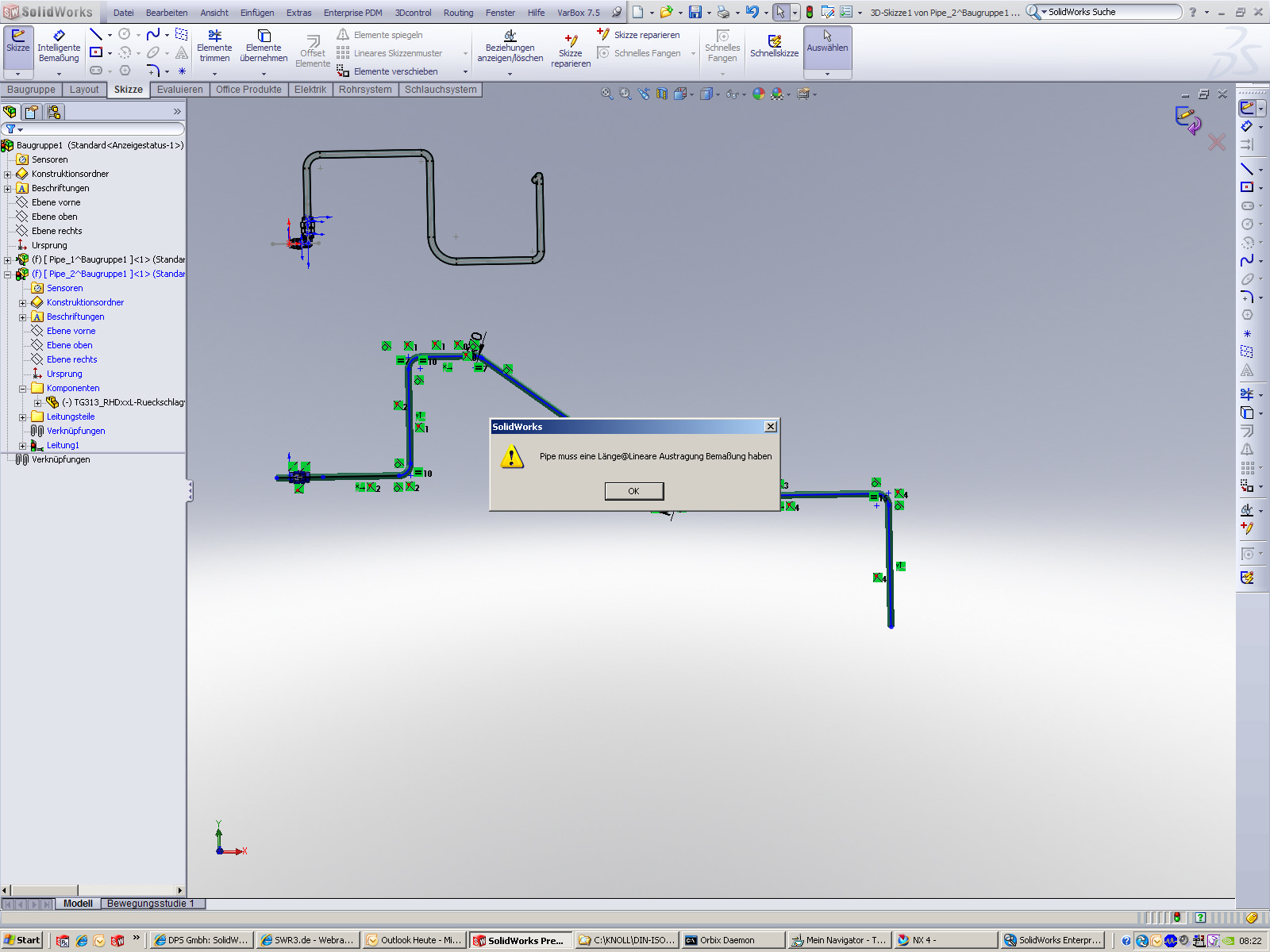

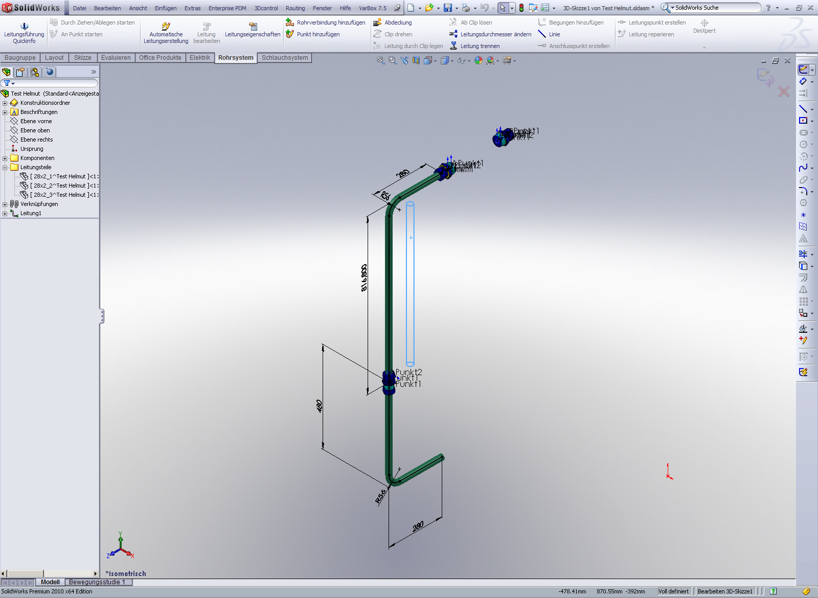

toll das zuhören, daß doch jemand mit Routing arbeitet. Ich bin auch dabei das Routing bei uns aufzubauen. Aber ich habe immer wieder Probleme. Die meisten Probleme kommen daher, das die Routing-Punkte und Rotationsachsen falsch definiert sind. Diese Probleme kann ich sehr schnell und gut lösen.
Aber jetzt hat ein Kollege von mir diese Verrohrung erstellt. Die Routing-Skizze stimmt, aber die Leitung stimmt nicht, und ich weiß einfach nicht warum.
Hast du vielleicht eine Idee??

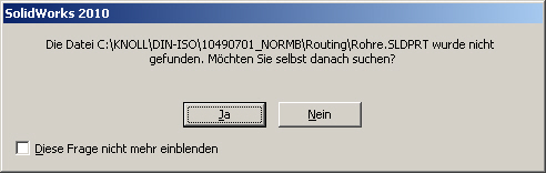

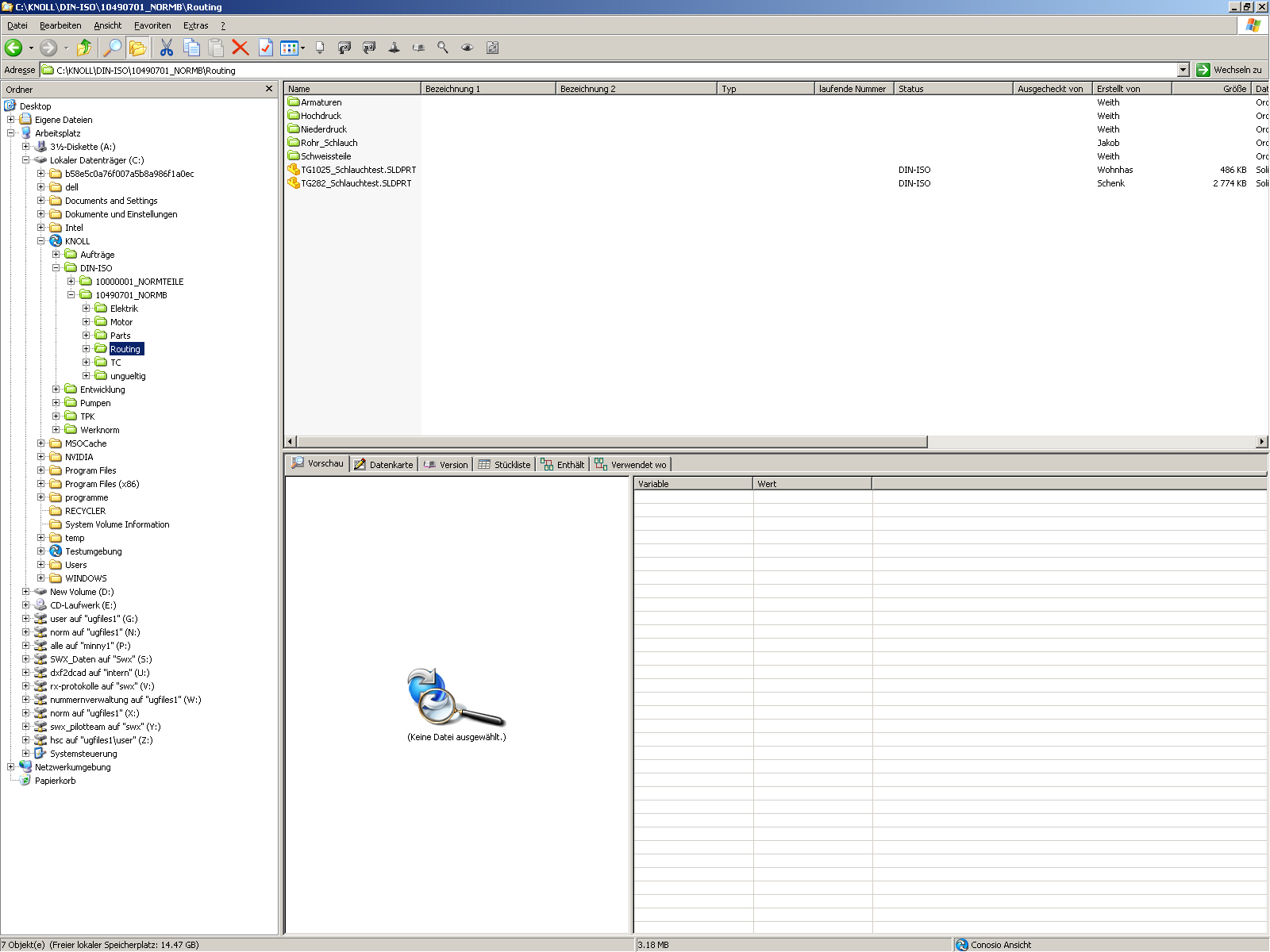

Ich kann Deine Datei nicht vollständig öffnen, da mir Deine Routing-Bibliothek fehlt.
Vermutung ins Blaue: Da das Rohr gebogen wird, hast Du die falsche Rohr-Vorlage genommen, die Linear ausgetragen ist. Korrekt wäre allerdings die Vorlage, wo das Rohr über Aufsatz/Basis ausgetragen ist. Unterschied Tubing/Piping sei hier als Stichwort genannt.
Ich habe zum Teil zweimal die gleichen Flansche für gebogene Rohre und Rohr mit eingeschweißen Bögen angelegt. Hierfür ist mir keine Alternative bekannt.
Für Flansche, T-Stücke, etc. gibt es ein Assistent, mit dem man die Leitungsführungspunkte, Anschlußpunkte setzen kann. Ich bevorzuge die manuelle Methode. :-)

ich habe gerade unsere Rohr angeschaut. Die sind alle "liniare Austragungen" und keine Basis Ausgetragen. Aber im Handbuch sind die Rohre als "Liniare Austragung" beschrieben.
Ich habe jetzt aber auch schon einige gebogene Rohre erstellt, und dieses Problem hatte ich noch nie. Liegt das deiner Meinung nach, an der Art wie die Rohre erstellt sind??

Ja, so ist es.

ich kann Klaus aka riesi nur Recht geben; und zusätzlich eine Erklärung dafür:
Ein gebogenes Rohr (oder Schlauch) wird entlang eines Pfades in einer 3D-Skizze erstellt. So muss auch schon die Modellierung des Rohres dieses vorweg nehmen. Bei "normalen" Leitungen übernehmen ja z.Bsp. die Rohrbögen die Aufgabe, das Rohr "um die Ecke zu bringen". Daher reicht hier die "lineare Austragung".
Das A und O beim Routing liegt darin, die Bibliotheksteile äußerst akribisch (und gemäß der Anleitungen) zu erzeugen. Da sind schon viele vor dir gestrauchelt, die glaubten, es nicht so genau nehmen zu müssen. Dies bezieht sich sowohl auf die Benennung von Bemassungen, wie auch das Vorgehen bei der Modellierung.

Die Bahn muss eine 3D-Skizze sein und braucht auch nicht bemaßt werden.
