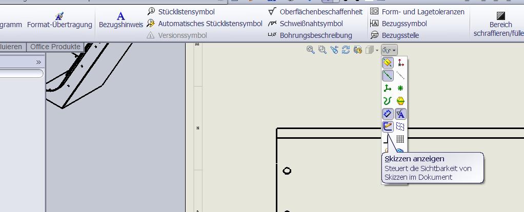

ich habe ein Problem mit meinen Zeichnungen. Wenn ich ein Modell einfüge, dass Sizzen auf der Oberfläche hat werden diese in der Zeichnung nicht angezeigt. Wenn ich Skizzen anzeigen wählen, sind die Skizzen kurz zu sehen, aber verschwinden auch direkt wieder. Die Skizzenfarbe ist auf schwarz eingestellt. Was kann ich tun damit meine Skizzen angezeigt werden?

Hast du sie vlt. ausgeblendet?
Dafür gibt es mehrere Stellen, wo das geschehen kann.
Entweder im Teil selber oder global?
Wenn ich jetzt noch wüsste, mit welcher Version du arbeitest....;
bei mir ist oben im Grafikbereich ein Brillensymbol, dort kann ich das Ein-und Ausblenden von allen möglichen Sachen steuern.

Vielleicht liegt es daran..

Globales einblenden(alle sichtbaren) zu finden unter dem Menu Ansicht -> Skizzen aktivieren, wichtig diese Einstellung hat mit dem Dokument zu tun ist also unabhängig Modell zu Zeichnung.
Sollte das nicht geholfen haben ist die Skizze evtl. ausgeblendet, dann diese im Modell einblenden, dadurch kann man dann auf der Zeichnung filtern welche Skizzen angezeigt werden.

Die Skizzen sind wieder da! Sie waren einfach nicht eingblendet. Manchmal ist es so einfach und man sucht auf den entlegensten Umwegen.
