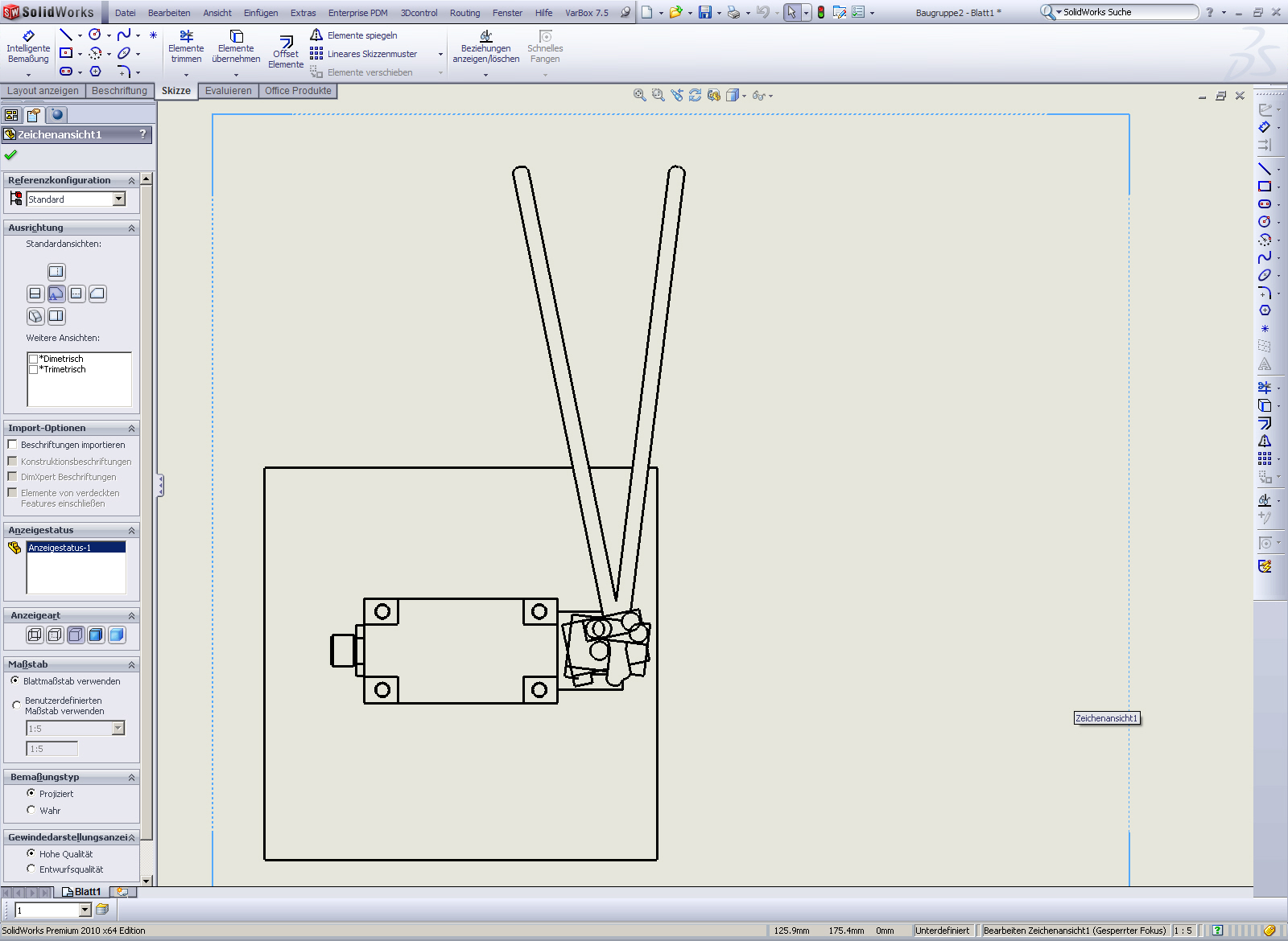

Hallo Forum,
anbei habe ich einen Schalter mit verschiedenen Ansichtstatis. Jetzt möchte ich den Schalter verbauen und bei den Ansichtenstatus mit den zwei Sensorstangen eine gestichelt auf der BG-Zeichnung darstellen. Hat da einer eine Idee??
Grüße Blanda
Ich weiß nicht alles, aber dazu lernen kann ich immer.

Rechtsklick auf die Ansicht-->Alternativposition
in der SWX-Hilfe unter Alternativpositions-Ansicht suchen

Hallo Blanda,
Deine Zip ist leider leer . So wie ich aber das Bild betrachte sieht das aus als ob es zwei Stellungen sind. Kannst Du das nicht mit Alternativposition auf der Zeichnung darstellen?
Das Problem bei den Ansichtsstati ist ja, daß sich das auf Farbe, Art der Darstellung(schattiert, verdeckte Kanten ausgeblendet, verdeckte Kanten sichtbar und Drahtdarstellung) und Sichtbarkeitsstatus beziehen(Liste erhebt erhebt kein Anspruch auf vollständigkeit). Auf der Zeichnung jedoch werden Körperkanten dargestellt und wo eine Kante ist, da ist eben eine Vollinie. Es gibt zwar die Möglich keit die Zeichenansicht auf schattiert zu stellen und hierbei werden auch die Anzeigestati berücksichtigt, aber das ist nicht zweck einer solchen Aufgabe.
Was man evtl. auch machen kann ist einer einzelnen Linie oder eines einzelnen Teils/Baugruppe auf einer Zeichnung eine andere Linienart zuzuweisen. Bei einzelnen Linien einfach mal RMT auf die Linie, dabei erscheinen oben im schnellmenu Teile des Linienformatslayouts, dort auf die Linieart klicken(Linie wird formatiert). Bei Teilen geht das etwas anders RMT auf ein Teil(Kante) und den Menupunkt Komponentenlinie anwählen. Das geht auch im Featurebaum.

Hallo Heiko,
mit der Alternativ-Ansicht hast du recht. Das währ der optimale Fall. Aber bei uns wollen einige die zusätzlichen Konfigurationen nicht in der BG.
Das mit den Linien ist auch richtig, aber ich würde gerne den "Körper" der einen Stange gestrichelt dasstellen. Ich könnte ja auch alle einzelnen Linien selektieren, aber das fand ich nicht so toll. Deshalb wollte ich mal wissen was das Forum für Ideen hat.
Aber auf jeden Fall vielen Dank für eure Beiträge.
PS: Anbei noch mal eine Zip. Diesesmal hoffentlich mit was drin.
Grüße Blanda

Hallo Blanda,
okay ich weis was Du meinst, aber Deine Anzeigestati verwendest Du ja nun so wie eine konfiguration . Wenn ich mir Dein Teil anschaue finde ich es sehr kompliziert. Vom Grundsatz her ist das ja eine Konfiguration also was außer die Vorteile spricht dagegen(PDM das Problem macht, Umgang mit Konfigurationen allgemein).
Die Problematik dieses Teils hat man öfter und man will selbstverständlich verschiedene Stellungen die dieses Bauteil kann auch darstellen können in Baugruppen in denen es verbaut ist oder evtl auf einer Zeichnung.
Beim testen Deines Teils auf der Zeichnung stelle ich nur Nachteile fest. Der erste Nachteil, wenn ich den Anzeigestatus auf der Zeichnung wechsle passiert nichts (erst nach umstellen auf schattiert und erneutem zurückstellen), das ist nicht gut zum arbeiten. Das zweite was mir auffällt ist, dass man einem Körper im Gegensatz zu einem Teil keine eigenen Komponentenlinien geben kann, bleibt nur übrig die Linien zu formatieren(jede einzelne).
Ich mache das in den meisten Fällen als Baugruppe. Wenn eine Kaufteilkomponente verschiedene Stellungen hat mache ich das Grundsätzlich. Zugegeben es gibt evtl. Nachteile wie zum Beispiel dass es Organisatorisch ja nur ein Teil ist aber das lässt sich lösen(bei mir filtert das mein PDM sogar aus der Stückliste aus per Präfix). Für mich überwiegen jedoch die Vorteile wie z.B. alle funktionalitäten der Baugruppe nutzbar (dazu gehört auch die Alternativposition), ein einfacheres verknüpfen und in Deinen speziellen Fall existiert ein Teil nur einmal und nicht mehrfach wie es durch Deine Ansichtsstatus Strategie entsteht.
Vielleicht gibts aber noch andere Wege z.B. den Weg über eine Skizze im Modell bei dem die Grenzstellung nur durch eine Skizze dargestellt wird, Skizzen sind in der Zeichnung aber Global einblendbar. Bei Deiner Variante ist es aber definitiv so dass ein automatisiertes stricheln Deiner Linie nicht möglich ist.
Also ich behaupte mal ganz frech mit Deiner Geschichte gehts nur mit formatierten Linien

Hallo Heiko,
ich muss schon sagen, du hast mit allen deinen Aussagen recht. Hauptgrund für diese konstr.-Weise war mein PDM. Da es sich nur um ein Teil handelt. Aber vielleicht sollte ich das Teil doch einfach nochmals neu aufsetzten.
Danke noch mal für deine ausführliche Antwort.
