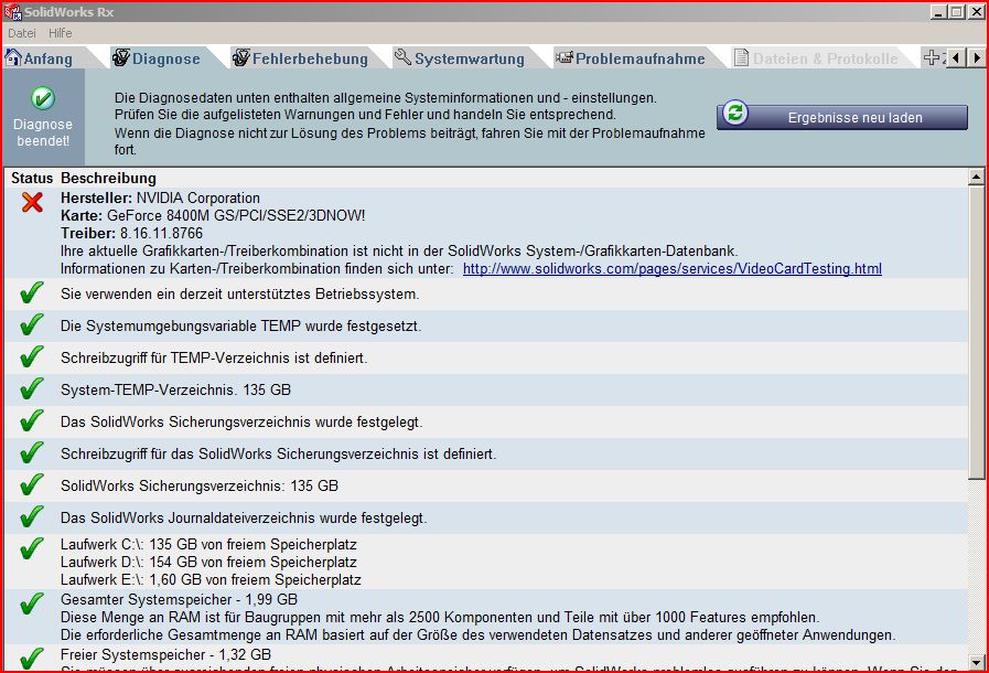

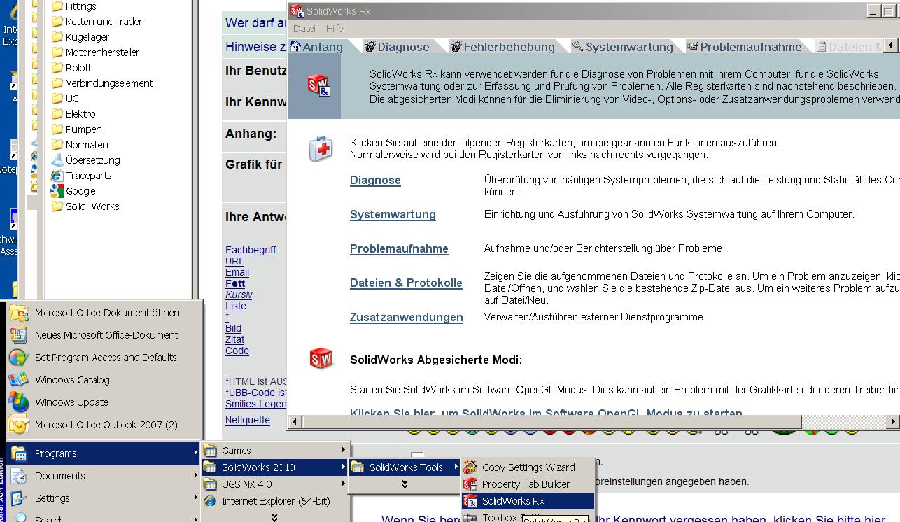

bbonisch
Maschinenbautechniker
Beiträge: 1053
Registriert: 25.02.2005
CSWA
HP Z440
Windows 7 Professional 64 Bit
NVIDIA Quadro M4000
UG 4.0.4.2 mit TC V9.1.2.10
SW2014 SP5 mit CAD-Desktop (SAP)
erstellt am: 07. Okt. 2010 06:59    Editieren oder löschen Sie diesen Beitrag!  <-- editieren / zitieren -->   Antwort mit Zitat in Fett Antwort mit kursivem Zitat    Unities abgeben: 1 Unity (wenig hilfreich, aber dennoch)2 Unities3 Unities4 Unities5 Unities6 Unities7 Unities8 Unities9 Unities10 Unities Nur für Pjotr IV 10 Unities + Antwort hilfreich
kannst ja mal die Diagnose starten (siehe Bild), vielleicht zeigt er dir da was an. Zudem kannst du in den Optionen einmal nachschauen, ob Leistungs-Feedback und neueste Nachrichten deaktiviert sind, besonders bei einer langsamen Internetverbindung. Du kannst auch die Anwendereinstellungen von der Uni kopieren und bei dir einspielen (über SolidWorks Tools - Copy Settings Wizard). Ansonsten fällt mir nichts mehr ein.

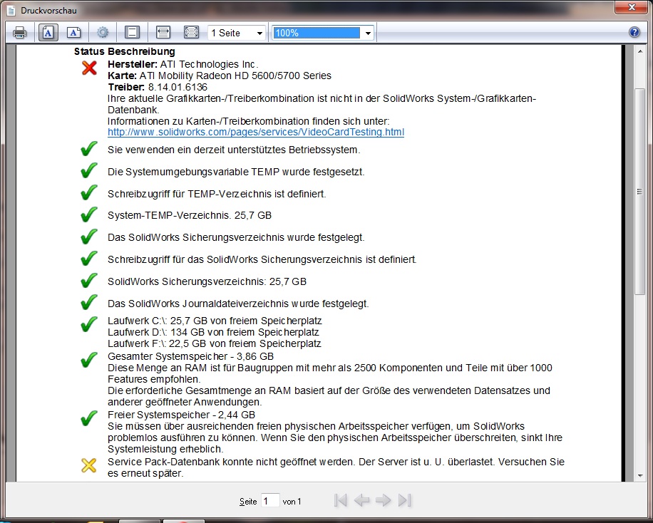

Pjotr IV
Sehen Sie sich das Profil von Pjotr IV an!   Senden Sie eine Private Message an Pjotr IV  Schreiben Sie einen Gästebucheintrag für Pjotr IV
Beiträge: 8
Registriert: 06.10.2010
Acer Aspire 5740G 15,6"
Intel Core i5 430M
4GB DDR3-RAM
ATI Radeon Mobility HD 5650 1GB
Win7 x64 Professional<P>Solid Works 2010
CATIA V5 R17
erstellt am: 07. Okt. 2010 17:59    Editieren oder löschen Sie diesen Beitrag!  <-- editieren / zitieren -->   Antwort mit Zitat in Fett Antwort mit kursivem Zitat    Unities abgeben: 1 Unity (wenig hilfreich, aber dennoch)2 Unities3 Unities4 Unities5 Unities6 Unities7 Unities8 Unities9 Unities10 Unities

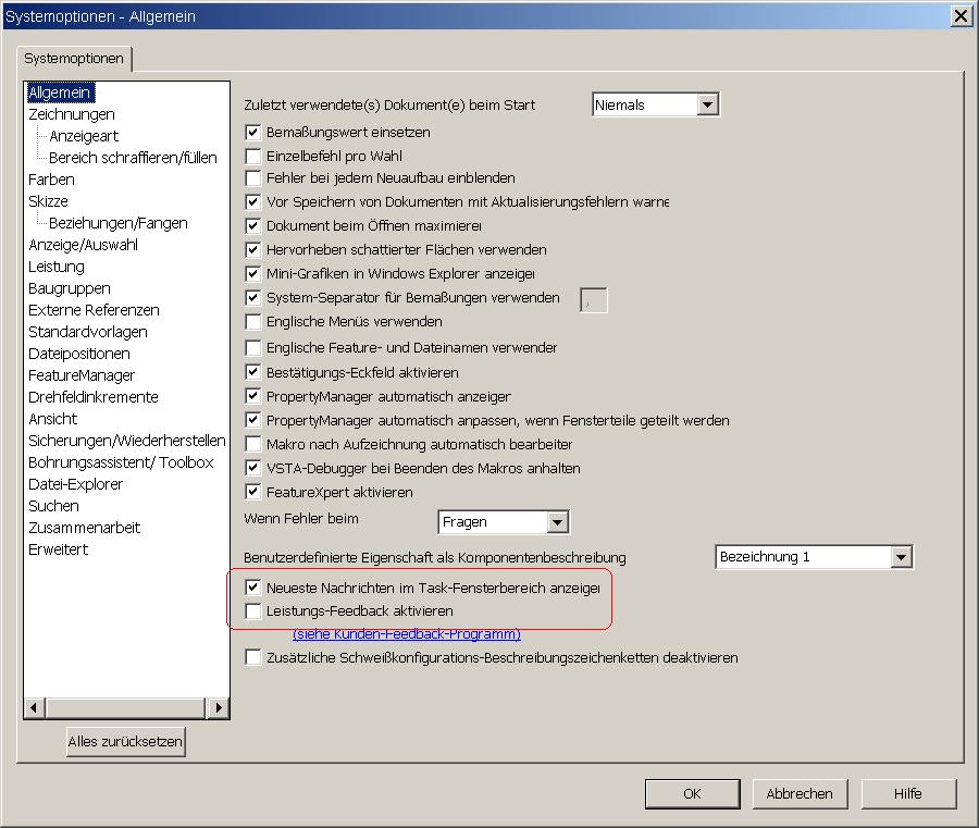

Hey, erstmal danke für die vielen Tipps.
Zum ACER Problem kann ich nur sagen, dass ich schon am ersten Tag das Betreibssystem komplett neu aufgezogen habe, weil mir Win7 HP zu klein und ACER zu nervig war.. Deswegen hilft das leider nix.
Das setzen der "Neuesten Nachrichten" helfen leider auch nicht - ich bin auch der Meinung das meine effektiven 13Mbit schnell genug sein sollten.
HT im Task Manager zu deaktivieren geht leider nicht: "Kein Zugriff auf Prozessaffinität - Der Vorgang konnte nicht beendet werden. Zugriff verweigert"
So, jetzt werd ich nochmal versuchen HT im BIOS zu deaktivieren. Auch wenn mir die 100% Leistungssteigerung in meinem Fall wohl noch nicht so wirklich reichen werden...

erstellt am: 07. Okt. 2010 18:57    Editieren oder löschen Sie diesen Beitrag!  <-- editieren / zitieren -->   Antwort mit Zitat in Fett Antwort mit kursivem Zitat    Unities abgeben: 1 Unity (wenig hilfreich, aber dennoch)2 Unities3 Unities4 Unities5 Unities6 Unities7 Unities8 Unities9 Unities10 Unities
So,
anbei nochmal das was mir solidWorks zu meinem System sagt.
Anscheinend meckert er nur über die GraKa..

das bedeutet erstmal nichts ist bei mir auch so (siehe Bild)!
Nur bei mir läufts ohne Probleme also hab ich Zweifel das es daran liegt.

Hi, das mit W7 Aero hatte ich beobachtet als ich mal eine Xeon Workstation mit ner FX4800 getestet hab.
Allerdings ist mir im obigen Screenshot ausfgefallen, dass ne ATI-Spiele-Karte verbaut ist. Ich denke hier liegt das Problem begraben (ohne jemals selbst diese Karte mit SWXSolidWorks getestet zu haben).

Guten Morgen Zusammen,
Original erstellt von Pjotr IV:
Schon mal jemand festgestellt, dass man bei ACER im BIOS HT nicht deaktivieren kann?!!?
Wenn das so ist, wuerde ich das System bei ACER reklamieren. Was bringt ein Rechner, bei den ich nicht nutzen kann. SolidWorks ist ja nicht die einzige Stelle, an der das Hyperthreading ausbremst. Wenn man mal ein wenig recherchiert findet man heraus, dass es auch einige Spiele gibt, welche bei eingeschaltetem Hyperthreading nicht ordentlich laufen (Die letzte Aussage habe ich nur recherchiert, nicht selber getestet).
zumindest bringt HT über msconfig zu deaktivieren auch nix...
Hyperthreading muss im BIOS deaktiviert werden. Es kann mit msconfig nicht ausgeschaltet werden. Wo auch? Ich hab keine Option gefunden. Das einzige was ich gefunden hab, ist die Anzahl der beim Systemstart verwendeten Prozessorkerne.
Ich habe da gerade mal ein bisschen hinterhergesucht, und laut mehrerer Aussagen scheint bei Intel Core i7 'HTon' leicht schneller zu sein als 'HToff'.
Das kann ich bestaetigen. Das ist so, weil Windows damit umgehen kann. Allerdings bringt es nichts wenn Windows schneller laeuft und beim Arbeiten mit SolidWorks das ganze System ausgebremst wird. SolidWorks laeuft mit aktiviertem Hyperthreading definitiv langsamer.
Zu euren Grafikkarten, Pjotr IV und Krümmel: die werden angemahnt, weil es keine zertifizierten Grafikkarten sind. Was aber noch lange nicht bedeutet, dass SolidWorks damit nicht laeuft. Aus eigener Erfahrung kann ich sagen, dass einfache Aktivitaeten in SolidWorks sogar mit simplen Onboard Grafikkarten sehr gut laufen.
