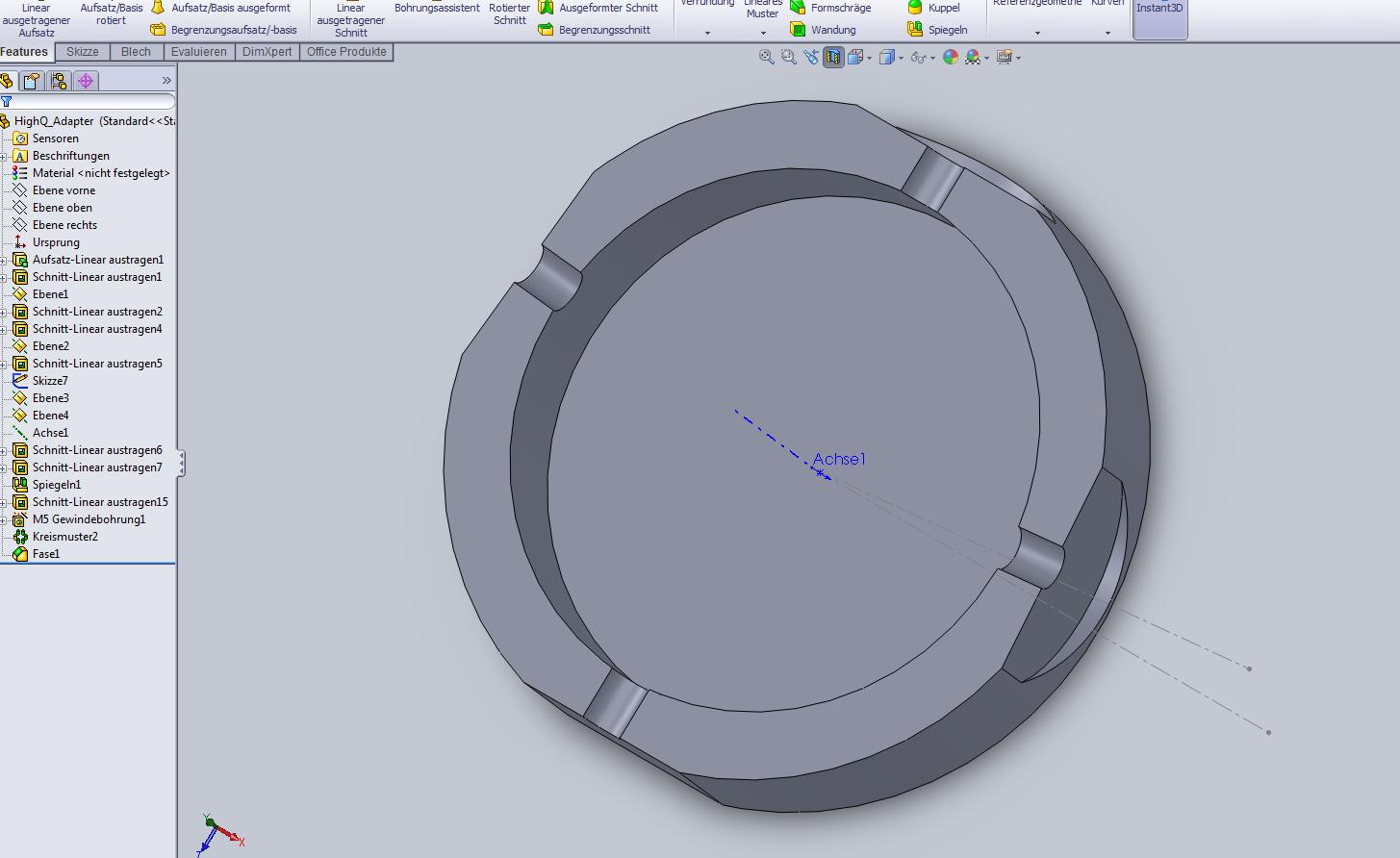

ich hoffe ich bin im richtige Forum, denn das Problem hat bedingt nur mit SoildWorks zu tun, ich konstruiere das Teil in Solidworks und komme nicht weiter.
Ich möchte ein Zylindrisches Teil, welches am Umfang 4 Bohrungen hat. Ich habe dazu eine Skizze angefügt. Die Bohrungen in Ebene A und B habe ich hinbekommen, bzw ich habe es hinbekommen mir die Hilfsebenen A und B zu erzeugen, da diese gut in das Koordinatensystem passen.
Ebene C und D sind aber verdreht, den genauen Winkel muss ich mir noch überlegen. Kann mir jemand einen Tipp geben wie ich das hinbekomme, dass ich Ebene C und D mit der Verdrehung an den Umfang bekomme?

vlt. kommst du auch mit Kreismusterund mit der Option zu umgehende referenzierte kopien weiter?
Die Ebenen kannst du auch mit dem Feature Referenzgeometrie erzeugen.
Mit einer Achse und einer Standardebene kannst du über verschiedene Winkelangaben auch Ebenen erzeugen.
Diese verwendest du dann bei der Platzierung der Bohrung.

Hallo Jörg,
herzlich willkommen bei CAD.de. Du hast Dir die Antwort doch schon gegeben
Da Du Löcher auch von innen nach außen bohren kannst, gibt es alternativ noch die Methode, wie im Titel beschrieben.
Verdrehe einfach eine Referenzebene (vorne) an der Zylinderachse und fertig.

leider kam ich erst heute dabei die Vorschläge in die Praxis umzusetzen. Krümmels Variante funktioniert, ich habe noch eine weitere Ebene danach festgelegt, welche parallel zur ersten am Radius ansetzt.
Von Innen Bohren geht leider nicht, da die Geometrie außen auf dem Teil minimal komplizierter wird, als eine einfache Durchgangsbohrung.

Hallo Krümmel,
leider verstehe ich nicht so ganz was du mir damit sagen möchtest. Im Moment sieht mein Teil so aus. Ich habe jetzt schon wieder ein neues Problem, dazu aber die Tage mehr, für heute genieße ich den Rest des sonnigen Sonntags =)
