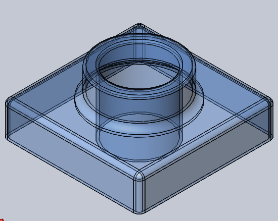

ich bin neu hier in diesem Forum und bin wegen folgender Frage zu euch gekommen:
Seit einigen Tagen beschäftige ich mich im Rahmen meines Studiums mit Solid Works und fing an, das Lehrbuch
durchzuarbeiten! Doch schon bei dem ersten Teil (Lektion 1 ) stieß ich auf eine Frage, die nicht besonders
Weltbewegend ist aber mich seit dem beschäftigt! In Lektion 1 geht es darum ein Tintenfass zu konstruieren,
die Ecken werden abgerundet!

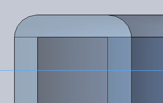

Nach der Wandungen sind alle Rundungen auch im innenraum zu finden, da Solid Works die Außengeometrie für den
Innenraum übernimmt, ... alle Rundungen, bis auf die Rundung oben am späteren Eingang (Auf dem Bild oben (Das Bild mit dert Totalansicht!)) Auf dem anderen Bild ist der Ausschnitt zu sehen, den ich meine! Außen ist die Rundung deutlich zu erkennen und innen lässt sich nur ein rechter Winkel vorfinden! Ich würde mich sehr freuen, wenn mir jemand erklären könnte, wieso das so ist!
Die Wandstärke wurde bei der Wandung auf 2mm festgelegt, die Rundung beträgt bei der Öffnung oben 2mm!
Mit einer Rundung von zB 5mm ist der 90° Winkel innen immernoch vorhanden!
Mein erster Gedanke war, dass er die Wandstärke von 2 mm beibehalten will, was mit dem rechten Winkel möglich ist, aber bei zB einer Rundung von 5mm ist die Wandstärke plötzlich deutlich unter 2mm, was mich verwirrt!
p.s.: Ich hab mit anderen Mitstudenten gesprochen, die das selbe Phänomen beobachtet haben und an anderen Rechnern habe ich das selbe Ergebnis!
Ich hoffe, dass ihr mir helfen könnt!

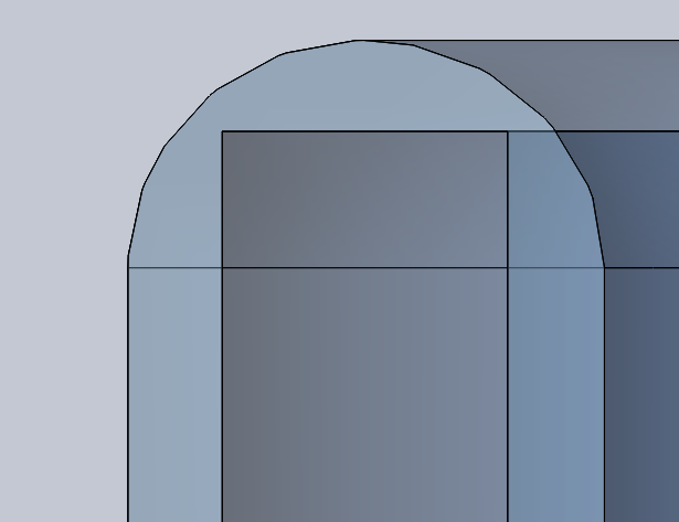

Bei 5mm rundung im oben beschriebenen Fall bekomme ich das, was auf dem Foto 5mmRundung zu sehen ist!
Meine Frage ist halt, ob mir jemand erklären kann, wieso Solid Works die Geometrie nicht für die Innenseite übernimmt!

edit    Sorry jetzt hab ich erst gerafft was Du meinst  ist doch logo das bei R1,5 Außen und 2 mm Wand
Innen kein Radius mehr übrig bleibt!
Und ja da ist dann Deine Wandung dicker als 2mm.

SWXSolidWorks  kann bei Außenradius 1,5 und Wand 2mm da keinen Radius hinsetzen,
das geht nicht , sowieso geometrisch nicht , und nicht nur beim Wandungsfeature nicht
Also bleibst Rechteckig , Du kannst das nachträglich sicher verrunden.
Das hat aber dann nichts mehr mit dem Feature Wandung zu tun.
Das von Dir gewünschte Verhalten geht nur bei Außenradius größer Wandstärke!

das Feature nennt sich Wandung und genau das tut es!
Im Rahmen der Vorgabe , bei Dir 2mm Wand .
Wenn dann ein Außenradius kleiner Wandstärke ist, kann innen keiner eingefügt werden!
Der wäre dann nämlich -0,5!
Versuch mal das Feature Wandung ohne Radien einzusetzen und mess die  max. Materialstärke
in einer 90Grad Ecke!
Wette da kommt Wandstärke mal Wurzel 2 bei raus
Und genau das ist die größte Wandstärke die das Feature Wandung zulässt!
Wenn Du nachträglich innen verrundest stimmt der Konturverlauf nicht mehr.
Versuch Dir mal ein gebogenes Blech vorzustellen bei dem der Innenradius gleich dem Außenradius ist
Geht nicht  oder?
Andreas
edit ( SWXSolidWorks kopiert keineswegs den Außenradius! Außen R5 Innen R3 mess mal nach)
