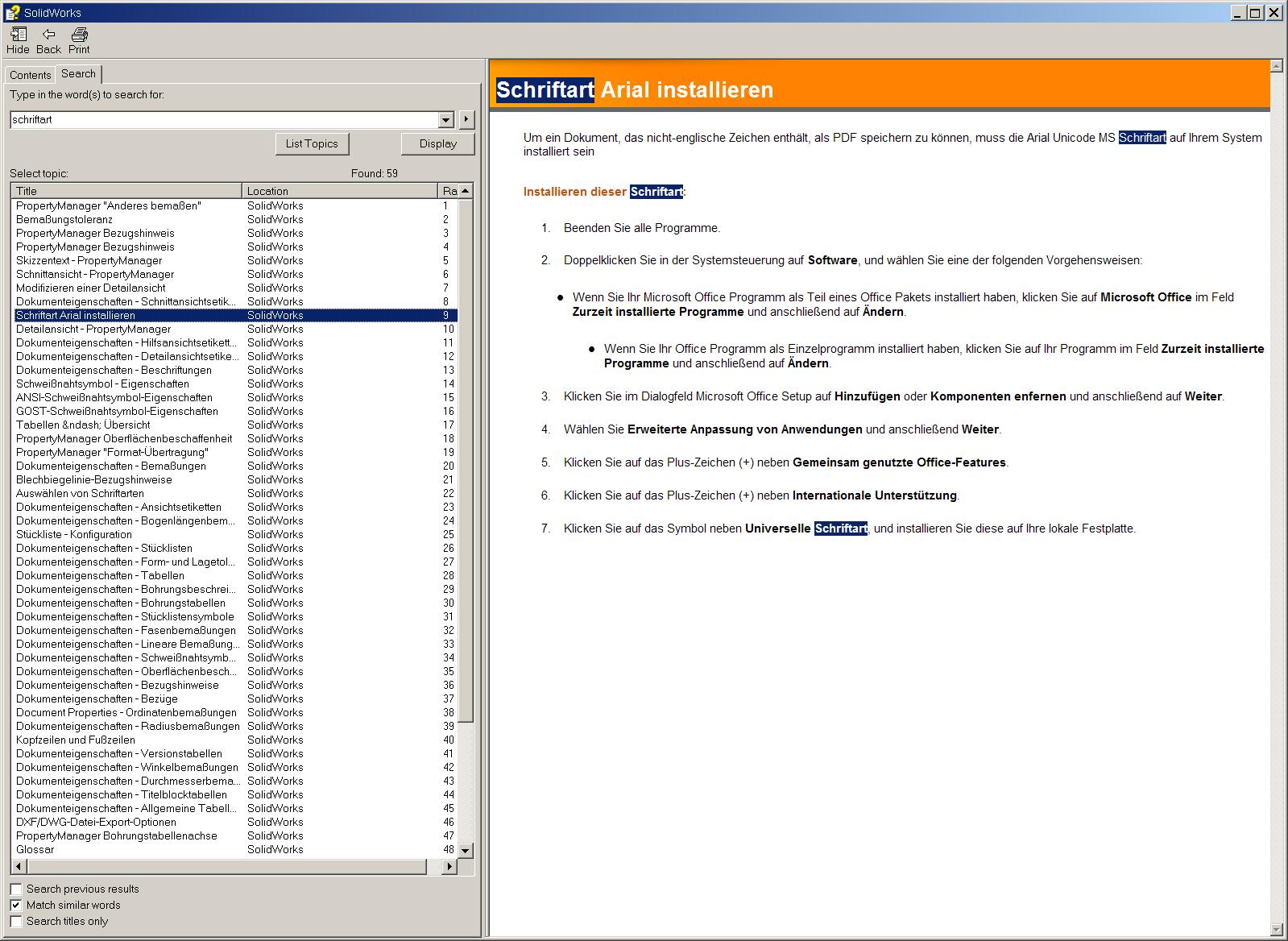

erstellt am: 06. Okt. 2010 08:30    Editieren oder löschen Sie diesen Beitrag!  <-- editieren / zitieren -->   Antwort mit Zitat in Fett Antwort mit kursivem Zitat    Unities abgeben: 1 Unity (wenig hilfreich, aber dennoch)2 Unities3 Unities4 Unities5 Unities6 Unities7 Unities8 Unities9 Unities10 Unities Nur für j to the b 10 Unities + Antwort hilfreich
Vielleicht geht es so.
Gruß bbonisch

@bbonisch
nee des war auch nichts. Arial hat SWX schon drinnen und mit dem Bild was du geschickt hast....hab ich probiert....ist aber schon installiert!
