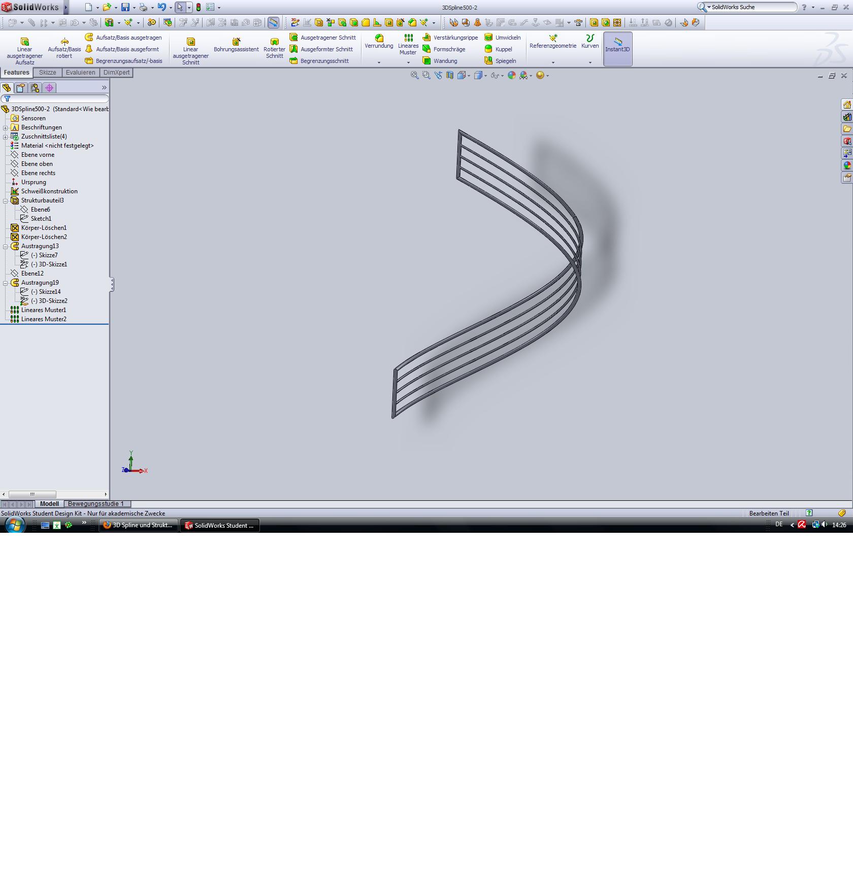

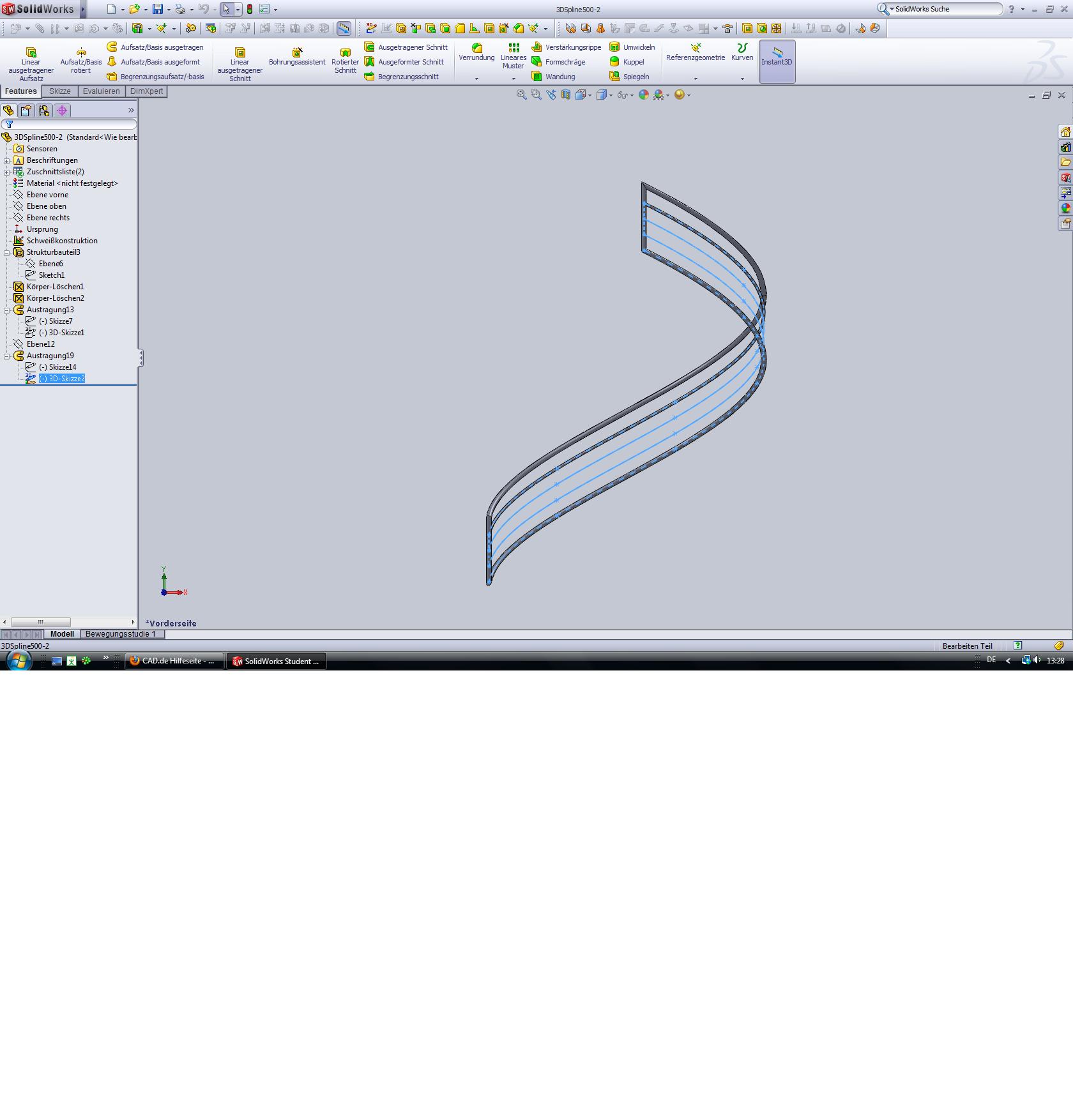

ich bin neu in diesem Forum, da ich mich gerade in SolidWorks einarbeite.
Habe von meiner Schule die Studentenversion bekommen und stoße gerade auf mein erstes Problem.
Und zwar erstelle ich mir für meine Spindeltreppe ein Geländer. Hierzu habe ich ein Spline genommen. Da ich als Schweißkonstruktion kein Spline auswählen kann, habe ich die Funktion "Austragung" genommen.
Funktioniert bei dem Ober-/Untergurt auch gut. Beim ersten Füllstab (D= 10mm) auch. Nur warum bzw. wie bekomme ich Füllstab 2 + 3 auch ausgetragen?
Oder ist der komplette Ansatz falsch?
Weiss jemand Rat?

Hallo Dennis,
erst einmal "Herzlich Willkommen" hier im WBFWelt bestes Forum...
Warum musterst du denn deine Füllstäbe nicht? Schau dir doch mal die Funktion "Lineares Muster" an.
Als Richtungskante kannst du z.B. die temporäre Achse eines deiner kurzen Rohre nehmen (Ich gehe davon
aus, dass diese Linear ausgetragen sind  ).
Andreas

erstellt am: 05. Okt. 2010 14:35    Editieren oder löschen Sie diesen Beitrag!  <-- editieren / zitieren -->   Antwort mit Zitat in Fett Antwort mit kursivem Zitat    Unities abgeben: 1 Unity (wenig hilfreich, aber dennoch)2 Unities3 Unities4 Unities5 Unities6 Unities7 Unities8 Unities9 Unities10 Unities
Hi Andreas,
gaaaanz gaaaanz dickes Danke !
Hab da gestern den ganzen Tag mir den Kopf zerbrochen!
Es funktioniert. Wusste gar nicht das SW so "schlau" ist. Lineare Muster kannte ich bis jetzt nur um z.B. Bohrungen in Flanschen zu vervielfältigen.
