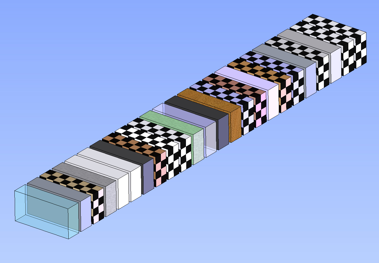

wir stehen kurz vor der Umstellung von 2008 auf 2010.
Ich hab ein paar Tests durchgeführt und es ist mir unter anderem aufgefallen das die Materialien die wir haben in 2010 anders aussehen wie in 2008.
Wir haben eine eingene Materialdatenbank erstellt mit unseren Materialien und hatten damit bisher auch keine Probleme...
kenn jemand das Problem?
Bei uns würden nach der Konvertierung einige Bauteile mit dem Schachbrettmuster herumschwirren was nicht so schön wäre...
Ich danke euch...

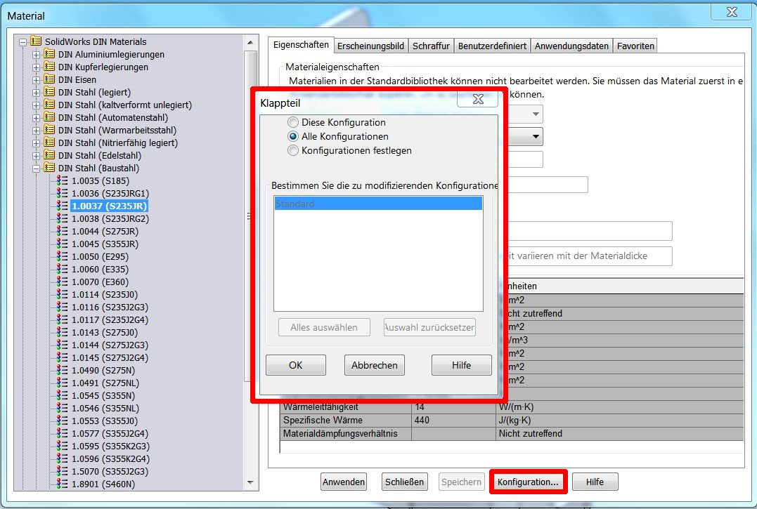

Hallo Robert,
ich bin mir noch nicht sicher weil ich den Knopf (siehe oben) nicht finde den du beschrieben hast...

Hallo Christian,
versuch es mal damit... (siehe Anhang)
Andreas
