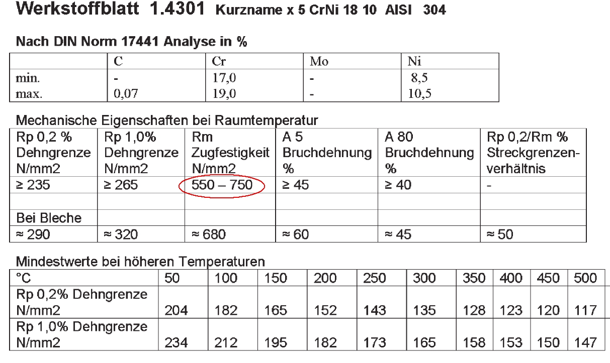

Entschuldigt, dass ich nochmals störe aber kennt jemand die Materialeigenschaften des Schraubenmaterials A2-70?
Ich weiß nur, dass es sich um einen austenitischen Stahl handelt der eine Zugfestigkeit von ca. 700 N/mm² besitzt.
Jetzt ist nur mein Problem, dass ich kein so richtig ähnliches Material in den vorgefertigten Materialien gefunden habe.
Hat jemand die restlichen Daten?

A2 entspricht X5CrNi18-10

aber warum hat AISI 304 dann nur etwas mehr als 500 N/mm² an Zugfestigkeit?

erstellt am: 06. Okt. 2010 12:29    Editieren oder löschen Sie diesen Beitrag!  <-- editieren / zitieren -->   Antwort mit Zitat in Fett Antwort mit kursivem Zitat    Unities abgeben: 1 Unity (wenig hilfreich, aber dennoch)2 Unities3 Unities4 Unities5 Unities6 Unities7 Unities8 Unities9 Unities10 Unities Nur für Clonelow 10 Unities + Antwort hilfreich
wer sagt nur 500 N/mm²?
Das Bild sagt was anderes.

erstellt am: 06. Okt. 2010 13:37    Editieren oder löschen Sie diesen Beitrag!  <-- editieren / zitieren -->   Antwort mit Zitat in Fett Antwort mit kursivem Zitat    Unities abgeben: 1 Unity (wenig hilfreich, aber dennoch)2 Unities3 Unities4 Unities5 Unities6 Unities7 Unities8 Unities9 Unities10 Unities
Original erstellt von Keramik99:
Gruß Peter
Also die Werkstoffdatenbank von SW sagt mir:
Elastizitätsmodul 190000 N/mm^2
Poissonsche Zahl 0.29
Schubmodul 75000 N/mm^2
Wärmeausdehnungskoeffizient 1.8e-005
Dichte 0.008 g/mm^3
Wärmeleitfähigkeit 16 W/m K
Spezifische Wärme 500 J/kg K
Zugfestigkeit 517.017 N/mm^2
Fließgrenze 206.807 N/mm^2
