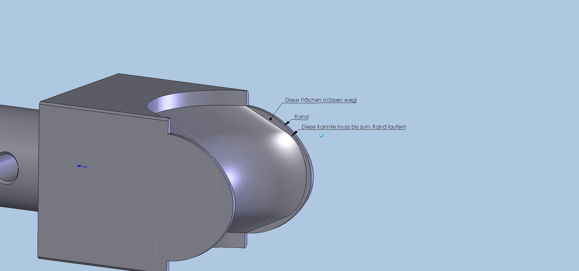

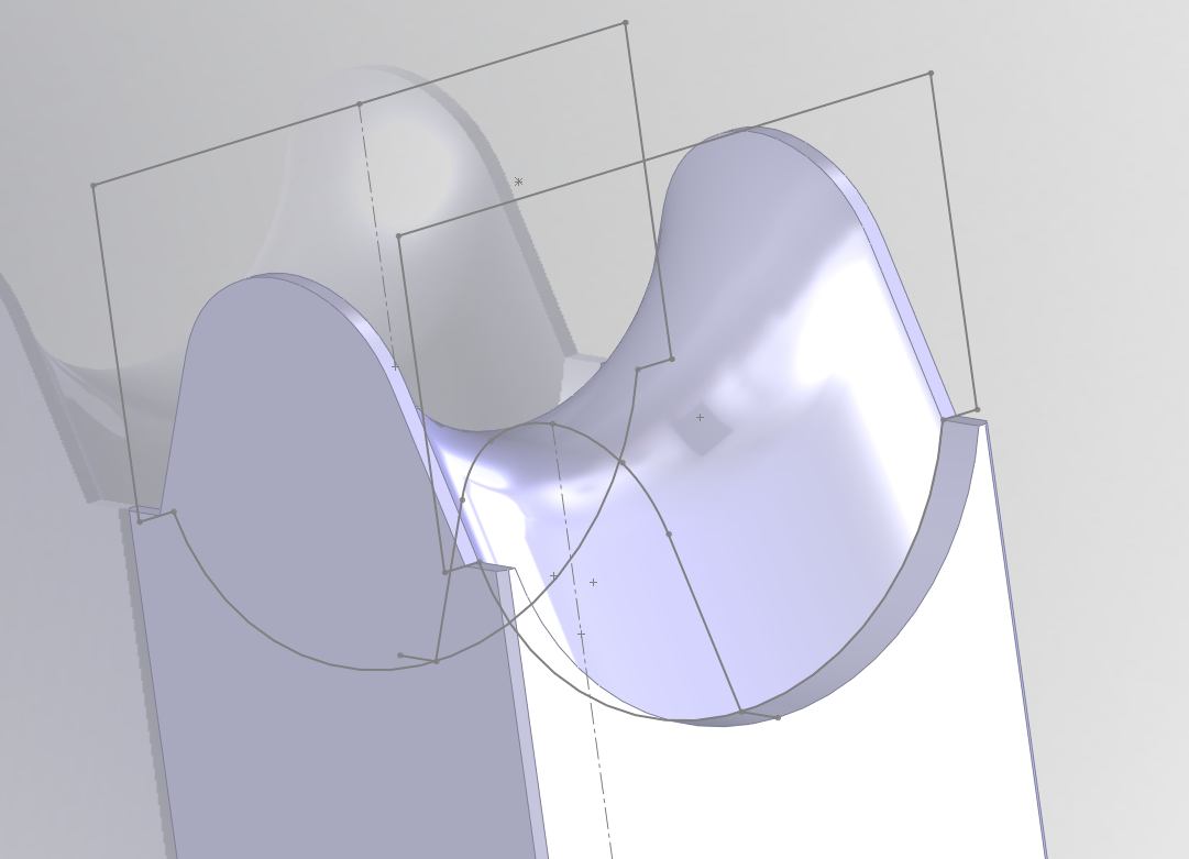

kann mir evtl. jemand weiter helfen. An dem angehängten Körper möchte ich die Schnitt-Ausformung so ausführen, dass diese genau an der Außenkante ausläuft.
Vielen Dank

Hallo Klaus,
ich hab dein Teil mal aufgemacht, aber mir ist nicht ganz klar, was du möchtest.
- die Kontur der Schnittausformung verschieben (Offset) dass die Fläche über die Kontur der Aussenkante geht
- Die Aussenkante bearbeiten, dass sie in der Schnittausformung liegt
- oder ?
Grüße Günter

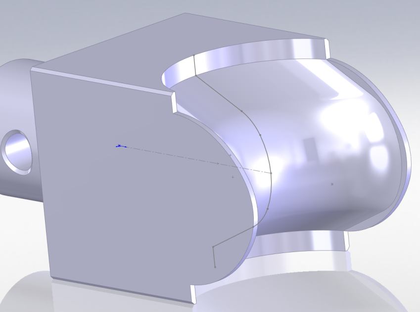

hier mal ein Foto. Bei dieser Variante habe ich die Kontur des ausgeformten Schnittes identisch dem der Außenkante gestaltet. So ist es aber nicht richtig! Es soll ein sauberer Übergang ohne gerade Flächen (genau am Rand auslaufend) sein, bzw. der kleine obere Rand gleichmäßig stark sein (ohne Verzerrung).

Ich steh immer noch am Schlauch!
Der Übergang ist doch sauber und ich seh keine Ungleichmäßigkeiten.. Möchtest du deine Stempelfläche fortführen bis zum Rand? Gibt eine scharfe Kante.
Mach mal ne Handskizze, was du suchst.

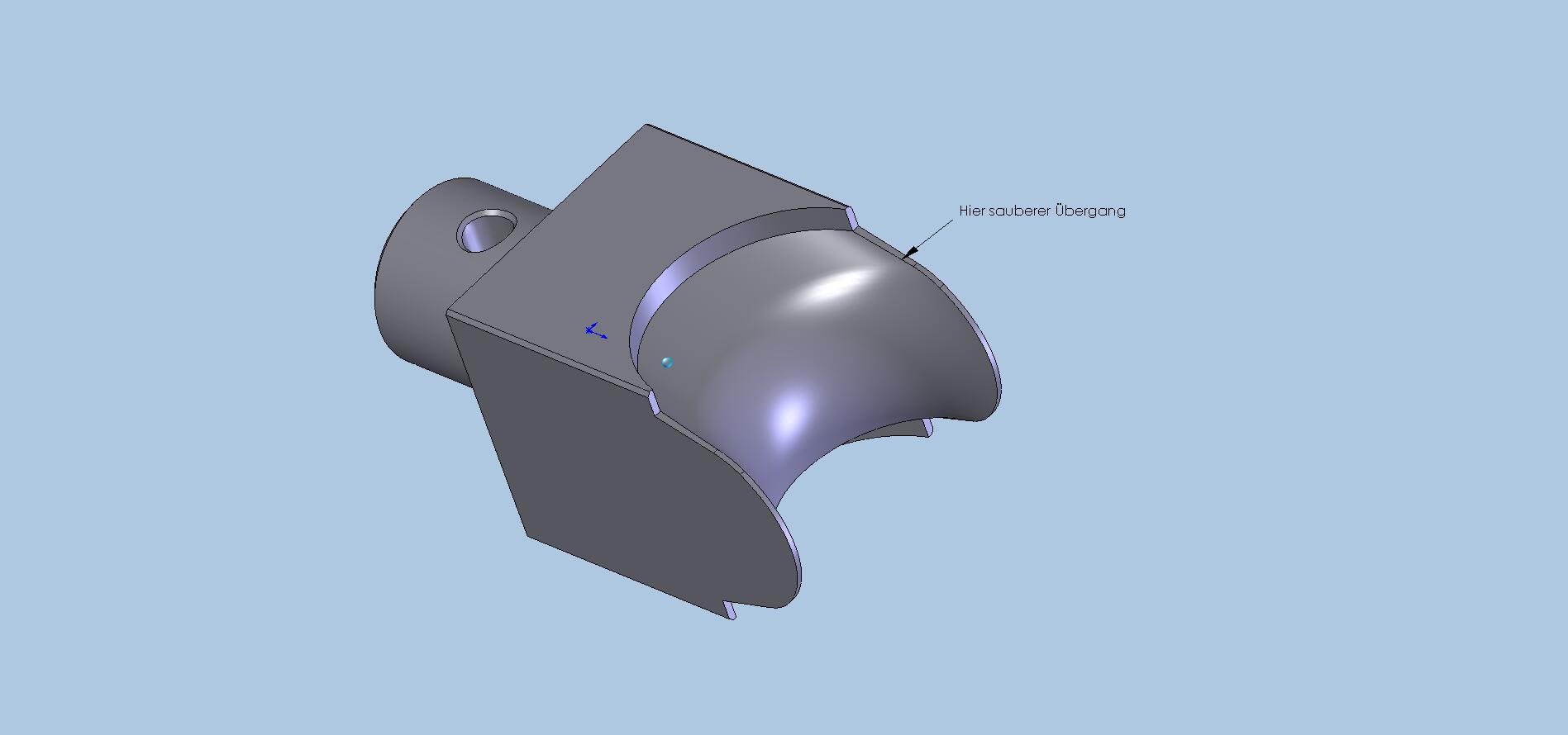

hier noch ein Foto.
Der ausgeformte Schnitt soll bis zur Kante laufen. Dabei dürfen keine Flächen entstehen und die Äußere-Kante nicht verformt werden!

Also, wie in meinem Bild dargestellt ist es machbar.
Was du möchtest, verändert deine Stempelfläche, weil du sie verzerren musst.
Möchtest du das tatsächlich ?

Ja, die Stempelfläche ist relativ egal. Der Rand soll erhalten bleiben. Kannst du deine Lösung mal anhängen, bzw. näher erklären.

Dein Foto sieht so aus wie die Lösung in meiner ersten Antwort. Dabei sin Kontur und Schnittverlauf identisch. Dies darf so nicht sein! Wie in meinem Musterteil, müssen Kontur und Maße von Rand und Schnittverlauf erhalten bleiben! Nur im Übergang zum Rand muss der Schnitt angepasst (leicht verformt) werden, damit er nahtlos auf den Rand ausläuft

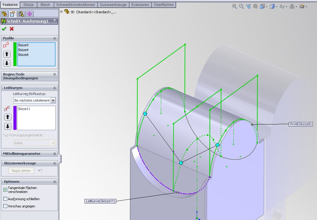

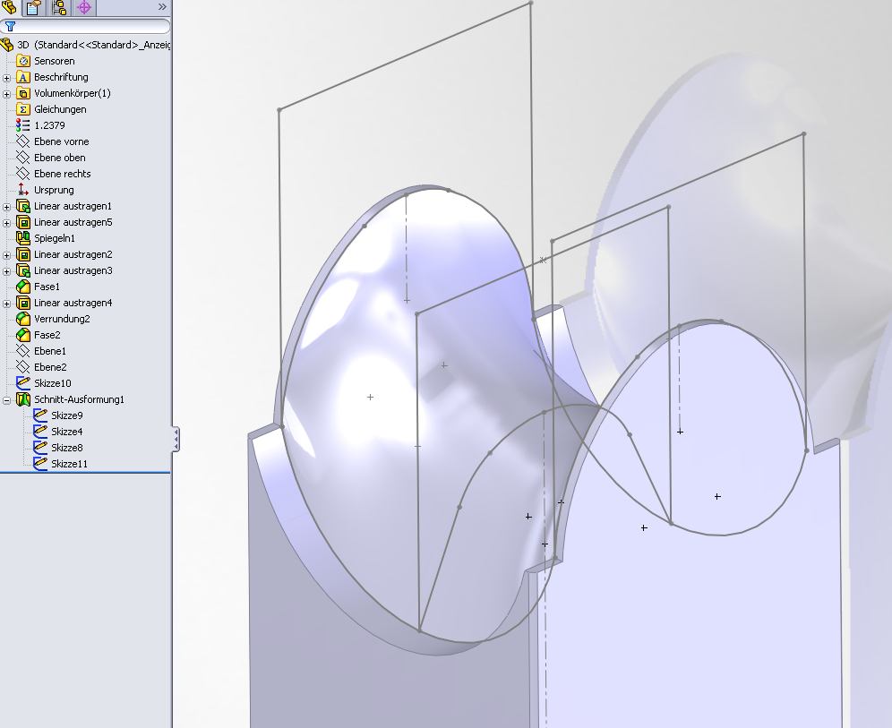

Hallo Klaus,
ich habe leider nur SWXSolidWorks 2010 auf der Platte, darum hab ich dir das Solid als gezipptes Parasolid angehängt. (Auspacken und in SWXSolidWorks öffnen)
Ich habe zwei neue Ebenen erstellt (mit dem Abstand des Randes)und darauf Skizzen mit der Schnittkontur, die ich nach oben geschlossen habe. Die Anzahl der Skizzenelemente (kreise, Linien) muss gleich hoch sein, wie in deiner Skizze in der Mitte. Deshalb hab ich in den Konturskizzen den obersten Kreisbogen in zwei Teile zerlegt.
Aus den beiden Kontourskizzen und deiner Pfadskizze hab ich eine ausgeformte Austragung erstellt und ihr den Halbbogen als Pfad mitgegeben.
Zu deiner Lösung hab ich letztlich nur die Ausformungsrichtung um 90° gedreht.
Das war es. (Hoffe ich)
Ich glaube, dass du das mit deinem SWXSolidWorks 08 ebenfalls so modellieren kannst.
Grüße Günter

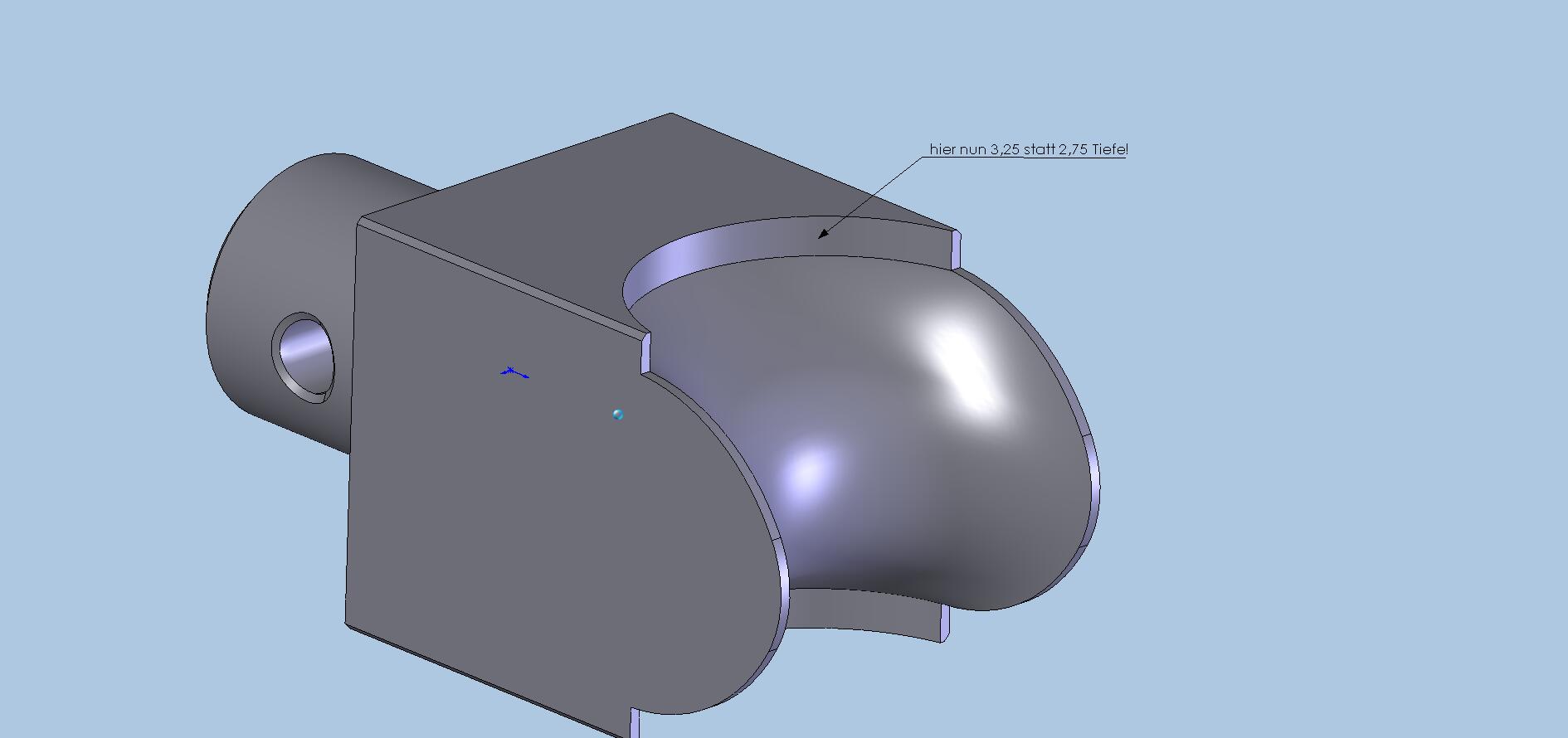

super klappt prima, danke. Nun wollte ich die beiden seitlichen Taschen von 2,75mm auf 3,25mm ändern (alles andere soll bleiben). Mit der Einstellung "Global" gehts, aber in den Übergangsecken entstehen wieder kleine Flächen
Gruß Klaus

Mist, ich hab es schon wieder von der Platte geputzt...
Aber im Prinzip sollte es doch nicht schwer sein.
Du bereitest den Körper eben mit 3,25 vor und dann sollten eigentlich die Skizzen assoziativ mitgehen.
Ist die Skizze in der Mitte ebenfalls um die 5/10 links und rechts angepasst worden ?

also, nochmal etwas genauer angeguckt... wenn alle korrespondierenden Skizzen mit angepasst werden, klappt es auch.
Grüße Günter
