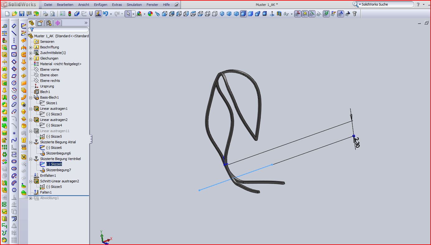

Hallo Zusammen,
ich habe ein Problem beim Biegen von meinem Blechteil. Bei einem Radius von R4 würde ich den unteren Rand gerne um 170° nach oben biegen und den oberen Rand um 100° nach unten biegen. Sobald ich aber versuche größere Winkel zu biegen (Größer als 20° bzw. 100°) bekomme ich eine Fehlermeldung ("Biegung nicht möglich"). Kann mir jemand sagen woaren das liegen könnte, bwz. wie ich das hinbekommen kann? Eine ausreichende Materiallänge müsste ich eigentlich haben und eine Dehnung von 5% ist ebenfalls tolerabel.

Hallo und herzlich willkommen,
ohne das Modell ist das natürlich schwer zu sagen aber eine sehr starke Vermutung habe ich. Ich Vermute es liegt an der Kontur (die ja nicht einfach ist).
Oftmals hilft es bei Blechteilen einen anderen Weg einzuschlagen um den Fehler zu finden und zu sehen daß SWXSolidWorks recht hat  (ging mir jedenfalls schon so) aber genauso oft hilft der andere Weg das Problem zu lösen. Deshalb hier eine Beschreibeung eines anderen Weges dein Teil zu erstellen.
Erstelle zunüchst ein gebogenes Blech ohne Außen- und Innenkontur quasi eine Platte die gebogen ist. Dann benutzt Du das Blechfeature "Entfalten" zeichnest Deine Kontur (vorher kopieren willst ja nicht alles nochmal machen) wenn fertig das Feature "Falten". Wie schon erwähnt u.U. funktioniert ein anderer Weg (=SWXSolidWorks rechnet etwas anders) aber es kann genauso sein daß es nicht geht.
Um genaueres zu sagen hilft wohl nur noch das Modell.

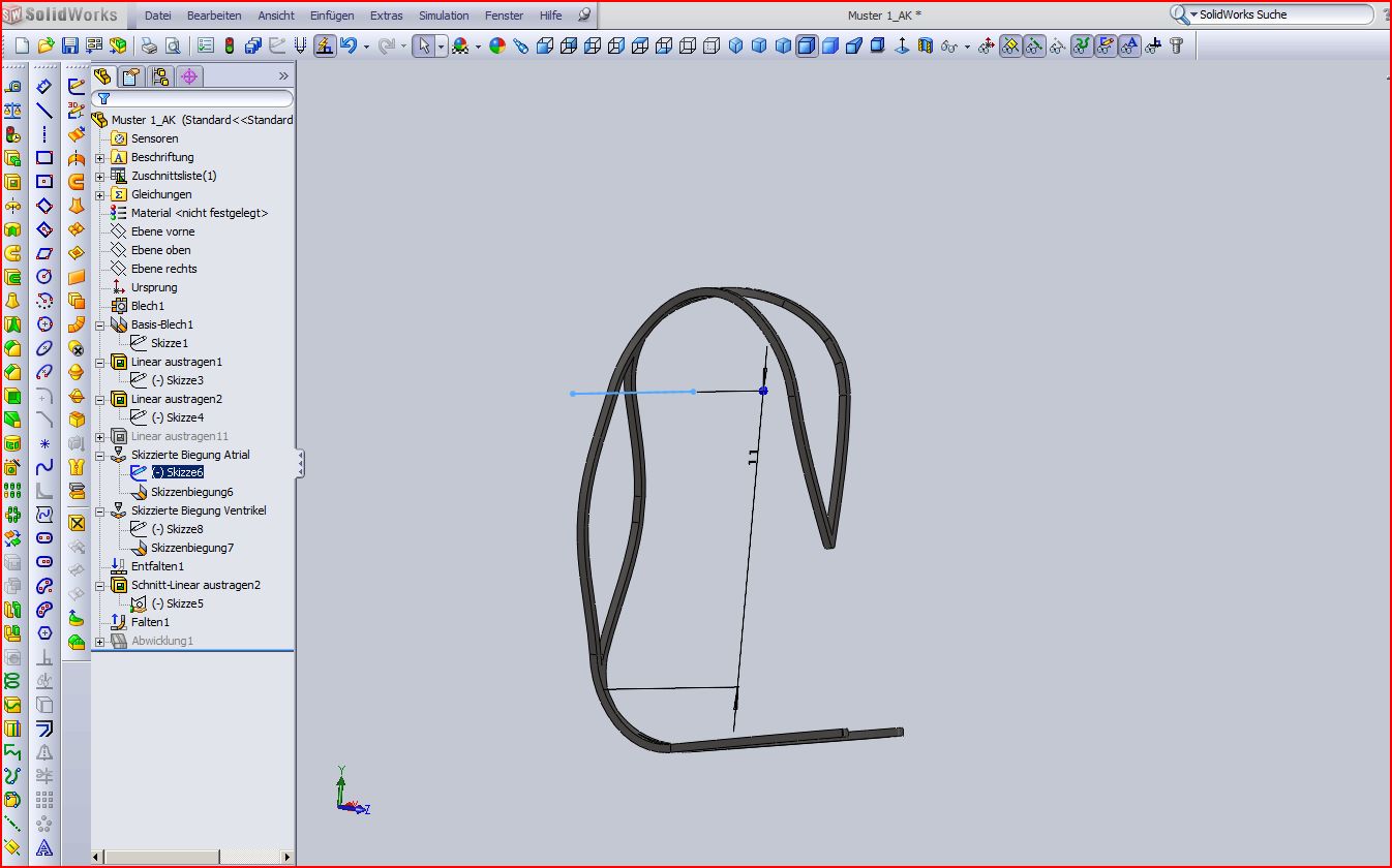

Hallo noch einmal,
ich habe gerade probiert das Blechteil zuerst zu biegen, dann abzuwickeln und dann die Zeichnung zu erstellen. Nun habe ich allerdings das Problem, dass die Abwicklung das übergeordnete Feature für meine Zeichnungen / Austragungen ist. Wenn ich die Abwicklung also deaktiviere, dann unterdrückt mir Solid auch die Zeichnungen. Wie kann ich denn zu Zuordnung zu den Übergeordneten Features verändern? Oder gibt es da einen Trick?

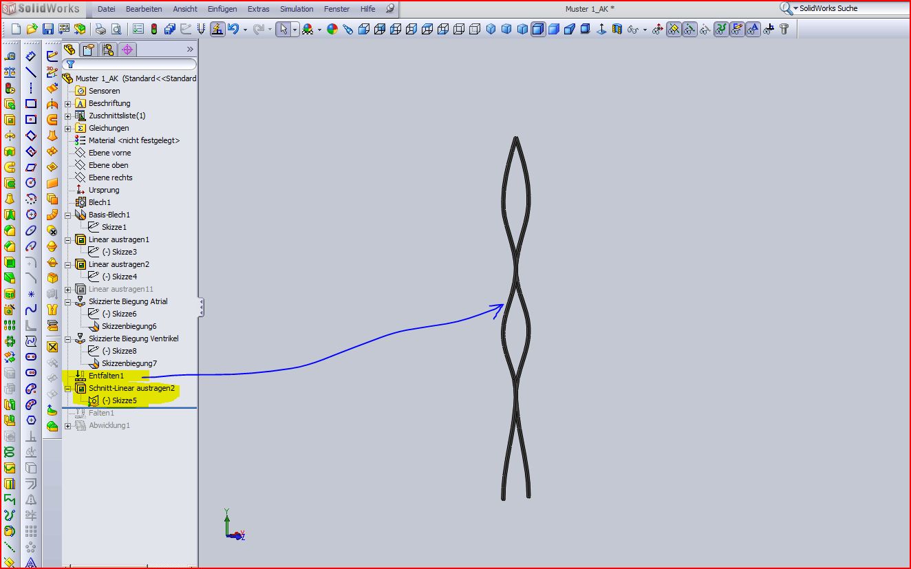

Hallo Saskia,
geringfügig in Deine Bemaßung der skizzierten Biegung eingegriffen,
und den inneren Schnitt nach entfalten gesetzt und wieder gefaltet.
Sieht gut aus was soll es mal werden?

Hi Saskia, Krümmel
da steckt noch ein grösserer Bug bei den Schnitten drin:
Abhängig vom Biegewinkel taucht nach Einfügen der Abwicklung in die Zeichnung auf einmal in der linken Hälfte der unteren bzw. der oberen Biegung Material auf - fragt mich nicht, wo es herkommt - evtl. unbestimmte Skizzen bei den Schnitten?

Hallo Saskia,
ich habe mir Dein Teil angeschaut und die von mir oben vorgeschlagen Methode hat funktioniert. Da ich SWX 2010 verwende und Deinem Teil zu Urteilen Du leider eine andere Version hast habe ich das Teil nicht angehängt.
Ich bin folgendermaßen vorgegangen:
  • löschen der beiden Skizzierte Biegung Features, skizzen behalten.
  • beide skizzen direkt unter das Feature Basis Blech1 geschoben (im Feature Baum LMT greifen und hochziehen) die Skizze der zweiten Biegung muß vorher bearbeitet werden, einfach das Maß löschen (refernziert auf ein Feature) und neu vom Nullpunkt setzen.
  • dann die Skizzen wieder verwendet für neue skizzierte Biegungen, dazu die Einfügeleiste unter die zwei Skizzen gezogen (Du weist daß man die greifen kann?) damit das neue Feature auch über den anderen erstellt wird. Die besagte 170° Biegung funktioniert bei 170° und R4(wenn Maß von mitte Biegung ausgeht, so wie es Du bei skizzierte Biegung eingestellrt hattest)
  • dann ein neues Feature erstellt Entfalten alle Biegungen auswählen genutzt
  • Einfügebalken ganz nach unten geschoben, er bekommt kein Problem mit Deinen Skizzen
  • Nun Feature Falten nutzen und fertig
kleine Anmerkung bzw. Beurteilung Deiner Skizzen. Ich weis nicht woher Du den Spline bekommen hast, auf jedenfall kann man diesen evtl. fixieren und die zweite Seite hättest Du spiegeln können. Das ganze ist etwas unsauber konstruiert und man kann bei genauer Betrachtung auch die Fehler sehen
HTH und gruß Heiko

tatsächlich bei mir auch, irgendwie komisch denn bei erneutem Entfalten ist es nicht  sollen wir heiteres Versionen raten spielen? Also ich hab 2010 Sp2.0 drauf
EDIT:
ich weis aber immerhin wie ich wegbekomme , habe das Feature Linear austragen2 unterdrückt und stattdessen das Feature Linear austragen1 gespiegelt, siehe dazu auch meine Bemerkung im obigen Beitrag

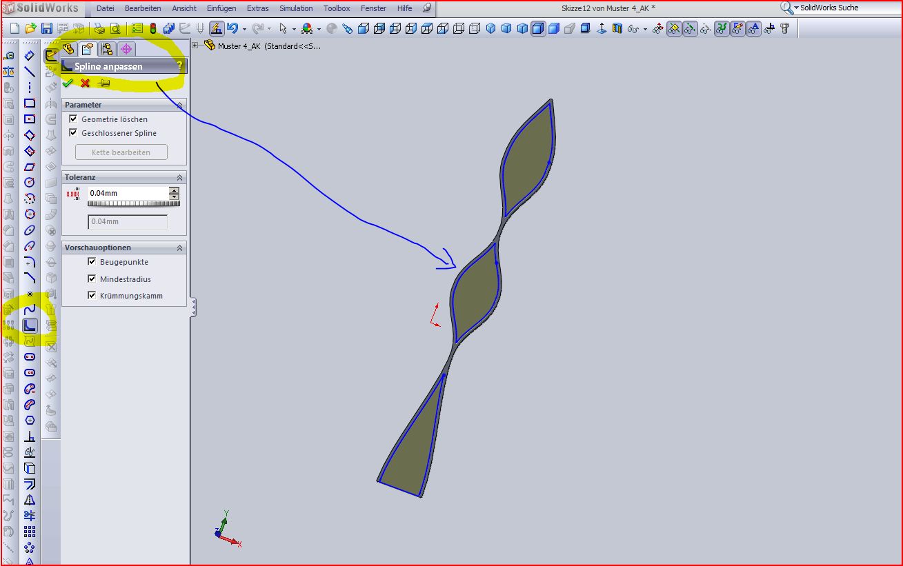

Muster2.zip
Hallo Zusammen,
vielen Dank erst einmal für Eure zahlreichen Beiträge. Ein wenig haben diese mir auch schon weitergeholfen. Den Spline habe ich übrigens selber gezeichnet (Punkte definiert). An den Randstücken sieht der Spline so abgeflacht aus, da ich hier etwas nachgeholgen habe (Indem ich ein Stück aus dem Spline herausgetrennt habe und durch eine Gerade ersetzt habe). Ich habe den linken Spline nun erzeugt, indem ich den rechten gespiegelt habe. Allerdings habe ich weiterhin die folgenden Probleme:
Wenn ich zuerst mein Blech biege und dann den Spline erzeuge, dann verändert mir Solid Works meine Geometire des Teiles.
Wenn ich zuerst die Streben erstelle und dann biege, habe ich weiterhin Probleme mit den Großen radien (bei eine Standardradius von R1 funktioniert es immerhin.)
Hat villeicht jemand noch eine Idee? Ich verwende übrigens Solid Works 2008 (Version 2.0) Education Edition.
Das vollständige Teil besteht dann aus mehreren dieser Einzelstreben, die Kreisförmig angeordnet werden. Und das ganze soll dann ein Stent (Medizintechnik) werden, den ich gerade etnwickele
Hat villeicht auch jemand noch eine Idee, wie ich das Problem geschickter angehen kann?
Also, ich bin gespannt auf Eure Antworten! Vielen dank schon einmal!

Muster4.zip
Hallo noch einmal,
so ich habe eben gerade gesehen, dass ich bei der das Falten und Entfalten nicht wie vorgeschlagen eingefügt habe. Das habe ich nun noch einmal nachgeholt. Jetzt bekomme ich beim Falten allerdings die Fehlermeldung:
"Fehler Falten2 Diese Biegung verfügt über einen Schnitt, der eine schräge Kante erzeugt, die nicht gehandhabt werden kann."
Kann das evtl. daran liegene, dass ich meine Streben mit dem Tool "Offset" erzeuge (um die Mitte herauszustanzen? Wie könnte das sonst noch funktionieren?
Viele Grüße aus Kiel
Saskia

Hallo Saskia ,
bei Blech besser nicht das Feature spiegeln sondern in der Skizze Deine halbe Kontur.
Hab das Teil mal über Kante Lasche neu aufgebaut und funzt!
Allerdings musste ich die Skizze des inneren Schnitt durch einen angepassten Spline ersetzen,
erst danach war Falten und die Abwicklung möglich!
Andreas
