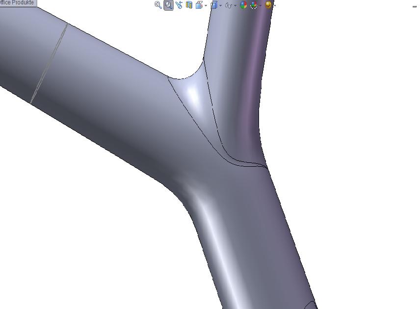

h-lunke
Student/ design
Sehen Sie sich das Profil von h-lunke an!   Senden Sie eine Private Message an h-lunke  Schreiben Sie einen Gästebucheintrag für h-lunke
Beiträge: 6
Registriert: 29.09.2010

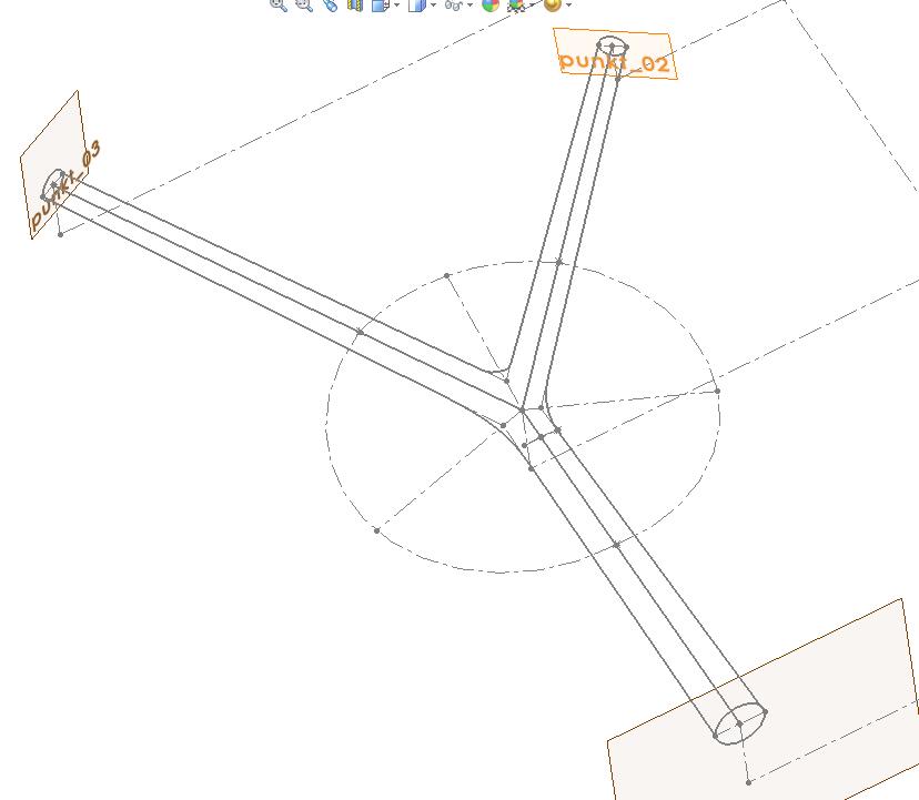

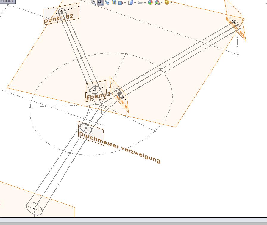

erstellt am: 29. Sep. 2010 16:03    Editieren oder löschen Sie diesen Beitrag!  <-- editieren / zitieren -->   Antwort mit Zitat in Fett Antwort mit kursivem Zitat    Unities abgeben: 1 Unity (wenig hilfreich, aber dennoch)2 Unities3 Unities4 Unities5 Unities6 Unities7 Unities8 Unities9 Unities10 Unities
hi Andreas
es ist echt ne lustige spielerei! ich habe es schon mit abstrakten ästen ausprobiert. dies was ein stuhl mit einer blechsitzfläche und rückenlehne, wenn ich dann die winkel des astes verändert habe, hat sich das aussehen des stuhles mitverändert!
leider hat jemand meine daten vom unirechner gelöscht,
jetzt alles noch mal von neuen
bei diesem projekt habe ich einen ganzen baum in 3d eingescannt leider, war es extrem schwierig mit diesen daten zu arbeiten, keine chance in rhino oder anderen programmen!
darum muss ich jetzt die ganzen äste per hand nachmessen und bauen!
am schluss sollte dann ein reales modell dastehen, also nicht nur im cad
ich hoffe euch helfen diese screeshots weiter, wegen spline übergängen, vieleicht gehe ich immer falsch vor, weil ich ständig fehlermeldungen habe.
vielen dank günter
so weit war ich auch schon, leider ist es mir zu ungenau, also die äste können ruhig abstrakt bleiben, mir ist nur wichtig das die 3 endpunkt (durchmesser) und die gabel ziemlich dem endsprechen was ich für masse aufgenommen habe!
danke an alle noch mal für die hilfe
gruss
marc

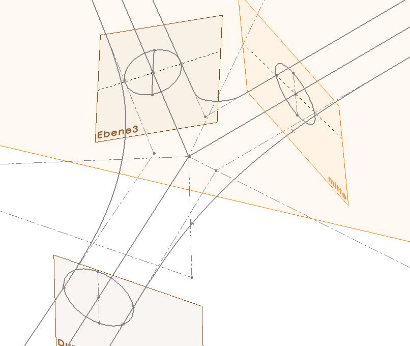

h-lunke
Student/ design
Beiträge: 6
erstellt am: 29. Sep. 2010 16:04    Editieren oder löschen Sie diesen Beitrag!  <-- editieren / zitieren -->   Antwort mit Zitat in Fett Antwort mit kursivem Zitat    Unities abgeben: 1 Unity (wenig hilfreich, aber dennoch)2 Unities3 Unities4 Unities5 Unities6 Unities7 Unities8 Unities9 Unities10 Unities
die screenshots habe ich noch vergessen!

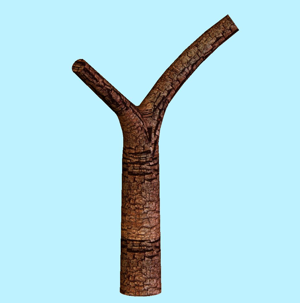

erstellt am: 29. Sep. 2010 16:14    Editieren oder löschen Sie diesen Beitrag!  <-- editieren / zitieren -->   Antwort mit Zitat in Fett Antwort mit kursivem Zitat    Unities abgeben: 1 Unity (wenig hilfreich, aber dennoch)2 Unities3 Unities4 Unities5 Unities6 Unities7 Unities8 Unities9 Unities10 Unities Nur für h-lunke 10 Unities + Antwort hilfreich
Hi Marc,
was ist Dir zu ungenau? Die Durchmesser und die Ebenen können ja parametrisiert werden. Daran soll es nicht scheitern.
Grüße aus Süddeutschland
Günter

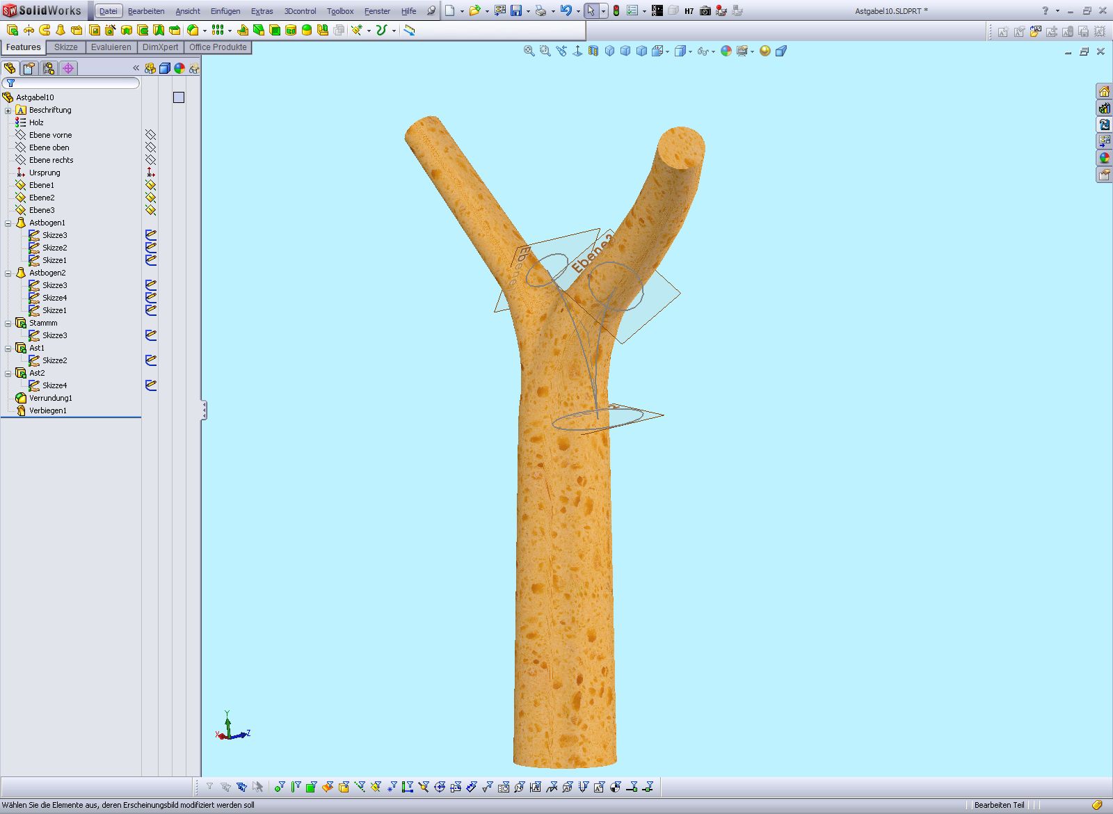

erstellt am: 29. Sep. 2010 19:03    Editieren oder löschen Sie diesen Beitrag!  <-- editieren / zitieren -->   Antwort mit Zitat in Fett Antwort mit kursivem Zitat    Unities abgeben: 1 Unity (wenig hilfreich, aber dennoch)2 Unities3 Unities4 Unities5 Unities6 Unities7 Unities8 Unities9 Unities10 Unities Nur für h-lunke 10 Unities + Antwort hilfreich
hier eine anderes Ergebnis.
Günter

G.Thoma
Sehen Sie sich das Profil von G.Thoma an!   Senden Sie eine Private Message an G.Thoma  Schreiben Sie einen Gästebucheintrag für G.Thoma
Beiträge: 76
Registriert: 28.04.2010
Solid Works 2009 SP4.1
XP pro 2002 SP2, Office 2003
HP xw4300 Pentium D 3,2GHz 4GB
NVIDIA FX 580 512MB
Treiber 6.14.11.8246

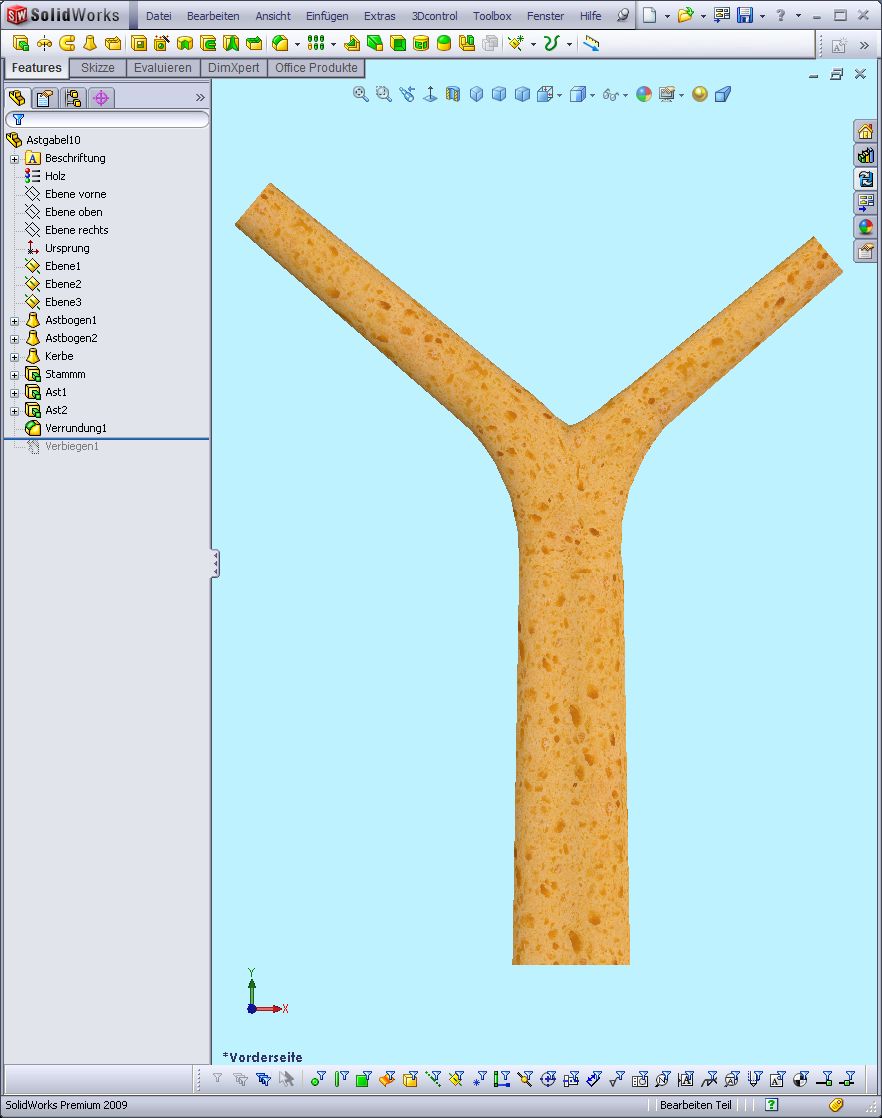

erstellt am: 30. Sep. 2010 09:29    Editieren oder löschen Sie diesen Beitrag!  <-- editieren / zitieren -->   Antwort mit Zitat in Fett Antwort mit kursivem Zitat    Unities abgeben: 1 Unity (wenig hilfreich, aber dennoch)2 Unities3 Unities4 Unities5 Unities6 Unities7 Unities8 Unities9 Unities10 Unities Nur für h-lunke 10 Unities + Antwort hilfreich
Auf vielfachen Wunsch anbei der Featurebaum der Astgabel10.
Günter

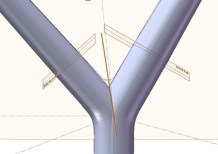

h-lunke
Student/ design
Beiträge: 6
erstellt am: 30. Sep. 2010 10:13    Editieren oder löschen Sie diesen Beitrag!  <-- editieren / zitieren -->   Antwort mit Zitat in Fett Antwort mit kursivem Zitat    Unities abgeben: 1 Unity (wenig hilfreich, aber dennoch)2 Unities3 Unities4 Unities5 Unities6 Unities7 Unities8 Unities9 Unities10 Unities

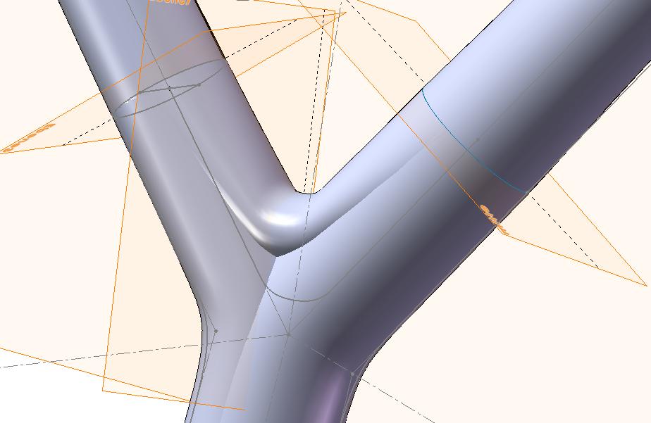

hallo
ich finde der ast sieht gut aus, nur will ich die gabel möglichst wie hier auf dem bild, also einigermassen der natur entsprechend!
der rest kann abstrakt bleiben, also ne einfache ausformung zwischen 2 kreisen!
leider krieg ich es nicht hin, dass ich da ne schöne ausformung bekomme!
vielleicht habt ihr mein noch mal einen tip!
weil im rhino, würde es einfach mit 3 kreisen und 3 splines funktionieren!
aber ich will mit solidwprks arbeiten
grüsse
marc
G.Thoma
Beiträge: 76
NVIDIA FX 580 512MB
erstellt am: 30. Sep. 2010 11:12    Editieren oder löschen Sie diesen Beitrag!  <-- editieren / zitieren -->   Antwort mit Zitat in Fett Antwort mit kursivem Zitat    Unities abgeben: 1 Unity (wenig hilfreich, aber dennoch)2 Unities3 Unities4 Unities5 Unities6 Unities7 Unities8 Unities9 Unities10 Unities Nur für h-lunke 10 Unities + Antwort hilfreich
ist es das was Du willst?
Günter

hallo
danke für die hilfe, ich glaube ich gebe mich zufrieden mit dieser variante!
jetzt versuche ich noch die die skizze und den featurebaum baum so hinzukriegen, dass ich alles dynamisch verändern kann!

hallo Marc,
mich würde jetzt doch interessieren, wie Du diese schönen Übergänge geschafft hast. Ich kann das kommerziell nicht verwerten, habe jedoch einige Zeit für die Anregungen aufgewendet.
Danke für Deine Erklärungen und/oder für das Modell.
