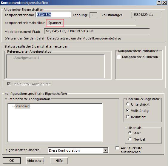

Hallo zusammen
ich würde gerne in den Komponenteneigenschaften gern die darin enthaltene Komponentenbeschreibung (siehe roten Rahmen im Anhang) auslesen.
Kennt vielleicht jemand die dazugehörige API-Methode?

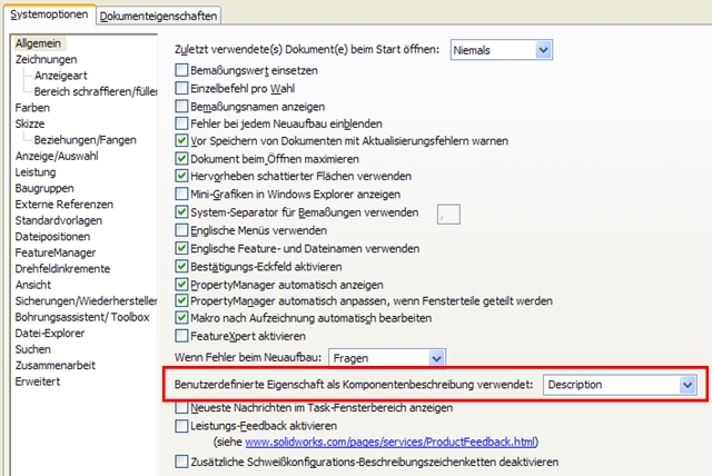

Hallo Scoopa,
als Komponentenbeschreibung wird die Dokumenteigenschaft verwendet, die in den Systemoptionen unter "Benutzerdefinierte Eigenschaft als Komponentenbeschreibung verwendet" angegeben ist (siehe Bild).
Diese kannst du mit:
%Eigenschaftsname% = SldWorks.GetUserPreferenceStringValue(swCustomPropertyUsedAsComponentDescription)
auslesen.
Den Wert selbst, liest du anschließend wie jede andere Dokumenteigenschaft aus dem ModelDoc2 der Komponente aus.
Zum Beispiel mit ModelDoc2.Extension.CustomPropertyManager.Get(%Eigenschaftsname%)
Mfg Daniel

Hallo Scoopa,
swCustomPropertyUsedAsComponentDescription ist Bestandteil der Klasse swconst.
Damit du diese verwenden kannst, benötigst du einen Verweis (Extras>Verweise) zur Bibliothek SolidWorks XXXX Constant type Library.
Ich habe dir mal ein kleines Makro gebastelt, das dir die Komponentenbeschreibung aus der ersten selektierten Komponente ermittelt:
