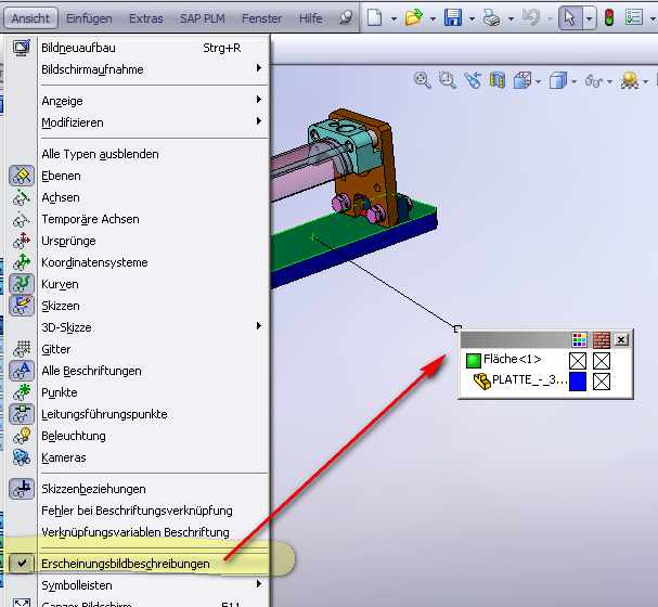

Wenn ich eine Fläche anklicke kommt immer die Eigenschaften (farbe etc). Ich weiß nicht was ich verstellt habe, jedenfalls möchte ich es nicht mehr haben. Habe ein Bild angehängt, damit ihr genau wisst was ich meine.
Ich hoffe ihr könnt mir sagen, wo ich die Einstellung finde.
Ich benutze SW 2008

Hallo GGbaby, (interessanter Name, der rollt ganz nett von der Zunge  )
im Ansichtsmenu musst du verhältnismäßig weit unten den Haken bei "Erscheinungsbildbeschreibung" wieder raus nehmen, dann herrscht wieder Friede im Grafikbereich

Vielen Dank ... ist wieder weg
