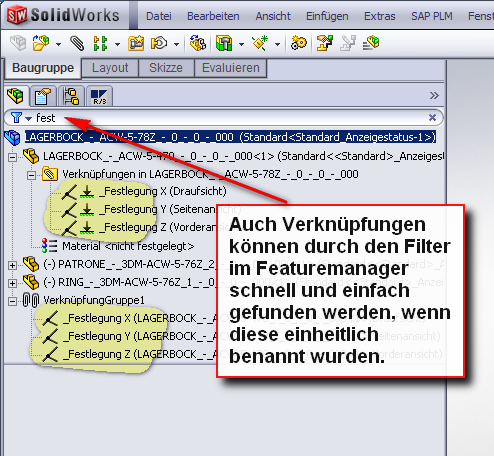

Hallo Hans,
dann versuch ich es auch noch mal, dir Alternativen aufzuzeigen, wie du ja gemerkt hast, gibt es keine "automatische Sortierung nach meinen aktuellen Vorstellungen" für die Verknüpfungen.
Original erstellt von hanse1:
Nun liegt diese X-Ebene-Verknüpfung der Platte-2 irgendwo zwischen den ca. 100 Verknüpfungen dieser Grundplatte. Ich will nun nicht alle durchklicken, sondern dass diese X-Ebene-Verknüpfung, ebenso wie die Y- und Z-Verknüpfung dieser Platte  NACH GANZ OBEN GEREIHT ist, damit ich nur max. diese 3 Verknüpfungszeilen anklicken muß um meine gesuchte  X-Ebene-Verknüpfung zu finden.
Ich versuch die Aufgabe mal mit meinen Worten zusammen beschreiben: du möchtest Verknüpfungen gerne schnell und einfach identifizieren, und am liebsten wäre es dir, wenn bestimmte Verknüpfungen, die deinen Kriterien entsprechen, oben im Verknüpfungsbaum auftauchen.
Ich hab kein 2006 mehr, aber in 2010 ist das verhältnismäßig einfach, wenn man sich selbst ein paar Spielregeln gibt und die einhält. Zum einfachen Identifizieren von bestimmten Verknüpfungen würde ich einfach empfehlen die entsprechend zu benennen - denkt euch einen markanten Namen aus und benennt die für euch wichtigen Verknüpfungen entsprechend. Auf diese Weise könnt ihr z.B. auch ganz einfach und schnell über den Filter im Featuremanager die entsprechend für euch wichtigen Verknüpfungen wiederfinden.
Wenn neben dem Identifizieren auch noch die Position im Featurebaum für irgendwas wichtig ist könnt ihr die Reihenfolge im Featuremanager durch entsprechendes Drag-Drop der Verknüpfungen in die Reihenfolge bringen, die ihr möchtet, siehe Video.
Gibt es dafür irgendwo ein Makro? Ein Makro also, das die Basisverknüpfung (z.B einer Platte in X, Y und Z) für das JEWEILIGE TEIL IMMER NACH GANZ OBEN SCHIEBT, [...]
Nein, nichts was ich kennen würde. Ich bin mir sicher, so etwas könntet ihr programmieren lassen, allerdings müsstet ihr dann erst einmal die Logik liefern, was ihr für eine Basisverknüpfung haltet und wie ein blindes, taubes und auch sonst sensorisch behindertes Makro diese identifizieren kann. Beispiel: Durchlaufe alle Verknüpfungen der Hauptbaugruppe und bring eine Verknüpfung, die zwischen den grundlegenden Ebenen der Hauptbaugruppe und der Komponente ist an den Anfang der Verknüpfungsgruppe. Das ist interaktiv möglich, infolgedessen sollte es auch per Makro möglich sein.
Ich persönlich würde die Benennen-und-Filter-Methode vorziehen.
Ciao,
Stefan
Stefans SolidWorks Blog

Grüß Dich Stefan,
erst einmal Danke für deine Bemühungen.
Wie du richtig feststellst, ist es in der V-2010 einfacher, solange kein Konstukteur zwischendrin mal schnell Verknüpfungen löscht und neu anlegt, soll heißen, solange er eine Verkn. nur ändert bleibt sie jetzt in der 2010 am selben Ort, das ist schon einmal eine Verbesserung (früher sprang eine Verkn. wenn sie z.B. von Deckungsgleich auf Abstand geändert wurde, nach ganz unten).
Das Bezeichnen einer Verkn. mit einem markanten Namen habe ich erprobt, es kostet aber Zeit die ich nicht aufbringen will (bei 100 wichtigeren Teilen sind das fast 300 Zeilen zu schreiben). (Nun muß ich es doch beichten, die Idee kommt daher, dass ich im Jahr 2001+2002 mit SolidEdge gearbeitet habe und genau diese Reihung der X-,Y- und Z-Ebenenverkn. des entsprechenden Teils in den Verkn. dieses Teils zu 99,9% automatisch nach oben geschoben wurden.)
