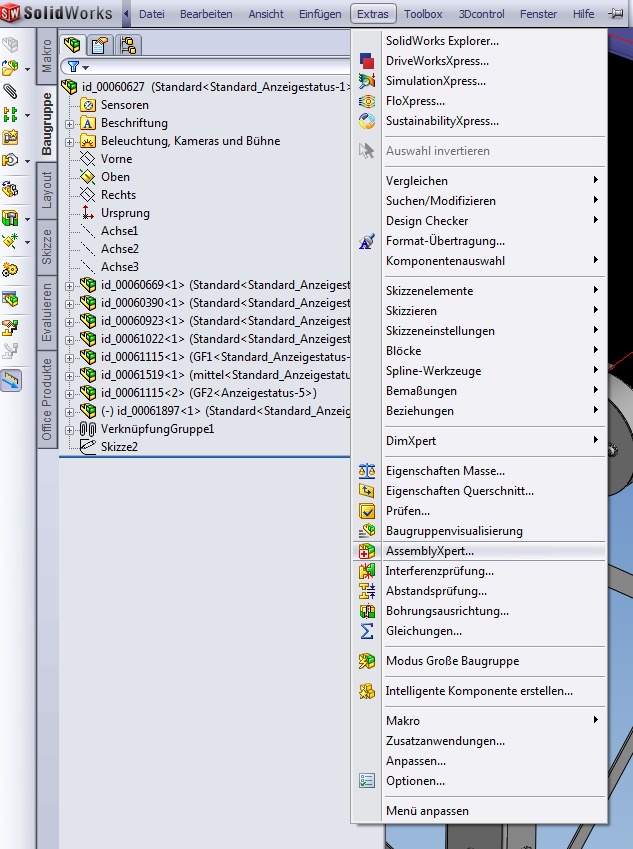

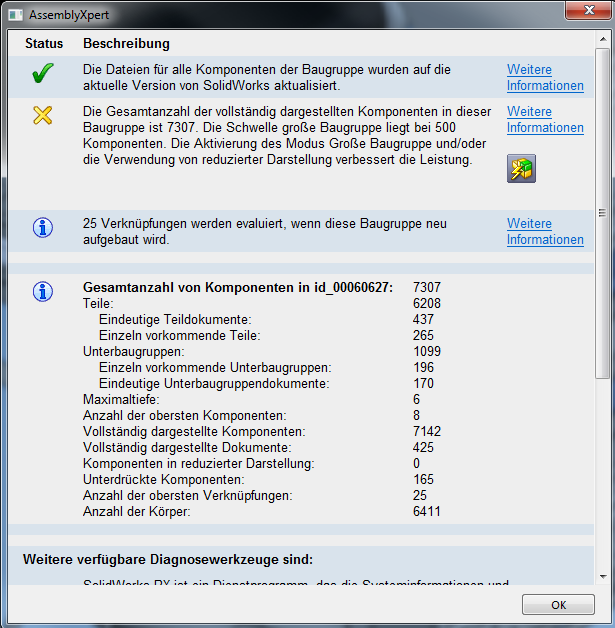

Hallo Dieter,
die Größe der Baugruppen definierst du über einerseits die Teile und Baugruppengröße.
z.B. Mit Pack and go die aktive Baugruppe in einen Test-Ordner speichern, dann weist du welche Gesamtgröße die Bgr+Teile haben.
Dann gibt es noch den unter Extras  den AssemblyXpert (siehe Bilder)
Robert
[Diese Nachricht wurde von businessbert am 27. Sep. 2010 editiert.]

die größeren Baugruppen sehen in etawa so aus:
Bis 1000 Teile
200MB
