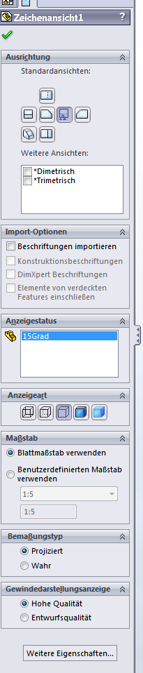

ich - als Konfigurationsanfänger - habe ein kleines Problem bei der Zeichnungserstellung mit den Anzeigestati.

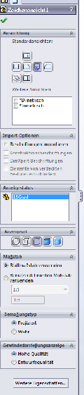

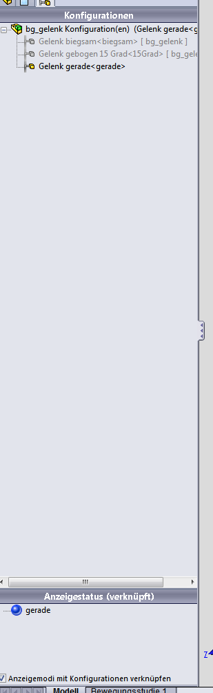

In der Baugruppe habe ich - wie im Bild1 zu sehen - den Anzeigestatus mit den Konfigurationen verknüpft. Wenn ich nun in der Zeichnungsableitung den Anzeigestatus ändern möchte, habe ich nur den Anzeigstatus der gerade in der BG aktivierten Konfiguration zur Uaswahl -> 2. Bild.
Deaktiviere ich die Verknüpfung von Anzeigestatus mit Konfiguration kann ich zwar drei Anzeigestati in der Zeichnungsableitung auswählen, allerdings zeigt er bei jedem Status das gleiche an - nämlich die gerade aktivierte Konfig.
Weiß zufällig jemand, wie ich unabhängig von der aktivierten Konfig den Anzeigestatus ändern kann und er dann auch wirklich passt.

Zunächst der Anzeigestatus in der Baugruppe.
Er dient dazu, in einer Konfiguration z.B. die Ansichten unterschiedlich erscheinen zu lassen.
Das heisst, bestimmte Teile z.B. transparent darzustellen oder evtl. auszublenden (nicht unterdrücken).
Der Haken für alle Konfigurationen dient dazu, ob diese Stati für alle Konfigurationen gelten oder du für jede Konfiguration eigenständige Stati erzeugen möchtest.
Beispiel:
Mach den Haken raus und lösche die zwei zusätzlichen Stati da sie identisch sind.
Den nun aktiven einzigen Status richtest du dir nun als Standard ein.
Erzeuge einen neuen Status und mache Teil 2 transparent. (den Status entsprechend umbenennen)
Erzeuge einen dritten Status und blende Teil 2 aus.
Nun kannst du innerhalb der selben Konfiguration zwischen den Stati hin und her wechseln (also ohne zusätzliche Konfigurationen).
Nun wechselst du die Konfiguration und du kannst die selben Ansichten sehen.

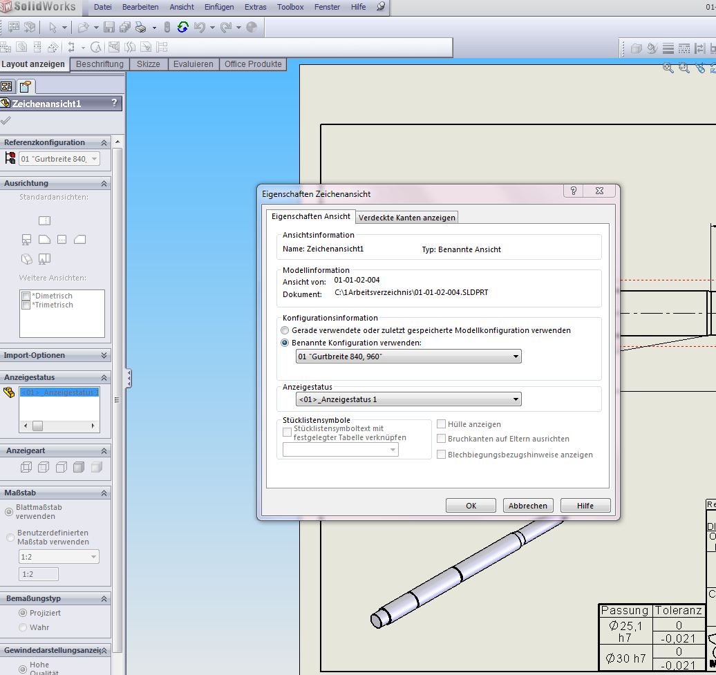

Danach kannst du allerdings wie im Bild zu sehen an mehreren Plätzen die betreffenden Konfigurationen einschließlich Anzeigestati wechseln.
So kannst du auch mehrere Ansichten in die Zeichnung einfügen und jede entspricht einer/m anderen Konfiguration bzw. Status.
