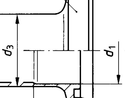

Jetzt muss ich ein Normteil konstruieren, und zwar den Schlauch-Gewindestutzen nach DIN 11854. Ich habe die Geometrie mit den relevanten Maßen in SolidWorks erstellt (die Skizze ist voll definiert), aber hänge jetzt an folgendem Problem mit den Maßen für d1 und d3.
Für die Nennweiten 10, 15 und 20 sowie 40 ist d1 größer als d3, für die restlichen entweder gleich oder kleiner, so dass sich die Geometrie schneidet.
Was mache ich falsch?

Anbei Bilder der Skizzengeometrie bei DN 10 und DN 25. Das ganze hab ich per Tabelle gemacht, also unterschiedliche Konfigurationen, von denen wie oben erwähnt manche funktionieren und andere nicht, passend zu den oben beschriebenen Maßen aus der Norm.
Ich benutze SW Workgroup 2010 SP4, 64bit.

wie du auf dem Screenshot DN25 erkennen kannst, hast du wohl in der Tabelle
die Maße 11854_D1 und 11854_D3 vertauscht. Dadurch schneidet sich die
Kontur selber und kann nicht mehr per Rotation ausgetragen werden.

Ich hoffe das die Bilder weiterhelfen. Ich hab die Maße mehrmals kontrolliert, und mein Problem ist geometrischer Natur, da ich es nicht für möglich halte mit den beiden Durchmessern zu arbeiten, wenn mal der eine größer ist und mal der andere. Bin dankbar für jeden Hinweis wo ich da ein Brett vorm Hirn hab...
Ach ja, wenn ich die Werte vertausche würds bei anderen DNs nicht mehr klappen.

dann ist in deiner Norm wohl ein Fehler drin: http://www.guthventiltechnik.com/index.php?page_id=26&ds_id=12&cn_id=82&category=Hose_connections&lang_id=2&start=0
Da ist das Maß d3 32mm, was auch Sinn macht...
Andreas

Kann ja nicht sein dass der Wert stimmt

Danke, das wollt ich wissen    . Ich denke ich werd denen bei Beuth auch mal ne Info zukommen lassen, kann ja nicht schaden.
Und Danke für die funktionierenden Ausweichdaten!
Wobei ich grad seh das die Ausweichdaten nicht das hergeben was ich brauche. Der Innendurchmesser am Gewindeende stammt ja aus DIN 11887, der Rohraußendurchmesser wird nicht angegeben - nur der Durchmesser der "Widerhaken", und der ist auch in meiner Norm 32 bei DN 25...
